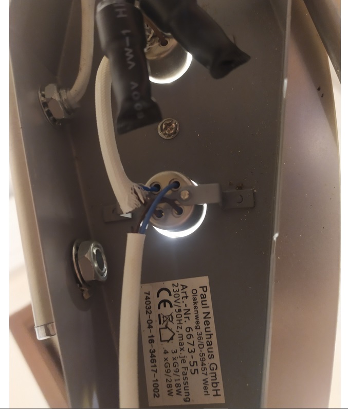

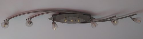

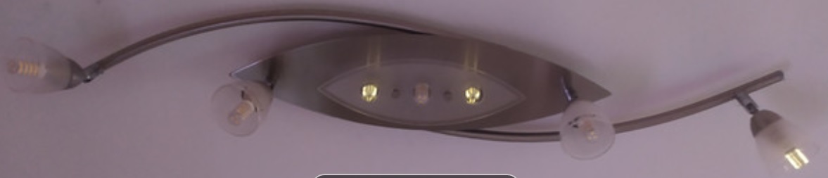

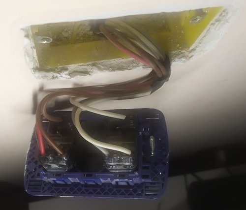

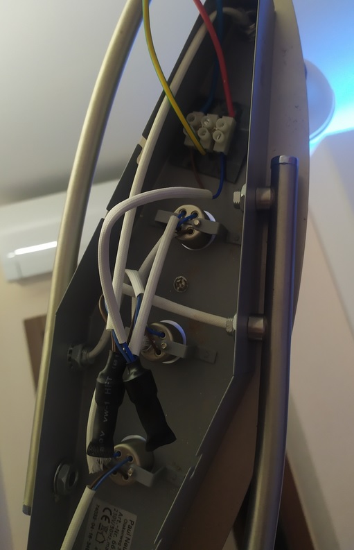

Ciao a tutti!
Io ho un problema con due lampadari che funzionano senza trasformatore e mi lasciano le lampadine a led sempre un po' accese (anche quando viene tolta tensione dall'interruttore).
Quando l'interruttore (2 invertitori) è aperto, i led da 3w rimangono accesi in maniera affievolita mentre quelli da 5w a me sembrano correttamente spenti.
Vi allego alcune foto utili anche dell'interno lampadario
Secondo voi come posso risolverla?
Ho provato ad invertire fase col neutro, a togliere la massa a terra ma niente, il risultato non cambia.
Grazie in anticipo

mino1989 ha scritto:...Ho provato ad invertire fase col neutro...
E dove avresti invertito la fase con il neutro?
Il più delle volte si risolve il problema togliendo l'interruttore dal neutro.
Invertire fase e neutro direttamente sulla lampadina non ha senso.
Se ancora non l'hai fatto prova ad invertire fase e neutro direttamente sotto il contatore generale.

Provato a mettere uno di quegli interruttori che interrompono sia la fase che il neutro?

Il problema è che penso ci siano più punti di accensione!

abusivo ha scritto:Il problema è che penso ci siano più punti di accensione!
Esatto. Ce ne sono due e quindi deviatori.
Per le mie poche conoscenze non riesco proprio a capire cosa potrebbe essere.
Se non avessi montato lampadine led neanche me ne sarei accorto di questo spreco di energia.
