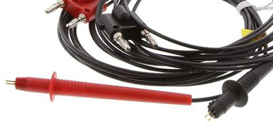

Non so se sia applicabile al tuo caso: alcuni microohmetri usano (anche) dei puntali di misura con una coppia di contatti molto appuntiti caricati a molla. La molla permette di esercitare una pressione ripetibile, la punta di perforare eventuali ossidi.

edgar ha scritto:Non so se sia applicabile al tuo caso: alcuni microohmetri usano (anche) dei puntali di misura con una coppia di contatti molto appuntiti caricati a molla. La molla permette di esercitare una pressione ripetibile, la punta di perforare eventuali ossidi.
Carina questa cosa! Non so se la pressione è sufficientemente elevata da garantirmi un contatto adeguato, vista la dimensione di quelle pinzette lì
