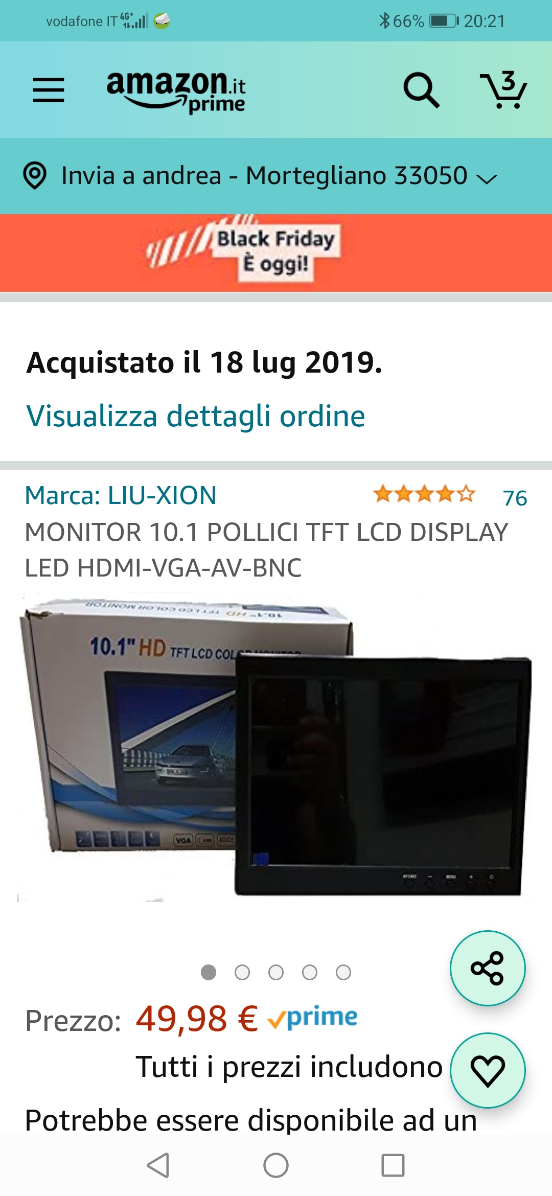

allora ho un monitor collegato con spina Hdmi ad un Dvr provision come sorveglianza.
fino a oggi tutto bene.
mi è venuta la brillante idea di spostare il monitor dal lato opposto alla tv e ho staccato SOLO la spina elettrica.
Quando sono andato a riattaccare ho avuto lo schermo NERO.
HO provato a sostituire il cavo Hdmi e mi viene fuori la scritta "Fuori Rango".
Io adesso non ho la possibilità di verificare se il circuito delle telecamere in casa mi funziona perché ho il tv in assistenza (tanto per....) ma dalla app. Io riesco a vedere le telecamere....
cosa può essere successo..?
Grazie a tutti.....

Allora innanzitutto GRAZIE... Ho provato a collegarci un lettore dvd ma con connessione rca... Praticamente gli spinotti gialli / rossi e bianchi ed effettivamente il monitor funziona...
Cosa intendi per impostazioni uscita... Io non ho toccato in Dvr... Ho solo preso il monitor ho staccato la spina elettrica e spostato di 1 metro lasciando attaccato il cavo Hdmi sia al monitor che al dvr.
Alla riaccensione... Il niente...

Allora è un monitor dove schiacciando un tasto appare la scritta AV.. . VGA... Hdmi...se stacco il cavo Hdmi. Se lo ricollego... Mi appare la scritta fuori rango...

Il monitor in questione è un 10.1 " HD TFT LCD color monitor acquistato su Amazon

Ma il dvr ha solo la porta hdmi? Comunque temo ci sia qualche problema legato al non aver staccato anche il cavo hdmi...

si il nvr ha una sola porta hdmi e una USB
NVR Provision ISR NVR5-4100X 2

Io proverei a riavviare il DVR...
Lasciandolo collegato al monitor acceso.
