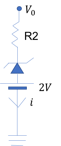

Ciao a tutti, studiando i diodi zener mi è sorto un dubbio. Ho questo caso e devo calcolare la corrente i che scorre nel diodo che è la stessa che scorre nella resistenza. Siamo nel caso in cui il diodo è in zener. Mi è stata fornita la tensione Vz = |2.5|. Adesso, essendo in zener immagino che la tensione ai suoi capi sia -2.5, quindi dovrei avere
IR2 = (Vo - 2 + 2.5 )/ R2, invece sullo svolgimento c'è scritto IR2 = (Vo - 2 - 2.5 )/ R2 (quindi non mi trovo sul segno avanti al 2.5). Qualcuno saprebbe aiutarmi?
diodo zener.png (11.96 KiB) Osservato 3933 volte

Sei sicuro che il diodo sia nel verso giusto?

Messaggioda Foto Utenteanto123 » 27 nov 2020, 15:44
Sì, è così

Attento alle parentesi (che ho aggiunto) !
La tensione dello Zener è inversa rispetto rispetto alla corrente,
quindi -2.5

anto123 ha scritto:Qualcuno saprebbe aiutarmi?
Potresti iniziare tu ad aiutare coloro che ti aiuteranno disegnando il circuito in FidoCadJ e postandolo sul forum.
La ragione e` che se qualcuno deve rispondere usando lo schema, ad esempio mettendo segni e frecce varie, non deve rifare da capo il disegno.
