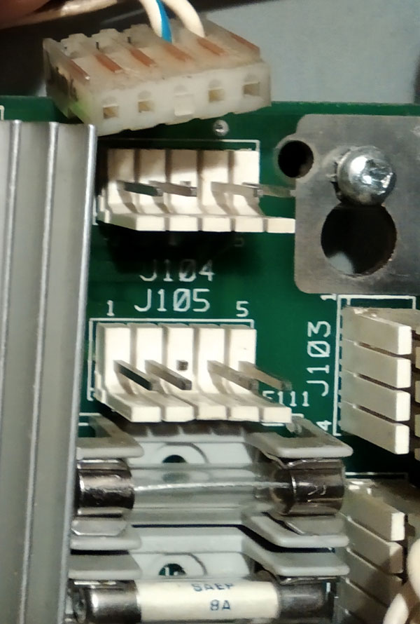

Non volendo invadere lo spazio dedicato ad una domanda simile, approfitto anche io della vostra competenza e gentilezza.
Ho una serie di connettori, maschi e femmine, come da fotografia, ma non riesco a trovarli in rete. Mi servono dei connettori femmine cablati su cavo,come quello in fotografia che ho staccato dal terminale maschio del circuito stampato. La distanza tra un pioletto è l'altro è di circa 5,2-5,3-5,4 mm. (difficile da misurare, non ho spazio per il calibro)
Hanno un codice DIN o qualcosa di analogo per poterli trovare in rete?
Grazie in anticipo.

LupoSergio ha scritto:.... (difficile da misurare, non ho spazio per il calibro)
Grazie in anticipo.
Quando ti capita di dover fare delle misure molto piccole, anche perché con il calibro è facile fare qualche errore, minimo ma sempre errore.
Su questo connettore, misuri la distanza totale tra il primo ed ultimo pin e dopo fai le divisioni opportune.

LupoSergio ha scritto:Hanno un codice DIN o qualcosa di analogo per poterli trovare in rete?
Grazie in anticipo.
Credo che si tratti di un connettore molex wafer femmina

mir ha scritto:Credo che si tratti di un connettore molex wafer femmina
Grazie per l'informazione, :ok: effettivamente è un connettore molex PCB.
In rete esiste un offerta sin troppo ampia, costa più il trasporto che il valore dei pezzi, andrò dal mio rivenditore di materiale elettronico.
Il passo è, ovviamente, da 2/10 di pollice alias 5,08 mm. Sono stato distratto a non arrivarci prima. E' la misura standard per simili connettori assieme ad altre (2,54 mm. alias 1/10 di pollice) e così via.
