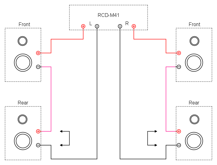

Perché ai due AP che già hai da 4 ohm non metti in serie altri due AP da 4 ohm?
In questo modo avresti le impedenze totali di 8 Ohm che per molti amplificatori sono la impedenza corretta.
Se tu hai già due casse in parallelo. hai un carico di 4 Ohm.
Se ne vuoi aggiungere altre due, la miglior idea potrebbe essere un collegamento misto... (serie di due casse in parallelo o Parallelo di due in serie ).
In entrambi i casi, avresti un impedenza vista dai finali di 8 Ohm.

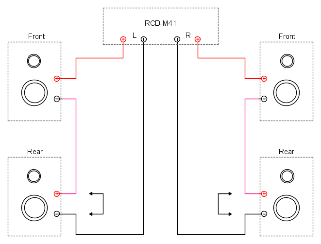

se posso darti un consiglio, io utilizzerei 4 diffusori uguali così mantieni un certo equilibrio, magari da 6 Ohm di impedenza nominale, in questo modo potresti facilmente passare da un ascolto "diffuso" con tutti e 4 ad un ascolto del solo fronte anteriore, semplicemente cortocircuitando le casse posteriori con un ponticello:
alfa1947 ha scritto:...abusato...
Abusa pure quanto vuoi, ti autorizzo io che me ne intendo e sono un autorità in merito!
Gentile signore, grazie per il consiglio che terrò presente. A questo punto avrei un impedenza (per canale) di 12 Ohm (e quindi in tolleranza dell'M41 che indica 6/ ohm). Avevo scelto i 4 ohm per tenermi il più vicino ai 6 ohm forniti con l'M41)...ma sicuramente dal punto di vista della diffusione" avere 4 AP da 6 ohm (impedenza di 12 ohm per canale) sarebbe più uniforme nel confort del suono. Farò delle prove in proposito. Per "cortocircuitare i retro.. posso inserire un semplice interruttorino a comando manuale o telecomando (così divento apparentemente più "tecnologico" che, data la mia età ... impressiona la moglie...hi...hi). Grazie di nuovo... Quella degli altoparlanti è per tanti un "rebus" e nei forum ho letto spesso delle vere assurdità...anche se adesso vanno di moda gli "home theater" ma per musica classica lo stereo hi fi resta, mio parere, ancora il meglio. Certo dipende da quanto uno è disposto a spendere. Cordiali saluti...alfredo
