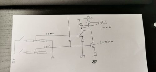

buonasera a tutti, ho un piccolo problema con dei transistor
facendo la simulazione funziona pero quando vado a realizzarlo non funziona (i led non si accendono )
mi potete dire dire sto sbagliando
grazie a tutti

Uno schema così schizzato è un poco schifosetto.
Mancano i valori dei resistori.
Perché due led in parallelo?
Cosa dovrebbe fare, il circuito?

Chiedo scusa per il schifosetto
I due led si dovrebbero accendere insieme (chiudendo il primo interruttore si dovrebbero accendere al 50%) e con il secondo un po' di più

Un dispositivo ottico
E in base alla tensione che gli arriva dovrebbe accadere i due led

Colore dei led? Con solo 3 V di alimentazione e quel circuito, led bianchi o blu non si possono accendere.

Led 2,2 volt 20 ma penso che si dovrebbero accendere

hai misurato la tensione e la corrente dei led nella tua realizzazione?

Occore conoscere anche la Vce di saturazione dei transistor, ma anche nelle migliori condizioni restano pochi decimi di volt con cui lavorare.

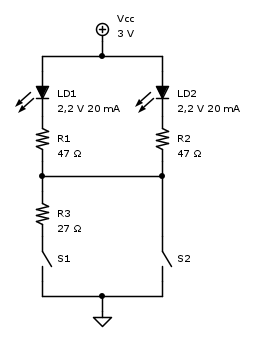

Così dovrebbe funzionare, senza usare transistor:
Chiudendo S1 i LED si accendono a metà luminosità (circa), chiudendo S2 si accendono al massimo (circa).
La corrente che attraversa i LED dipende fortemente dalla stabilità della tensione di alimentazione.
Se i 3 V vengono da una pila, la luminosità diminuirà via via che questa si scarica.
Se vuoi una luminosità più stabile (quanto stabile?) ci vuole un circuito diverso.
Spiega quello che vuoi fare, se no è difficile aiutarti.
