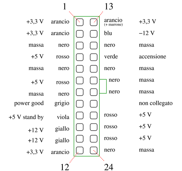

Salve a tutti ,
Ho un paio di domande (scusatemi se possono risultare sciocche) per i piu esperti.
1 normalmente con il tester è possibile misurare una tensione positiva mettendo un puntale a massa e l altro sul cavo interessato , perché questa cosa non e possibile usarla per misurare tensioni generate da alimentatori come ad esempio quello del PC ?
2 domanda che differenze ci sono tra tensioni normali e quelle in formato digitale ?

Perché (forse) l'alimentatore e` isolato, devi andare a misurare i due conduttori di uscita. Non e` detto che il conduttore negativo sia collegato alla carcassa dell'alimentatore.
Prova a prendere una pila da 1.5V, metti il puntale rosso sul positivo e con quello nero tocca la scatola metallica dell'alimentatore (massa) del PC. Che cosa leggi? Nulla ovviamente perche' la pila e` una sorgente isolata, non e` riferita a nessun altro punto.
Appoggia la pila sulla scatola dell'alimentatore. RIfai la misura di prima, dovresti leggere 1.5V perche' adesso la pila ha il negativo collegato alla scatola (massa).

Elettronicando ha scritto:1 normalmente con il tester è possibile misurare una tensione positiva mettendo un puntale a massa e l altro sul cavo interessato , perché questa cosa non e possibile usarla per misurare tensioni generate da alimentatori come ad esempio quello del PC ?
Se intendi che mettendo il filo nero del tester sul filo nero dell'alimentatore e il rosso del tester su di un altro filo dell'alimentatore (ovviamente sto parlando delle uscite dell'alimentatore, quelle che vanno alla scheda madre, agli hard disk, ...) probabilmente non leggi nulla perché i moderni alimentatori da PC (moderni è una parola grossa, saranno almeno 20 anni che funzionano così), devono prima essere accesi.
Se prima non accendi l'alimentatore, l'unica tensione che riesci a misurare è quella tra il filo viola e uno dei fili neri.
Per accendere l'alimentatore è sufficiente fare un ponticello tra il filo verde ed uno dei fili neri.
