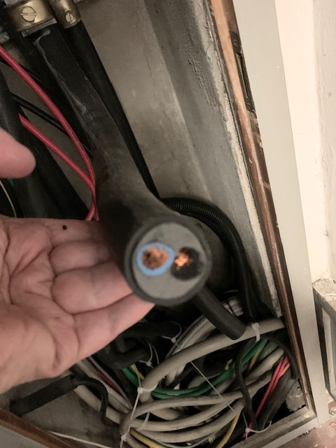

Tipologia di vecchi cavi
2 messaggi
Qualcuno saprebbe dirmi che isolante è quello del cavo di cui all'allegata foto, posato in un impianto TNS a 400 V nel 1970 ?

Non c'è nessuna sigla/simbolo di riferimento ?
Per indicare il tipo di isolamento, si utilizzavano un simbolo composto da due parti, una prima parte prima dei simboli relativi ai rivestimenti protettivi, e la seconda alla fine dell'intera sigla del cavo.
La prima parte indicava la natura e la qualità del materiale isolante:
G_miscela isolante di gomma di qualità comune, adatta per temp max 60°C
G1_miscela isolante diqualità antinvecchiante, per temp di esercizio di 75°C G1a_G1b differiscono per le prescrizioni di prova
G2_miscela isolante di gomma butilica,temp 85°C
G3_miscela isolante di gomma naturale,temp 60°C
Rf_miscela isolante di qualità comune a base di resina sintetica termoplastica polivinilica, temp 60°C
R_come sopra ma di qualità superiore,temp 65°C
R2_come sopra ma di qualità superiore, per luoghi umidi e temp 80°C
La seconda parte del simbolo relativa all'isolante dei cavi, è un numero che indica il grado di isolamento elettrico del cavo secondo le vigenti norme CEI (dell'epoca 1966)
simboli relativi alla forma e alla struttura dei cavi:
D_cavo di forma esterna appiatito
E_conduttore non isolato, per prese di terra di protezione
H_anime parallele con solco intermedio
O_anime unite con riempitivi per formare un cavo rotondo, questo simbolo è seguito da quello del rivestimento esterno
X_anime riunite a spirale, cordoncino
simboli relativi a rivestimenti protettivi
A_treccia metallica
F_armatura a fili
G_guaina di gomma
K_guaina di policloroprene, il simbolo k è usato per designare le qualità Kx,Ky,kz che differiscono tra di loro per le prescrizioni di prova secondo la CEI 20-4
L_laccatura
M_mantello metallico, escluso il piombo
N_armatura a nastri
P_guaina di piombo
R_guaina di materiale termoplastico, il simbolo R è utilizzato per designare le qualità Rx e Ry che differiscono tra di loro per le prescrizionid i prova secondo CEI 20-11
T_treccia tessile
Un simbolo raddoppiato rappresenta un rivestimento doppio.
