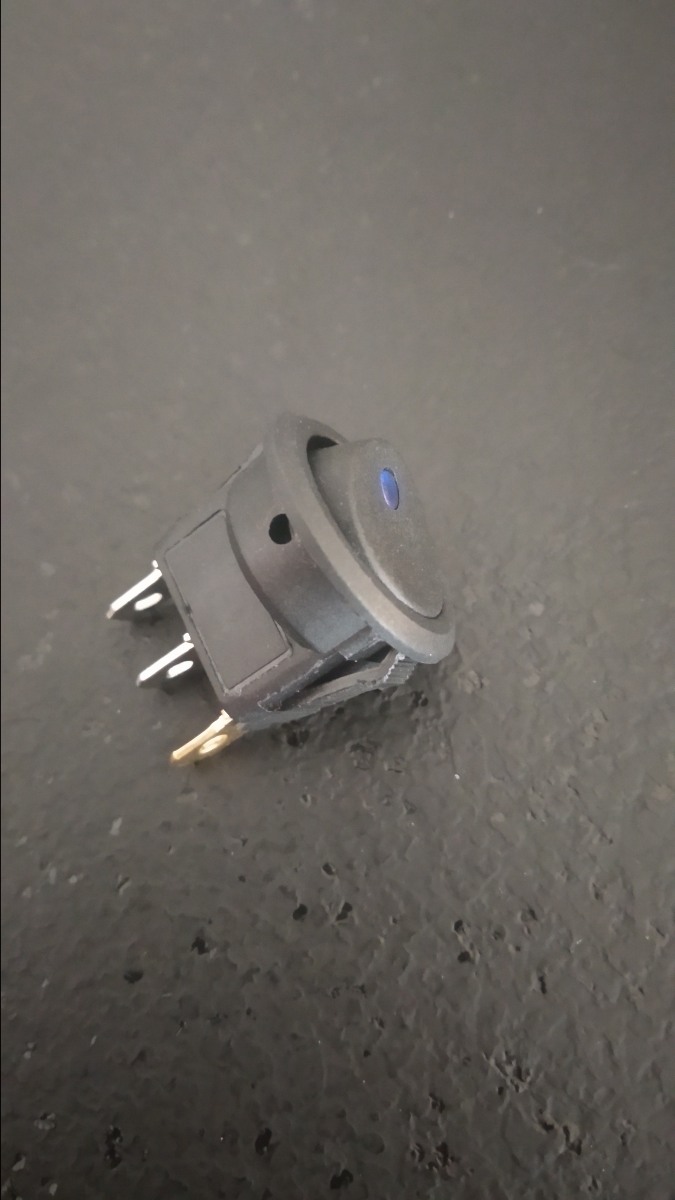

Buonasera, scusate la banalità della domanda. Vorrei mettere un interruttore a bilanciere a 3 pin con led integrato per accendere un ATX. Ha un PIN dorato che dovrebbe essere il COM e 2 PIN argentati. Senza pensarci troppo, pensavo che collegando il cavo verde POW_ON con un cavo di massa, bastasse ad accendere anche l'interruttore. Invece no.
Preciso che comunque l'ATX, con l'interruttore su ON, si accende e funziona perfettamente...però il suo led resta spento. È possibile usare questo tipo di interruttore, o devo per forza usarne uno classico a 2 PIN senza led integrato?

alcune considerazioni
1. di solito i "pin" sono:
quello dorato: il negativo del LED
quello centrale è collegato al positivo del LED ed è anche il comune del contatto NO
l'ultimo è N.O.
2. il LED integra la resistenza per operare a 12 V se l'interruttore è per circuiti DC o a 250 se per AC
questo significa che per sfruttare la spia potresti fare del male alla scheda madre anche se con l'aggiunta di un mosfet probabilmente si potrebbe aggirare

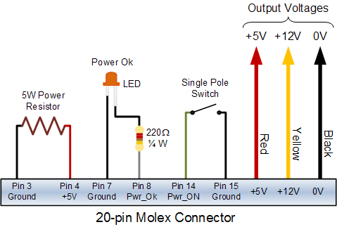

Grazie per la risposta. Non volevo maneggiarci troppo su.
Una soluzione alternativa potrebbe essere quella di usare un interruttore normale a 2 PIN con un led e resistenza a parte, da collegare al cavo del Power good? Questo cavo non dovrebbe dare i 5V quando porto il cavo verde Power on a massa?

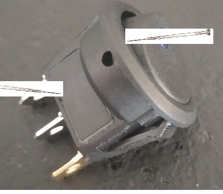

il tuo interruttore a bilanciere comunque se non è pressofuso potresti modificarlo per mantenere la funzione e l'eleganza :roll:

Forse devo ripiegare sul led a parte che, come si vede anche dalla tua rappresentazione grafica, sarà alimentato dal cavo grigio di Power_OK con la sua resistenza.

Messaggioda Foto Utentealessandrovo » 21 mar 2021, 15:46
condivido
comunque forse è "accessibile" cosi': :mrgreen: (per amore della Scienza, s'intende )

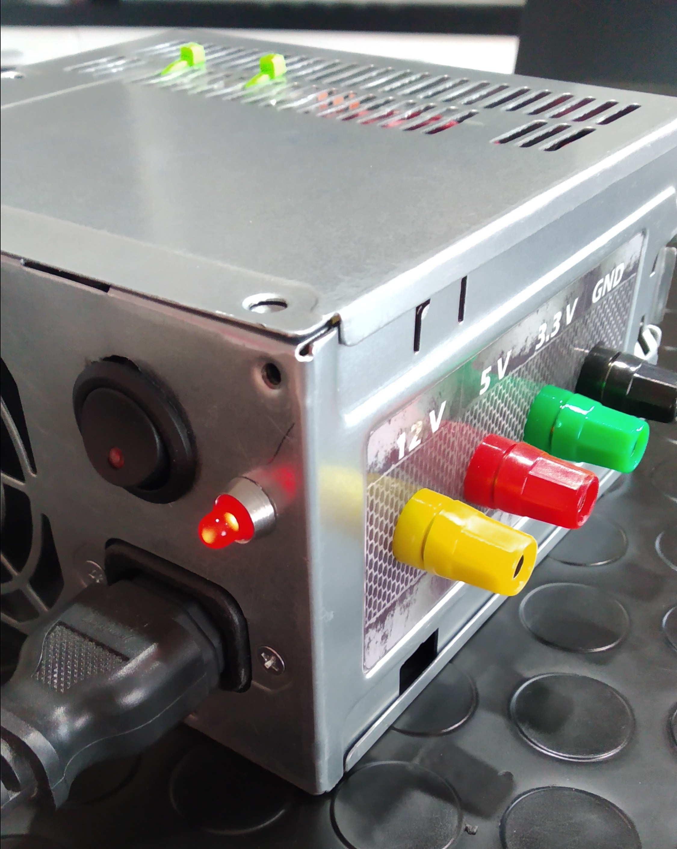

Io, nel frattempo, mentre aspetto l'interruttore classico, ho sistemato così
comunque già che ci siamo, se avessi potuto aprirlo, in che modo andava fatta la modifica?

da 3 pin a 4 pin in modo da avere il led per i fatti suoi e il contatto pulito eventualmente cambiando la resistenza con un valore piu basso per alimentare a 5V anziche 12
