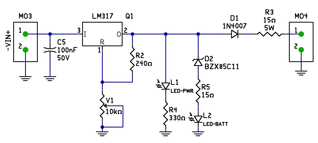

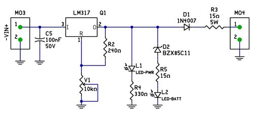

Salve a tutti,
per caricare la batteria al piombo 12V - 1,2Ah
ho trovato questo schema molto semplice e senza tante pretese... che ne pensate?
con il trimmer V1 ho regolato la tensione di carica a 13,7V come indicato sulla batteria....
3 domande:
la batteria deve essere staccata quando regolo la tensione di carica?
il led L2 si accende quando la batteria è carica o scarica?
l'alimentatore per LM317 va bene da 15V?
grazie.
3 domande:
grazie.
Dove misuri la tensione ?
Forse è meglio, potrebbe essere molto scarica o in corto circuito
Si
l'alimentatore per LM317 va bene da 15V? Non lo so. Poi sono 15 V minimi ?
Aumenterei R5 da 15 ad almeno 150 ohm
se C5 sono 100 nF , metterei 100 uF
