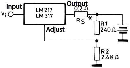

[4] Re: Caricabatterie piombo acido 12v
Messaggioda Foto Utentestefanopc » 3 mag 2021, 8:32
Se è una batteria in tampone come quella di un allarme specialmente se a gel ( sempre in carica tranne le poche volte che manca la 220 V) non si fa più la carica a tensione maggiore e poi si riduce.
Quella va bene per l'uso a cicli (prima la carichi e poi la scarichi ) e in questo caso le pb gel vanno caricate a 13. 8 V altrimenti si rovinano dopo pochissimo.
Tornando al caso utilizzo in tampone si fa la carica a 13.4 V esatti che è anche la tensione di mantenimento.
Lo schema piu semplice è questo.
Preso dal vecchio manuale della national semiconductor.
https://www.google.it/url?sa=t&source=w ... gljjQIEUFE
Manca il diodo di uscita che potresti mettere schottky così perdi solo 0.2V
Il trimmer di regolazione andrebbe bene da 4.7k al posto di R2.
Rs andrebbe probabilmente bene da 0.1 Ohm
Alla pagina 20 del manuale di National trovi la figura che ti ho allegato e una mini formula per calcolare la corrente di uscita.
La spiegazione completa è a pagina 8.
La tensione di ingresso andrebbe almeno 18 - 20V.
Tensioni superiori come 14.4 sono solo per batterie con elettrolita liquido e non per le pb-gel.

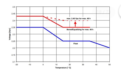

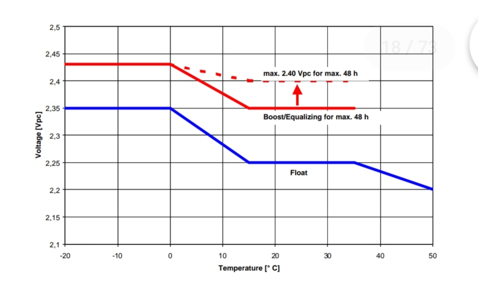

[6] Re: Caricabatterie piombo acido 12v
Messaggioda Foto Utentestefanopc » 3 mag 2021, 11:57
Questo è un tipico grafico della tensione di carica per le batterie a gel.
Si vede la tensione di carica in funzione della temperatura
In blu la tensione di carica in tampone.
Se la batteria è spesso al caldo (in casa ) meglio stare un po più bassi sui 13.4V
Se la batteria è prevalentemente al freddo va bene 13.6V
La corrente massima va limitata a 1/10 della capacità in Ah quindi è giusto limitare a 120mA.

[7] Re: Caricabatterie piombo acido 12v
Messaggioda Foto Utenteelektronik » 3 mag 2021, 14:41
alloora ci ho acchiappato come dicono quà in Toscana. Grazie per il chiarimento

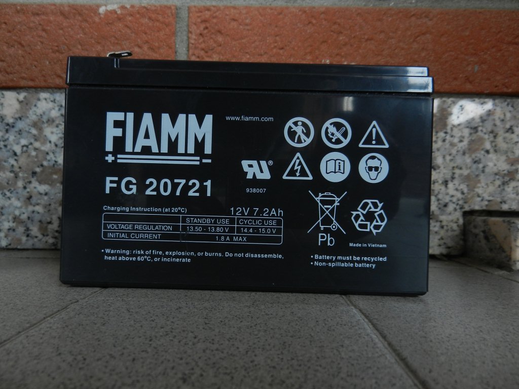

Messaggioda Foto UtenteGuidoB » 4 mag 2021, 0:58
stefanopc ha scritto:Quella va bene per l'uso a cicli (prima la carichi e poi la scarichi ) e in questo caso le pb gel vanno caricate a 13. 8 V altrimenti si rovinano dopo pochissimo.
Veramente io ho letto, su libri, siti web e anche sulle batterie piombo gel di diversi fabbricanti, dati abbastanza allineati su questi:
a 20 ºC:
per uso in tampone (standby) tensione di carica 13,5 - 13,8 V
per uso ciclico, tensione finale di carica = 14,4 - 15 V:
Batteria piombo gel 12 V 7,2 Ah con tensioni di ricarica consigliate
La corrente iniziale di carica, su batterie recenti, può anche arrivare a 1/4 della capacità, come si può calcolare dai dati in foto.
In uso ciclico, ho letto che la carica si considera completa quando la corrente (in A), alla tensione finale di carica, è scesa a 1/30 della capacità della batteria (in Ah). A quel punto la carica va interrotta, altrimenti la batteria si rovina.
Sulla base di questo ho progettato il caricabatteria "ciclico" a distacco automatico.
Ho visto nella pratica che, quando le batterie invecchiano, spesso la fine carica non viene rilevata, e quindi il LED giallo resta acceso indefinitamente e continuano ad essere caricate a tensione eccessiva. In tal caso conviene sostituirle.
Se proprio si vuole sfruttarle fino all'ultimo, si può aggiungere un secondo LED giallo che si spegne a circa metà della carica di assorbimento, cosa che avviene anche con le batterie vecchie. Dopo un tempo limitato (quanto, dipende dalla batteria) dovrebbe spegnersi anche il primo LED giallo e la carica interrompersi. Se questo non succede, si può staccare la batteria manualmente e utilizzarla "finché va", senza garanzia di affidabilità.
Nel caso ciclico ho visto nella pratica che non serve a molto considerare la dipendenza della tensione finale dalla temperatura (almeno per le batterie piccole che uso io), perché comunque la differenza di tempo nel rilevamento di fine carica è piccola (dell'ordine della decina di minuti).

Messaggioda Foto Utentestefanopc » 4 mag 2021, 8:33
Sai i fabbricanti (non tutti ) mirano a fare in modo che tu cambi la batteria finita la garanzia.
Il mio obbiettivo invece è far durare la mia batteria il più possibile oltre che per un motivo economico anche un motivo morale e "ecologico".
La fretta con le batterie non va d'accordo.
Caricare velocemente specialmente senza motivo è sempre dannoso specie con le pb-gel.
Quindi le regole sono sempre le solite da una vita.
Carica a un decimo della capacità in Ah
Fine carica come da grafico in funzione della temperatura.
Tensione differenziata se a cicli o tampone.
Col piombo non c'è più nulla da inventare.

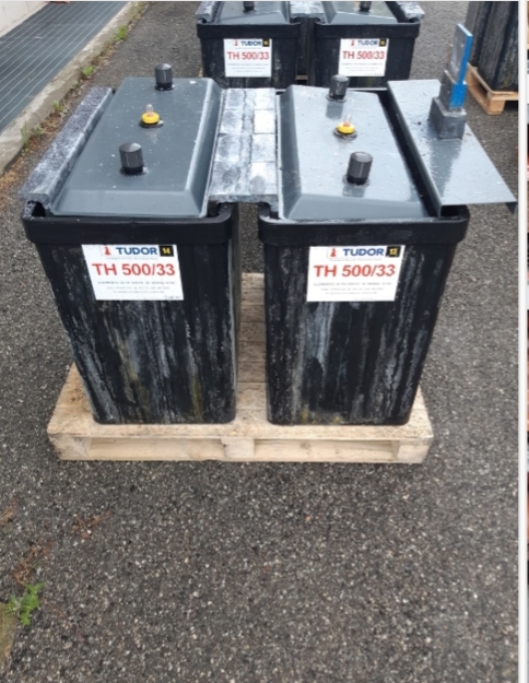

Pensa alle batterie delle automobili dentro il vano motore.
E il regolatore dell'alternatore regolato a 14.4V sempre da - 20 a 50°C.
Poi quando la batteria è carica la tensione di mantenimento non passa a13. 8 come si dovrebbe ma rimane invariata a 14.4V.
Poi i tappi li sigilli così non puoi aggiungere l'acqua e dopo 4 o 5 anni dovrai cambiare la batteria.
Ecco spiegato il mistero delle batterie *senza manutenzione ".
Infatti io compro ancora quelle coi tappi.
Ecco questi sono alcuni elementi di batteria che sono stati sostituiti dopo 30 anni di servizio giusto la scorsa settimana qui dove lavoro.
Sono elementi singoli 2v 5000Ah
Nel campo delle telecomunicazioni c'è una cultura storica in questo campo.
Tutte le apparecchiature sono alimentate a 48V nominali.
Se serve documentazione in merito io faccio sempre riferimento a Sonnenschein che sulle batterie a pb-gel sono i più affermati storicamente.
