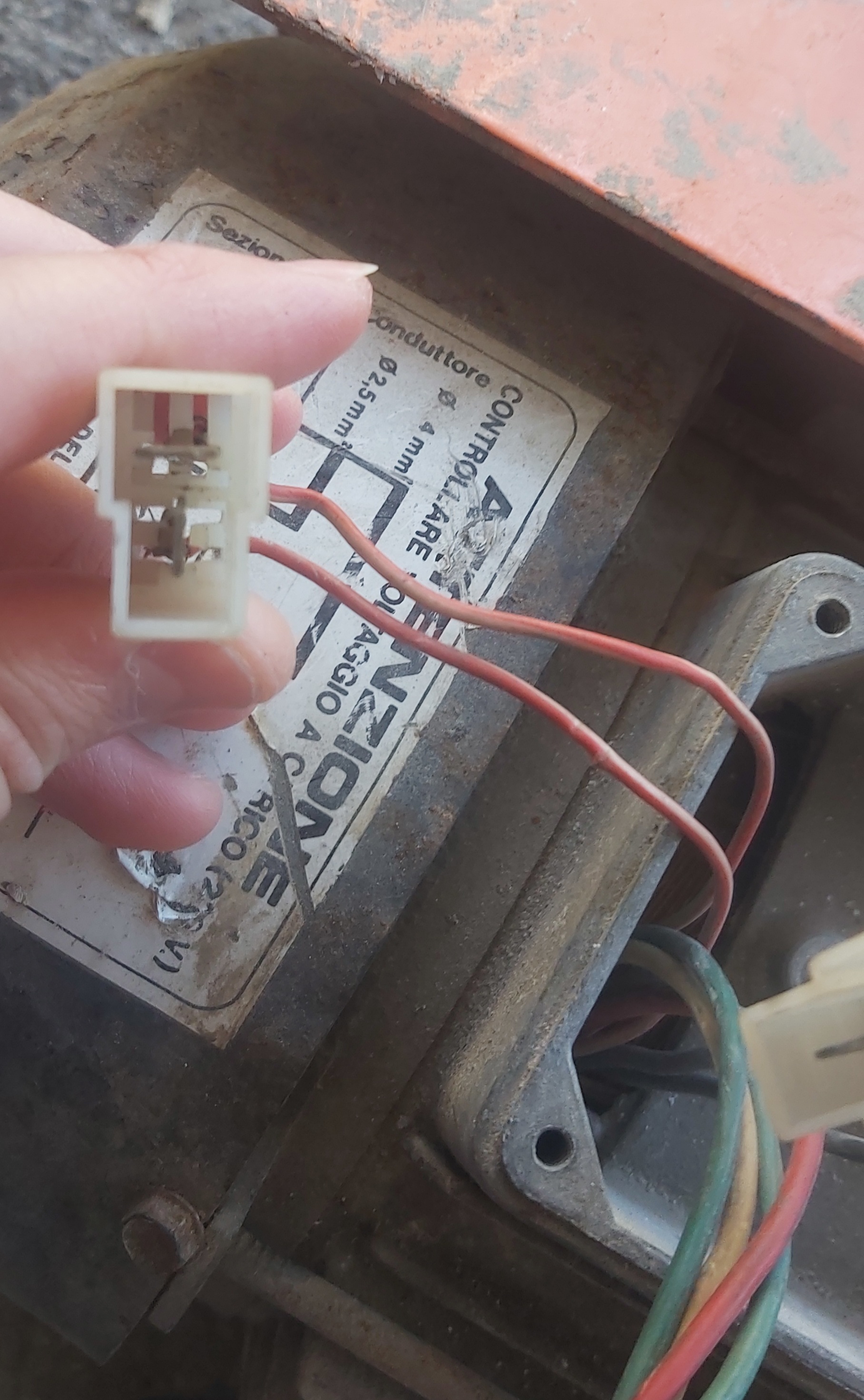

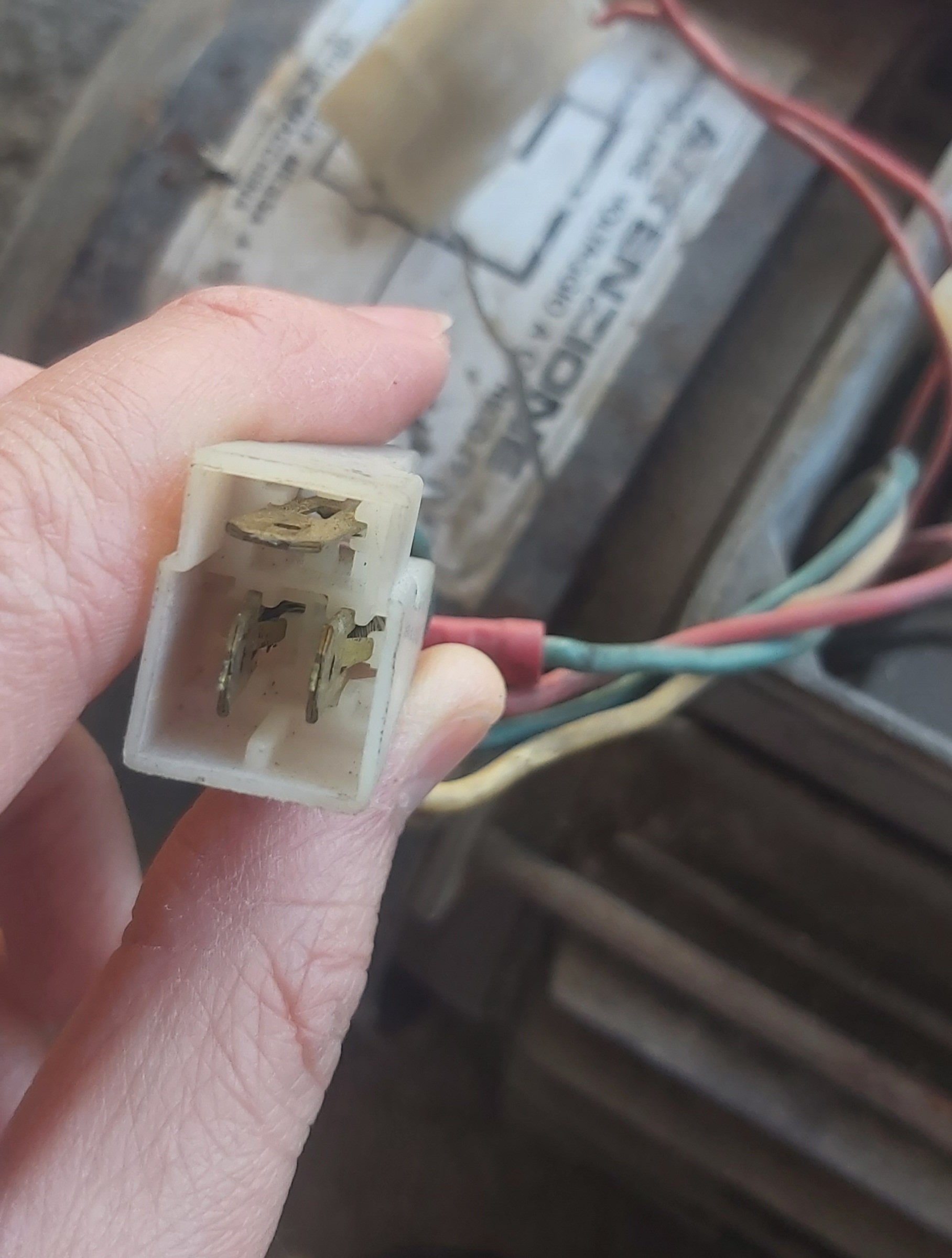

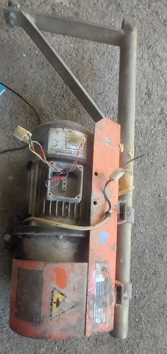

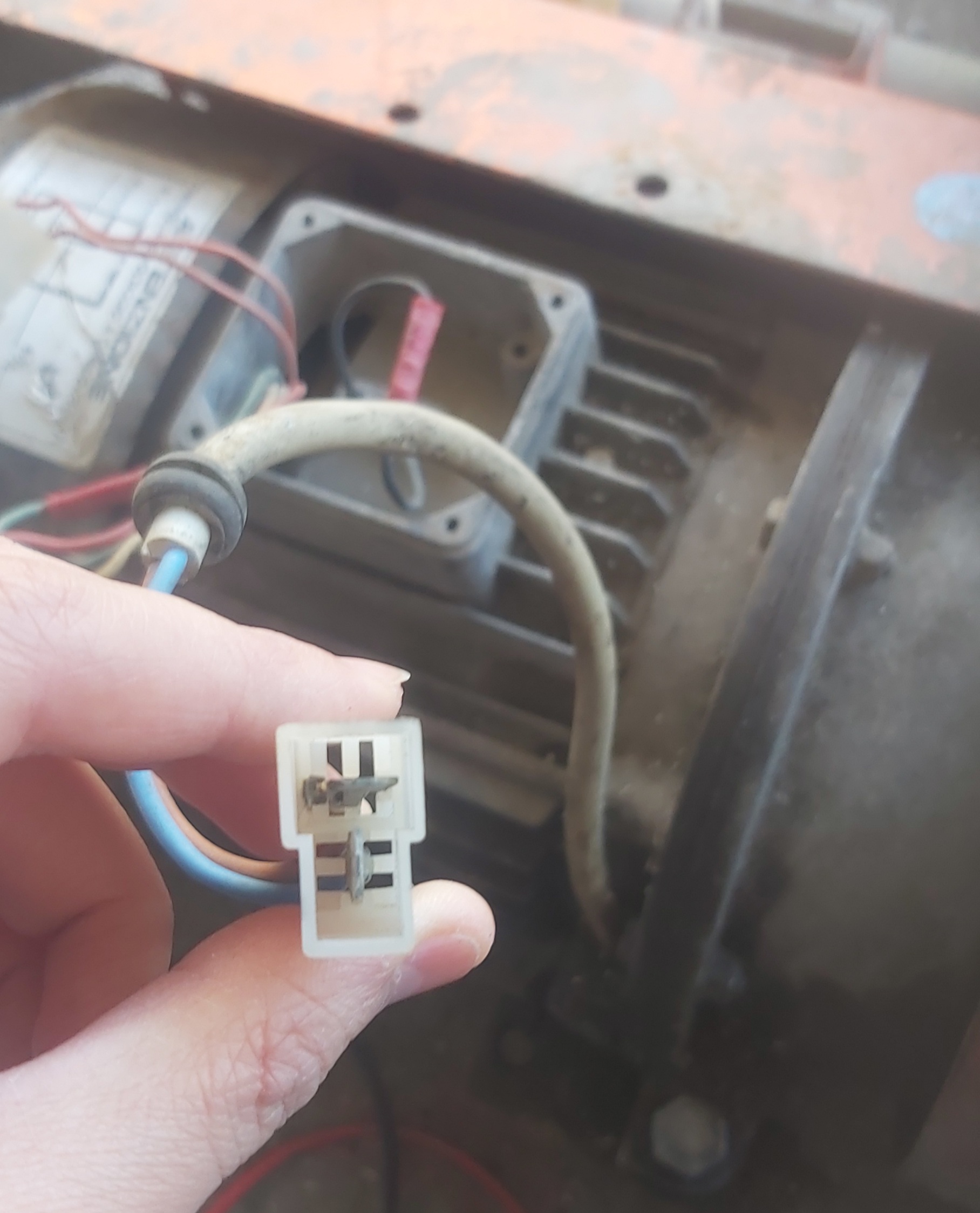

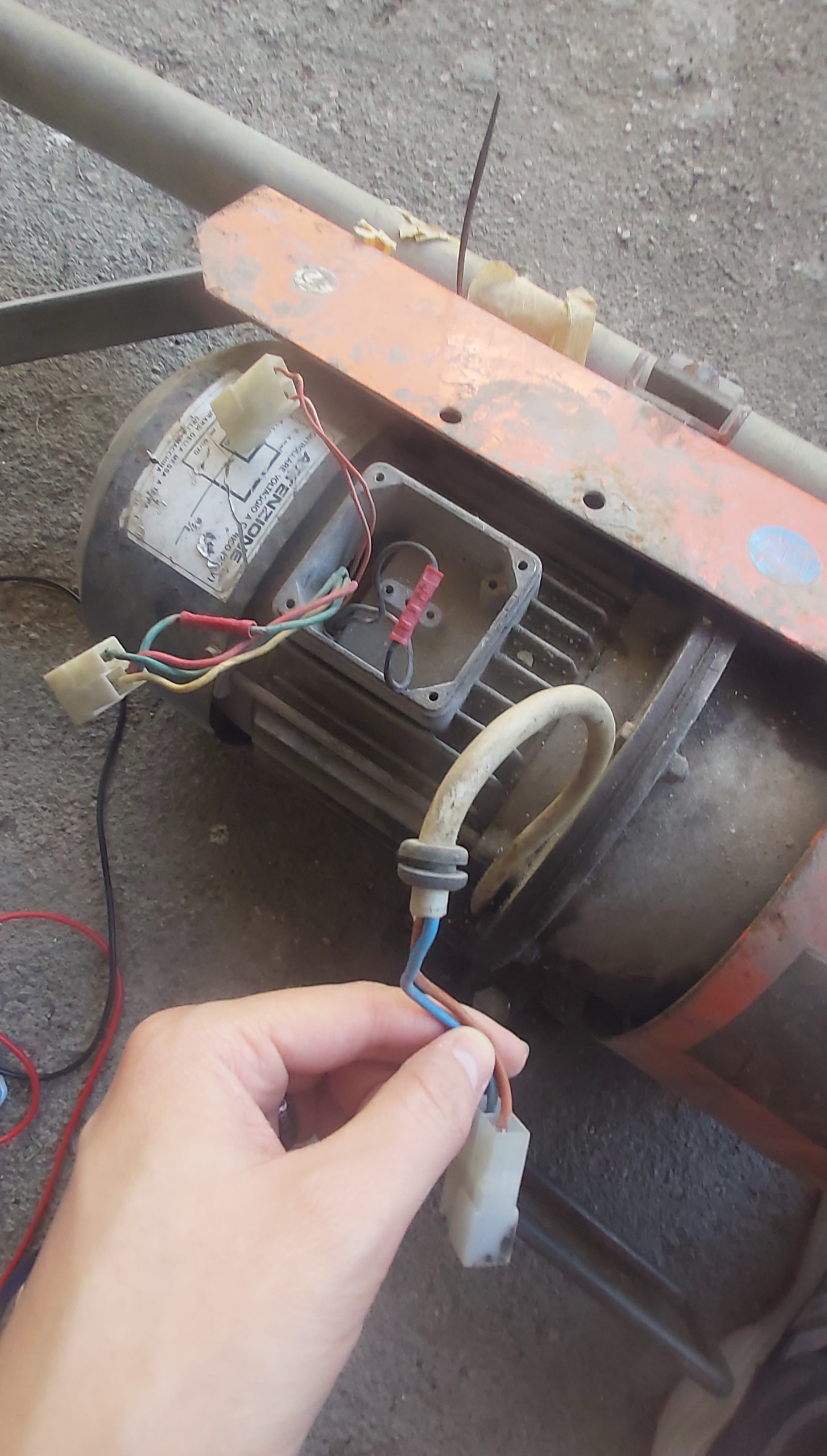

Salve ho il motore elettrico in foto. Purtroppo non so se sia un monofase o un trifase perché la targhetta si è cancellata. Vorrei poter disegnare lo schema elettrico ma mi mette in difficoltà che i fili non sono sulla morsettiera ma sono esterni. Come dovrei fare? Grazie mille a tutti.
[3] Re: Come misurare avvolgimenti di questo motore elettrico?
Dovresti mostrare un poco di iniziativa.
Dalle troppe immagini, mi pare che sia un pezzo di montacarichi, dovrebbe esserci anche un freno elettrico.
Forse era presente un commutatore a tre posizioni: sale,scende, fermo.
Spela i conduttori e misura la continuità/isolamento fra tutti i vari fili fra loro.
Numera i fili e associa il colore della guaina. Compila una tabella e pubblica nella discussione.
E buona fortuna

Si Marco è un montacarichi, perdonami se non l'ho specificato. Alcuni fili sono uniti tra loro attraverso quei morsetti in foto, devo staccarli da quei morsetti e spellarli proprio tutti? Se misuro col tester in ohm i vari morsetti non basta? Inoltre riesco a intravedere un 220 V sulla targhetta, potrebbe essere un monofase? Poi si c'era un telecomando collegato attraverso quei morsetti di plastica, che ho staccato.
[5] Re: Come misurare avvolgimenti di questo motore elettrico?
Quelli connessi fra loro non li staccare.
Forse è un monofase, chi può essere certo !
Se è usato per lavori in abitazioni, di solito non hanno il trifase. Poi nno so chi ancora adoperi il trifase 220 V di linea.
Vedi un condensatore da qualche parte?
Magari disegna uno schema elettrico parziale riportando il colore dei conduttori.
Un conduttore è connesso a carcassa metallica? Se lo è è la terra di protezione.

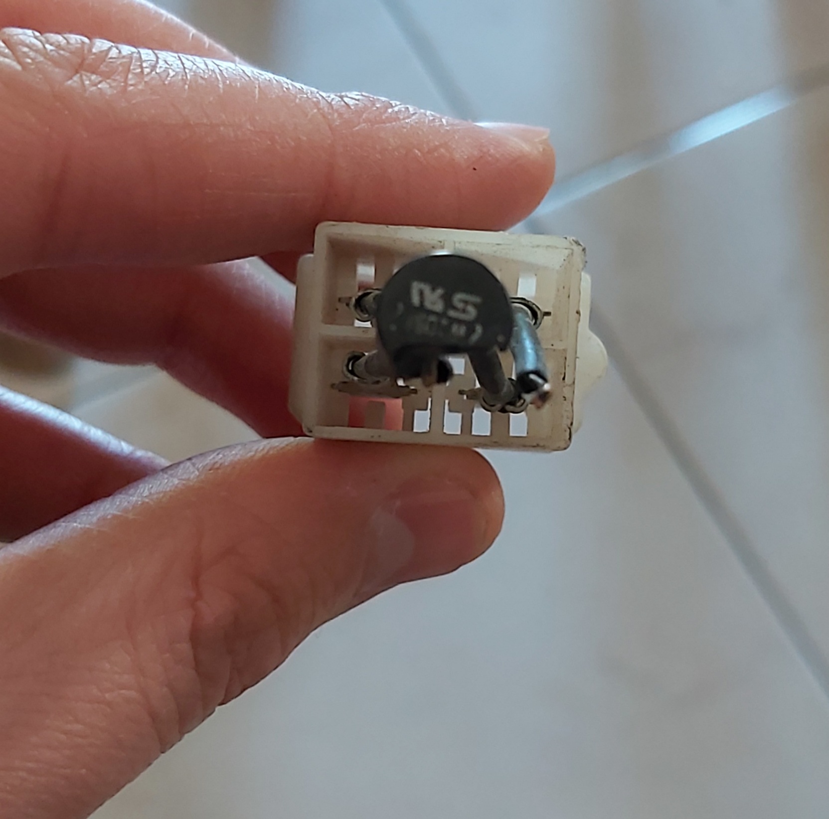

Si è presente un condensatore da 35micro 450V che ho staccato e controllato con un multimetro ed è buono. La terra era avvitata sulla carcassa del motore e poi entrava dentro al telecomando, inoltre c'era anche questo componente allacciato a un morsetto del telecomando che non so cosa sia :
[7] Re: Come misurare avvolgimenti di questo motore elettrico?
Dovresti eseguire delle misure con il multimetro in protata per ohm, indicando i valori corrispondenti e misurati fra i colori dei conduttori che hai disponibili; questo ti consentirà di individuare gli avvolgimenti del motore.

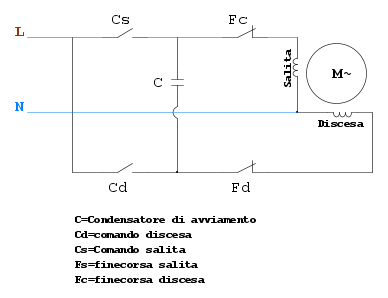

Il motore di tipo autofrenante è monofase ed ha un avvolgimento di salita ed uno di discesa, ed utilizza un condensatore per l'avviamento, lo schema tipo (da un vecchio thread qui in EY) da l'idea di cosa dovresti rilevare con le misure..
OT. le immagini non è importante che siano grandi, anzi in tal senso ti informo che le immagini vanno postate in jpg 480x640 max, è però importante che siano chiare e non sfocate; ad esempio l'ultima che hai postato è poco chiara, non si capisce cosa sia quel dispositivo, non si leggìono le indicazioni e non si vede nulla che possa suggerire qualche indicazione.

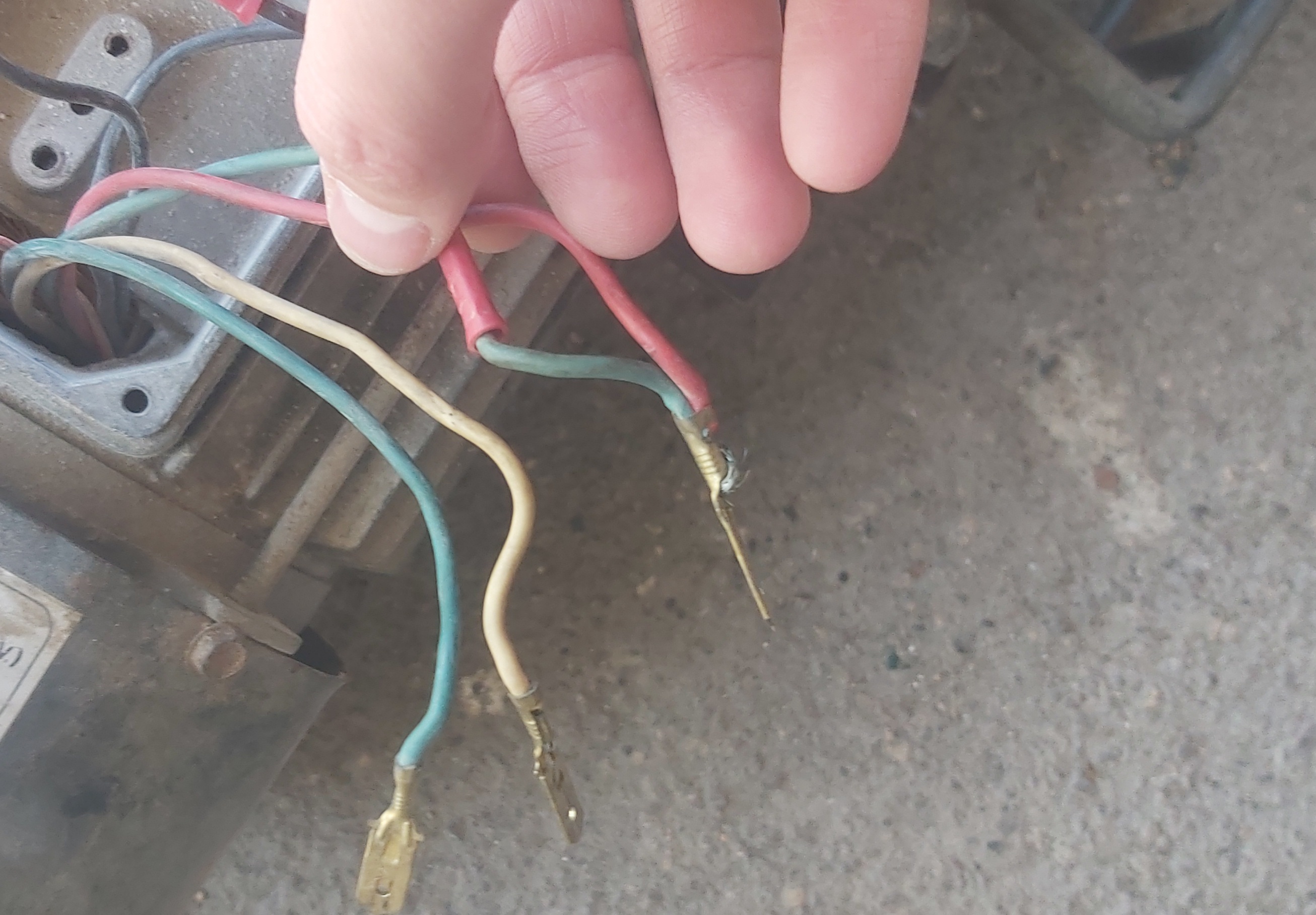

Allora grazie per la risposta, ho effettuato le misure:
-Filo giallo-verde e rosso = 16ohm
-Filo giallo- verde = 16 Ohm
-Filo verde- verde e rosso = 24 ohm
-Poi tra i due fili rossi, quello ancora nella plastica e quello esterno misuro circa 535 ohm.
-Se misuro tra il filo rosso che ho tolto dalla plastica e uno qualsiasi dei fili giallo-verde e rosso- verde ho 4 mega ohm che però solo ballerini.

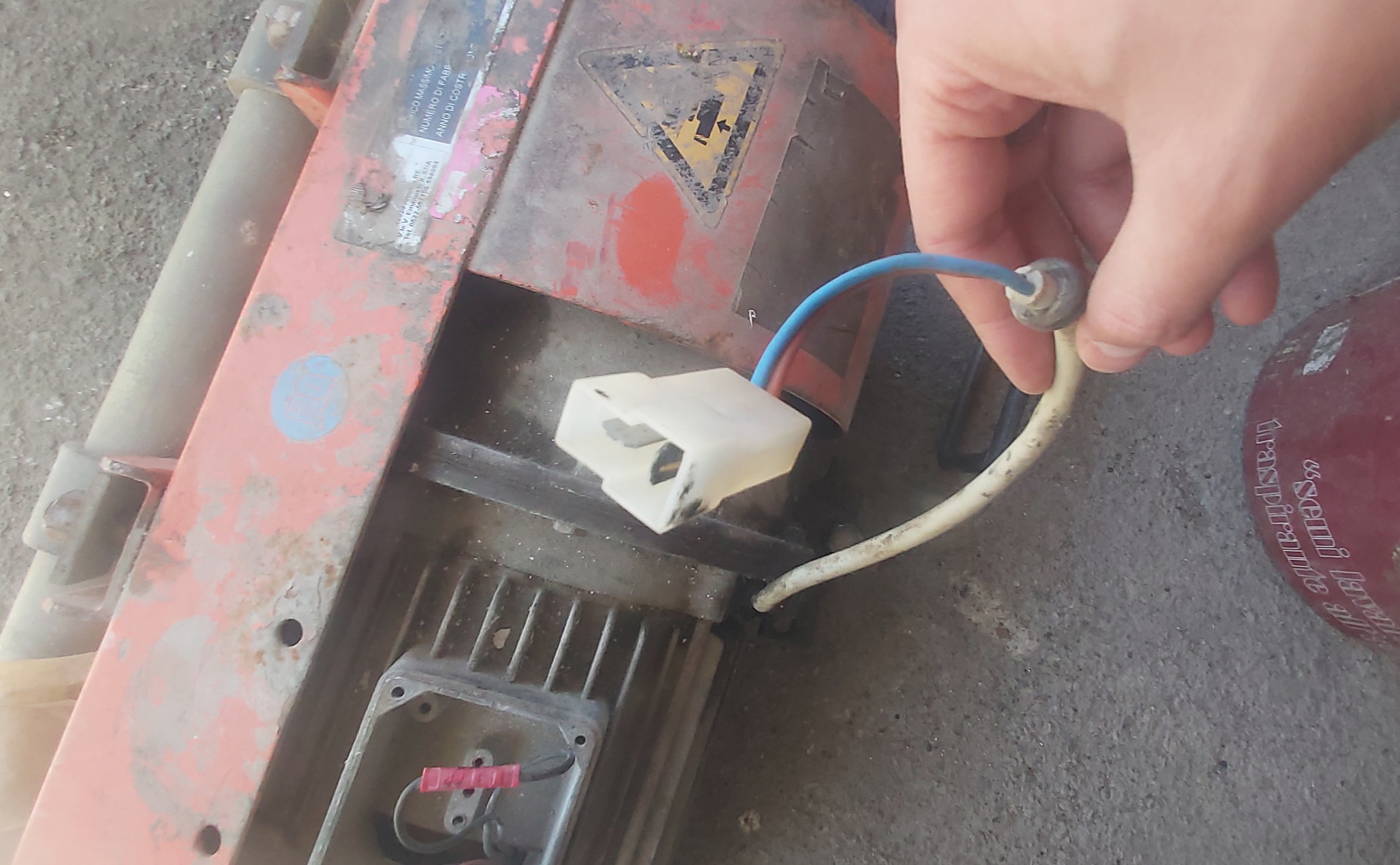

-Poi ho altri due fili nella guaina bianca in foto e tra loro sembra esserci un corto e un circuito aperto con tutti gli altri.

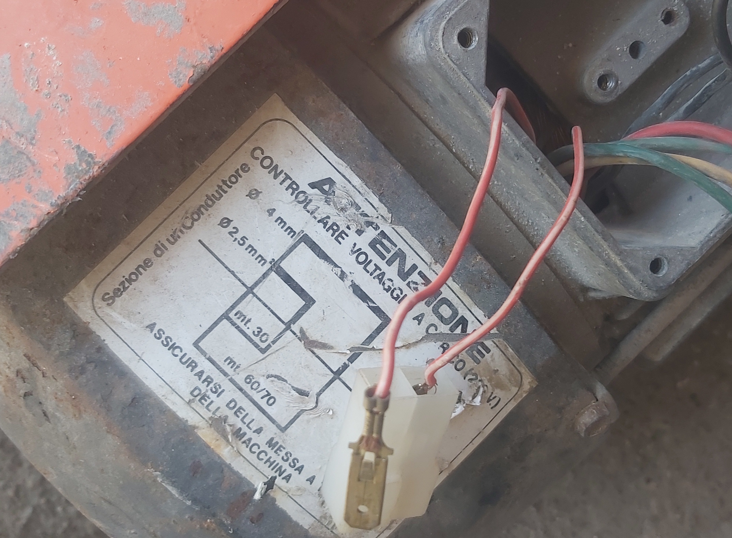

Ok aggiornamento. Il cavo che si vede in foto è collegato ad un finecorsa, quindi non c'entra nulla col motore. Adesso l'unico mio dubbio sono quei due fili rossi che escono e come si disegna lo schema elettrico. Riporto di nuovo le misure per chiarezza.
Resistenze:
-Tra filo giallo e filo verde circa 16 ohm.
-Tra filo giallo e filo verde e rosso(confluiscono entrambi in un unico morsetto) circa 17 ohm
-Tra filo verde e filo verde e rosso circa 25 ohm
-Tra i due fili rossi circa 325 ohm
Resistenze:

Omi ha scritto:Si è presente un condensatore da 35micro 450V che ho staccato e controllato con un multimetro ed è buono. La terra era avvitata sulla carcassa del motore e poi entrava dentro al telecomando, inoltre c'era anche questo componente allacciato a un morsetto del telecomando che non so cosa sia :
A mio parere, quello postato in foto è un raddrizzatore che forse serve al freno.
Tolto ciò, a mio parere il Neutro andrà collegato assieme ai due fili giuntati Verde e rosso.
Di conseguenza il giallo e il verde restanti sono gli avvolgimenti di salita e discesa.
Per quanto riguarda i due fili rossi, a mio parere sono i fili che arrivano dal freno.
