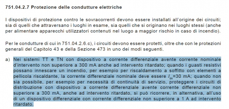

La protezione da sovraccarico la puoi realizzare a monte o valle.
Nel caso in questione però non ci sono gli estremi per considerarla verificata a valle, a meno che la somma delle In di tutti gli interruttori non sia inferiore alla portata del cavo.
p.s. non è ammessa la protezione da sovraccarico a valle negli ambienti MARCI

studio varingel ha scritto:trattandosi di normale condominio residenziale
Ma questo normale condominio che potenza ha impegnata per avere un interruttore da 100 A, che non è neppure l'interruttore generale ma quello che protegge la linea di un sottoquadro?

[9] Re: Protezione linee alimentazione quadro elettrico
Messaggioda Foto Utenteiosolo35 » 7 giu 2021, 16:43
Secondo me non puoi in quanto la norma CEI 64-8 detta delle regole per omettere la protezione ma solo per apparecchi utilizzatori in certe condizioni non per i quadri elettrici in quanto, alimentando un quadro, non puoi garantire il fatto che non possa dare luogo a sovracorrenti di sovraccarico.
