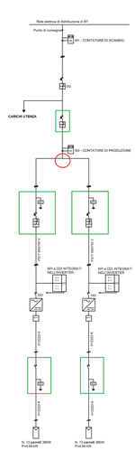

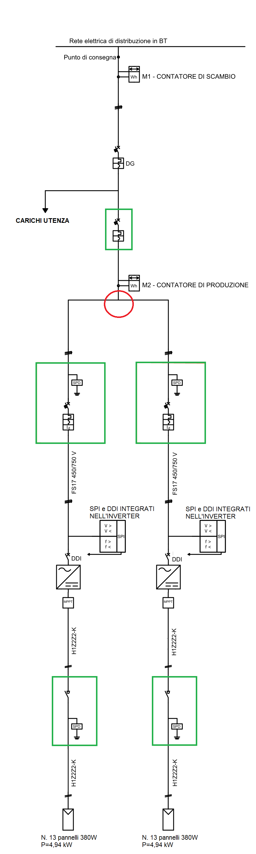

Buona sera, nel caso di utenza con fornitura monofase e potenza contrattuale pari a 10 kW si può pensare di installare due inverter monofase da 5 kW ciascuno per avere un impianto fv da 10 kW restando sempre in monofase? Ho abbozzato una schema unifilare che rappresenti quanto descritto sopra. A vostro avviso è corretto? Ho un dubbio in merito all'inserimento, per il parallelo dei due impianti (cerchio rosso in figura) di un magnetotermico differenziale con In=50A e sezione cavo di collegamento dell'interruttore magnetetermico differenziale stesso e contatore di produzione da 16mm2.

Non serve nulla.
Se i cavi dal punto di parallelo ai MTD con funzione di DDG sono lunghi più di 3m occorre che il MT a monte del contatore di produzione sia idoneo alla loro protezione dal cortocircuito.
Verifica che lo scaricatore in AC sia adeguatamente protetto dal MT a monte.
Gli scaricatori in DC non sono sezionabili occorre scambiare di posto scaricatori e sezionatori (che devono comunque essere DC21A).
L'FS17 fra inverter e DDG potrebbe non essere idoneo: all'uscita dell'inverter riesci ad entrare direttamente in tubo a canale?

GioArca67 ha scritto:Non serve nulla.
Quindi non è necessario un MTD per il parallelo dei due impianti ed è possibile portare le due fasi e i due neutri direttamente al contatore di produzione.

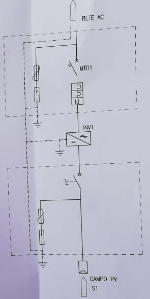

Gli scaricatori sono posizionati in quel modo perché ho considerato un quadro precablato (allego schema elettrico della casa produttrice).

Magari il parallelo lo fai in apposita morsettiera per poi andare al contatore.
Ma che scaricatori sono?
Sono idonei per la DC?
Perché c'è uno spinterometro?
È uno solo varistore o sono 2 (dove sono le lineette ad indicare la numerosità dei conduttori?l
L'inverter è con trasformatore o senza?
Perché i moduli non sono collegati a terra?
Dall'inverter uscirei con FG16

GioArca67 ha scritto:Magari il parallelo lo fai in apposita morsettiera per poi andare al contatore.
Per quanto riguarda il quadro precablato di cui ho allegato schema ti posso dire marca e modello ossia CABUR ISL0202CA06. Per il resto seguirò i tuoi consigli.

Messaggioda Foto UtenteGioArca67 » 1 lug 2021, 20:26
Non hai una foto dettagliata (da cui si leggano le sigle) o l'elenco componenti

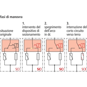

Messaggioda Foto UtenteGioArca67 » 3 lug 2021, 20:20
10 euro a cartuccia incluso il supporto...
Dai un'occhiata a questa foto e vedrai il perché serve qualcosa di più complesso...
Prima però sarebbe utile vedere anche cosa succede quando vanno in corto i poli di una stringa da un paio di kW sotto al sole e poi vengono staccati... Evitare di farlo vicino sostanze infiammabili!!
