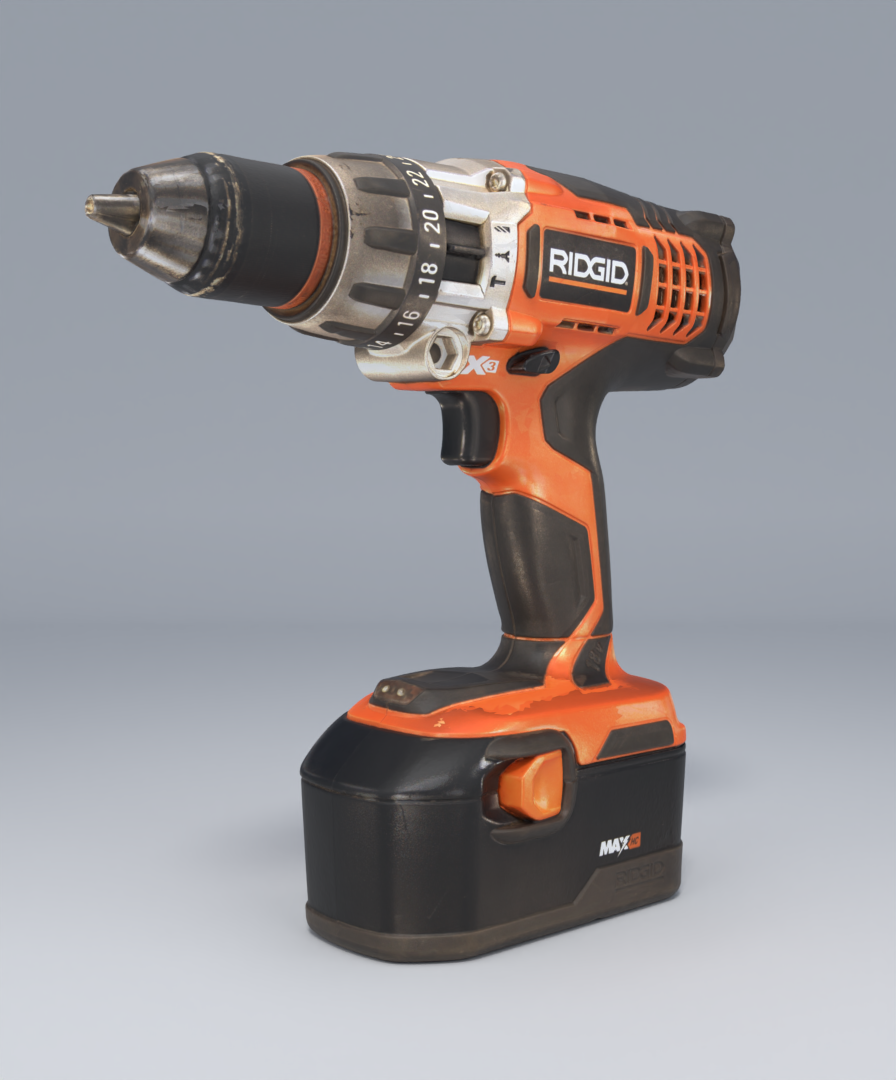

Qualcuno può consigliare un software per animare i modelli 3D (o meglio, le loro singole parti)? Questo modello 3D per esempio. Preferibilmente, il modello 3D animato potrebbe essere salvato in formato GIF e inserito in una presentazione PDF.

Il programma open source multi-piattaforma Blender è in grado di animare 3D e eseguire il render finale.
Ehm ... sai, vero, che per fare quello che vorresti (cioe' animare le singole parti di un modello 3D), prima e' necessario che tu crei, disegni o comunque acquisisci da qualche parte tutte le singole parti separate fra loro ?
Intendo dire che non ti basta avere ad esempio quel modello 3D che hai linkato, perche' e' un "solido 3D", non un modello a parti separate, se tu volessi animarne le parti, prima dovresti disegnartele o creartele tutte quante come oggetti singoli separati fra loro.
Poi di programmi in grado di creare l'animazione ce ne sono molti, piu o meno costosi e complessi da usare, secondo la qualita' finale che ti serve, ad esempio Sketchup, Zbrush, Cinema4D, Houdini, Unity3D, Blender, Anim8or, DazStudio, EIAS, LightWave3d, Moviestorm, Poser, Messiah, ed altri ancora.
Una volta c'erano anche 3DSMax, Maya, Softimage e MotionBuilder, ma da quando sono stati acquisiti e rovinati da Autodesk sono diventati complessi, cervellotici, incasinati, e praticamente inusabili senza decine di ore di tutorial anche per le cose piu semplici ed elementari .
Comunque senza gli elementi 3D separati, non ci puoi fare l'animazione a parti indipendenti (a meno che la tua "animazione" non si limiti a far ruotare l'oggetto su se stesso)

Ed infatti nell'immagine 3D linkata è presente, tra i vari, il file in formato blend.

Si infatti ho scaricato il file per Blender e fatto il render con Cycles, è uno dei render integrati in Blender:
Ho messo a posto il materiale, impostato le luci e aggiunto un semplice sfondo.
Peccato che chi abbia fatto quella scan non si sia poi preoccupato di specificare un vero materiale ma di proiettare la texture incompleta e con parti che sono state dipinte a mano per riempire buchi, od automaticamente riempite
. Il risultato più evidente è che il carattere metallico di alcune parti è del tutto perso, ma anche la presenza di punti di luce integrati nelle texture è un po' meh.
Senza contare che la topologia è assurdamente complicata, questo è il classico esempio di un modello che andrebbe ritopologizzato
Purtroppo senza perderci un discreto quantitativo di tempo sopra, quello che xyz ha fatto è il meglio che si possa ottenere con il materiale così distribuito. Ci sta, è una 3d scan, non un modello finale, per questo sconsiglierei il suo uso e mi concentrerei su modelli completi se possibile.
Per un fix veloce, almeno dei materiali, consiglio materialize: https://github.com/BoundingBoxSoftware/Materialize ma è più probabile che si riesca a risolvere dipingendo direttamente canali per il carattere metallico e la ruvidezza sopra alla geometria desigando le aree di materiali diversi.

Il problema di tutti quegli "scanner 3D" e' che sono pensati per ottenere oggetti singoli da usare al massimo in quel modo, come semplice presentazione "ruotabile" in una demo.
Per quell'utilizzo non si preoccupano dei riflessi finti, del materiale scadente o di altri errori simili, tanto va solo "visualizzato" in 3D al volo.
Per avere un vero modello 3D funzionale, tocca prima mettersi li a disegnarsi tutte le parti (o almeno tutte quelle visibili e che dovranno muoversi, se non serve un'esploso) una per una con un programma o cad 3D, assegnare materiali, correggere errori, assegnare le cinematiche ed i percorsi, impostare luci, camere e scena ... giusto "qualche minuto" di lavoro in piu
