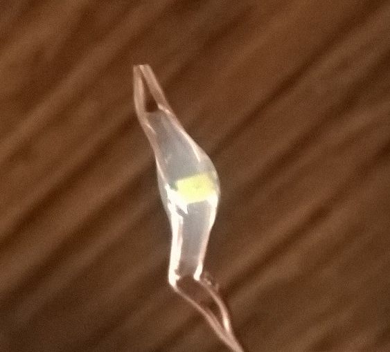

Ciao a tutti, possiedo una catena di luci a led lunga circa 1,5m, del tipo "invisibili" con il filo in metallo ed i piccoli led collegati in parallelo al filo stesso, alimentata da 2 batterie AA, quindi 3V. Siccome ne possiedo diverse identiche, sarebbe possibile collegare 4 serie di queste catene insieme (quindi in serie) in modo da alimentarle con in alimentatore da 12V (magari aggiungendo una resistenza?)?
Grazie.

No, sono semplicemente due fili isolati in lacca con saldati tutti in parallelo un certo numero di led SMD (di solito 0402) coperti da gocce di resina.
Senza aggiungerci la resisitenza, anche solo con le loro pilettine, le pile non durano molto, e di solito neppure i led, sono questi
I led bianchi di solito viaggiano fra 3 e 3.6V, per cui funzionano anche senza resistenza (ma rimane un rischio, anche se la corrente viene divisa per tutti i led in parallelo), e quelli colorati non sono led rossi e verdi, ma tutti led "bianchi", cioe' in pratica blu con la resina fluorescente sopra il chip, solo che cambia il colore della resina (se fossero semplici led di colori diversi, avendo VF diverse non potrebbero funzionare in parallelo diretto senza resistenze)

Etemenanki ha scritto:sono semplicemente due fili isolati in lacca con saldati tutti in parallelo un certo numero di led SMD (di solito 0402)
, se è così, allora il resistore in serie per limitare la corrente di polarizzazione ci sta bene. I circuiti sono controcorrente. Seguono sempre la massa
Grazie a tutti per l'aiuto! Avrei intenzione di alimentarle con un alimentatore da 12V 2A, non ho idea del consumo dei led, potrebbe andare bene una resistenza da 250ohm in serie? Se si abbassasse anche un po' il consumo a discapito della luminosità andrebbe benissimo
Devi fare delle prove tu, per decidere quale luminosita' ti vada meglio, non e' che possiamo decidere noi per te
... comunque come valore di prova dovrebbe andare bene, poi se vedi che sono troppo bassi la riduci un po.
