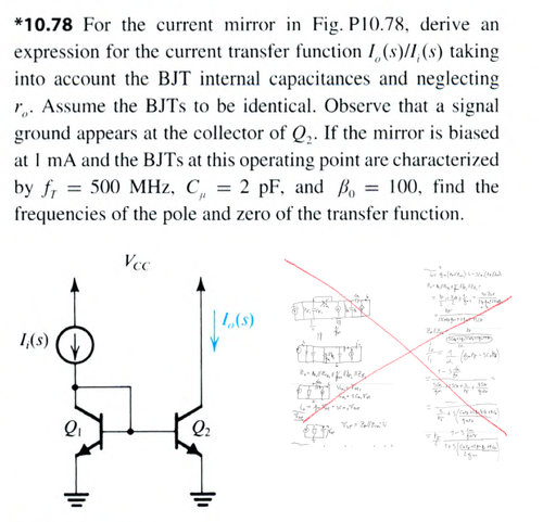

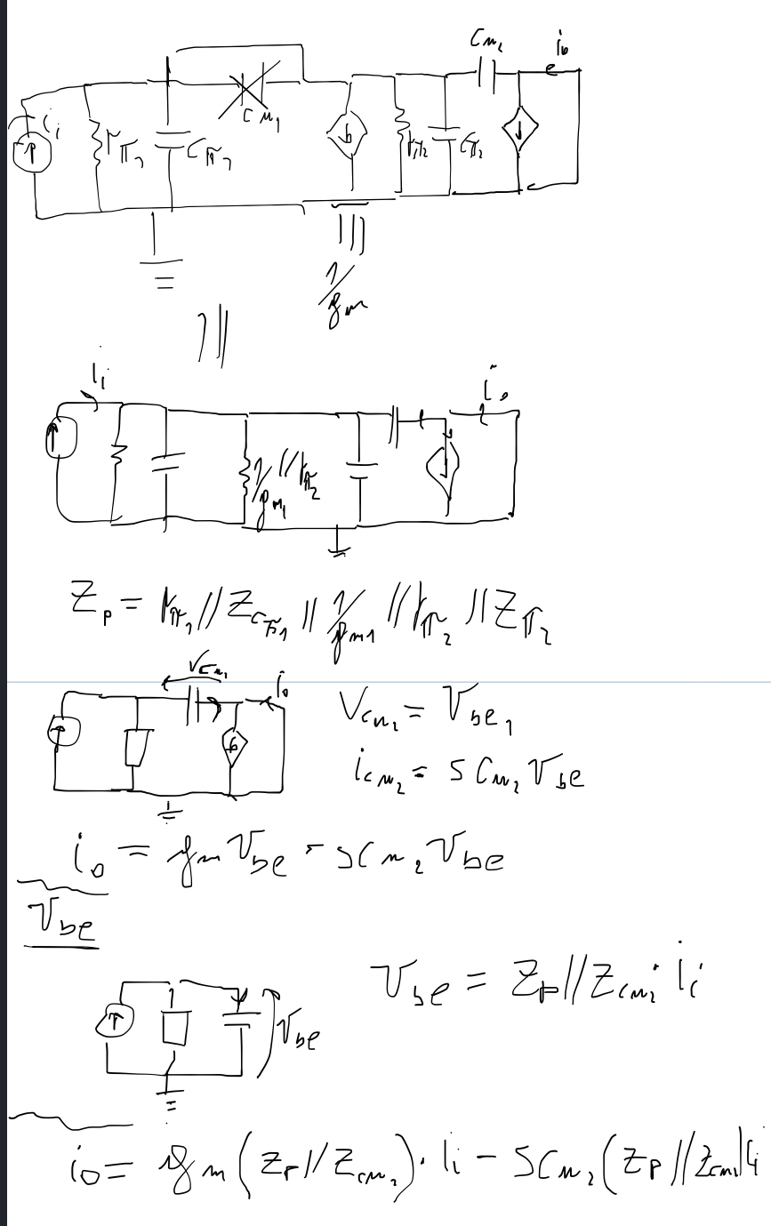

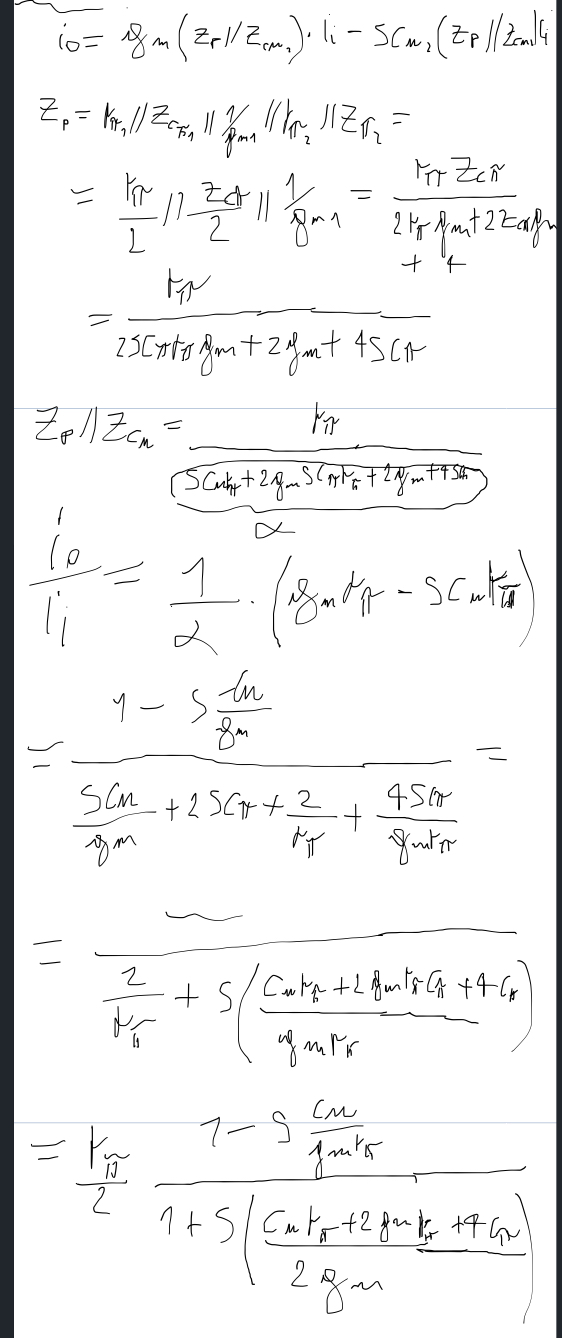

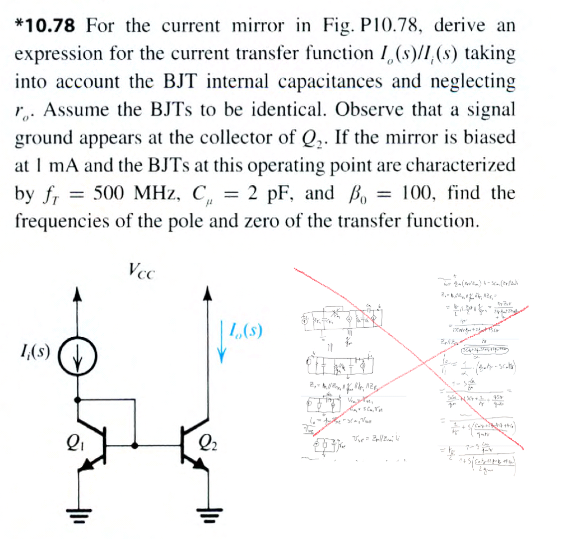

Per chi è interessato e avesse voglia di scervellarsi, posto un esercizio del mio libro di elettronica (di cui non ho la soluzione). Posto inoltre la soluzione fatta da me, per chi ne ha voglia sono disponibile a un confronto per vedere dove ho sbagliato (sicuramente ho sbagliato, sarebbe strano il contrario).
L’esercizio è relativo a un semplice specchio di corrente con i BJT, ma l’analisi viene fatta in frequenza. Per cui l’esercizio non è proprio banale.
Le foto potrebbero essere in ordine inverso, la prima è la consegna dell’esercizio seguita poi dalla mia soluzione.

ElectroFranco ha scritto:inoltre la soluzione fatta da me, per chi ne ha voglia sono disponibile a un confronto per vedere dove ho sbagliato (sicuramente ho sbagliato, sarebbe strano il contrario).
L'idea del confronto non è male, ancora meglio se gli schemi fossero realizzati con FidocadJ e le formule con LaTex, così chi può o vuole intervenire potrà farlo anche su lo schema ed avere le formule più chiare, piuttosto che con dei pizzini. ;-)

Foto Utentemir, concordo! Appena riesco cerco di sistemare come suggerisci, purtroppo mi ritrovo a fare questi esercizi in fretta e furia sul tablet, ma cercherò di porre rimedio. :ok:
