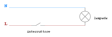

Devi mettere l’interruttore in serie al filo di fase e collegare neutro e terra senza interromperli.
Comunque mi rendo conto che questa spiegazione non sia facilmente comprensibile; uno schema elettrico sarebbe più comprensibile.

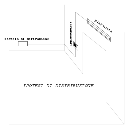

aisenauer ha scritto:L'interrruttore lo monterò accanto un altro esistente che comanda altri neon, la fase avevo intenzione di prenderla da lì, il cavo lo passerò in una canaletta esterna a muro.
Si è fattibile, dovresti individuare il conduttore di arrivo sull'interruttore e verificare se sia il conduttore di fase, e poi trovare il conduttore di neutro da portare sulla lampada interessata; un'altra soluzione è quella di trovare la scatola di derivazione che serve il garage, individuare la linea luce, e da li servire con un tratto di tubazione esterna il frutto con interruttore che poi andrà a servire la plafoniera.
lo schema di collegamento è semplice, ed è opportuno rispettare il conduttore di fase, le sezioni dei conduttori, il loro isolamento, i colori (azzurro per il neutro, marrone per la fase e giallo verde per il conduttore di protezione) e la loro posa. Il conduttore di fase è quello da interrompere con l'interruttore.

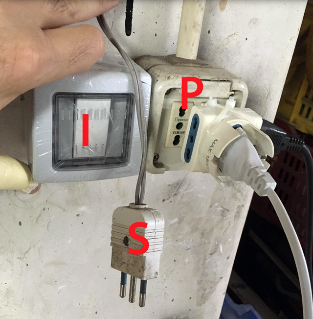

allora, provo a mettere una foto:
in pratica la situazione è molto simile a quella in foto, la spina S è quella che collega il neon alla rete, la presa P è dove solitamente la collego per accenderlo, l'interruttore I è quello che vorrei utilizzare.
In realtà l'interruttore verrà posto vicino ad uno esistente (per comodità ho scattato la foto lì, perché al momento la spina non arriva al suddetto interruttore) che a sua volta è vicino anche ad una scatola di derivazione.
Se ho ben capito dovrei prendere la fase (dall'interruttore o dalla scatola) e collegarla ad uno dei poli dell'interruttore assieme ad uno dei cavi che va al neon e all'altro polo dell'interruttore l'altro cavo (neutro) del neon? O il neutro deve necessariamente arrivare alla scatola di derivazione?
(come cavi intendo quelli al momento collegati alla vecchia spina)

È un circuito: la corrente esce dalla fase, attraversa l'interruttore, attraversa la lampada e torna nel neutro; se il circuito non si richiude nel neutro la corrente non può fluire.

La presa tripla sulla destra, tenuta serrata con le fascette zip, fa venire i brividi....roba da AmbratherYou
aisenauer ha scritto:In realtà l'interruttore verrà posto vicino ad uno esistente (per comodità ho scattato la foto lì, perché al momento la spina non arriva al suddetto interruttore) che a sua volta è vicino anche ad una scatola di derivazione.
Se hai un interruttore vicino, al punto in cui vuoi applicare l'interruttore che ti interessa, non è detto che tu abbia disponibile i due conduttori per alimentare la lampada, questo perché come già scritto per accendere la lampada ti occorre il conduttore di fase e di neutro, ed in genere nel punto di comando, ovvero dove si installa l'interruttore è presente solo il conduttore di fase.
Poi mi sembra di capire che la foto che hai postato non sia, la tua situazione, perchèse lo fosse non avresti difficoltà a realizzare quanto ti occorre.
Posta un'immagine reale della condizione in cui devi installare questo punto luce.
