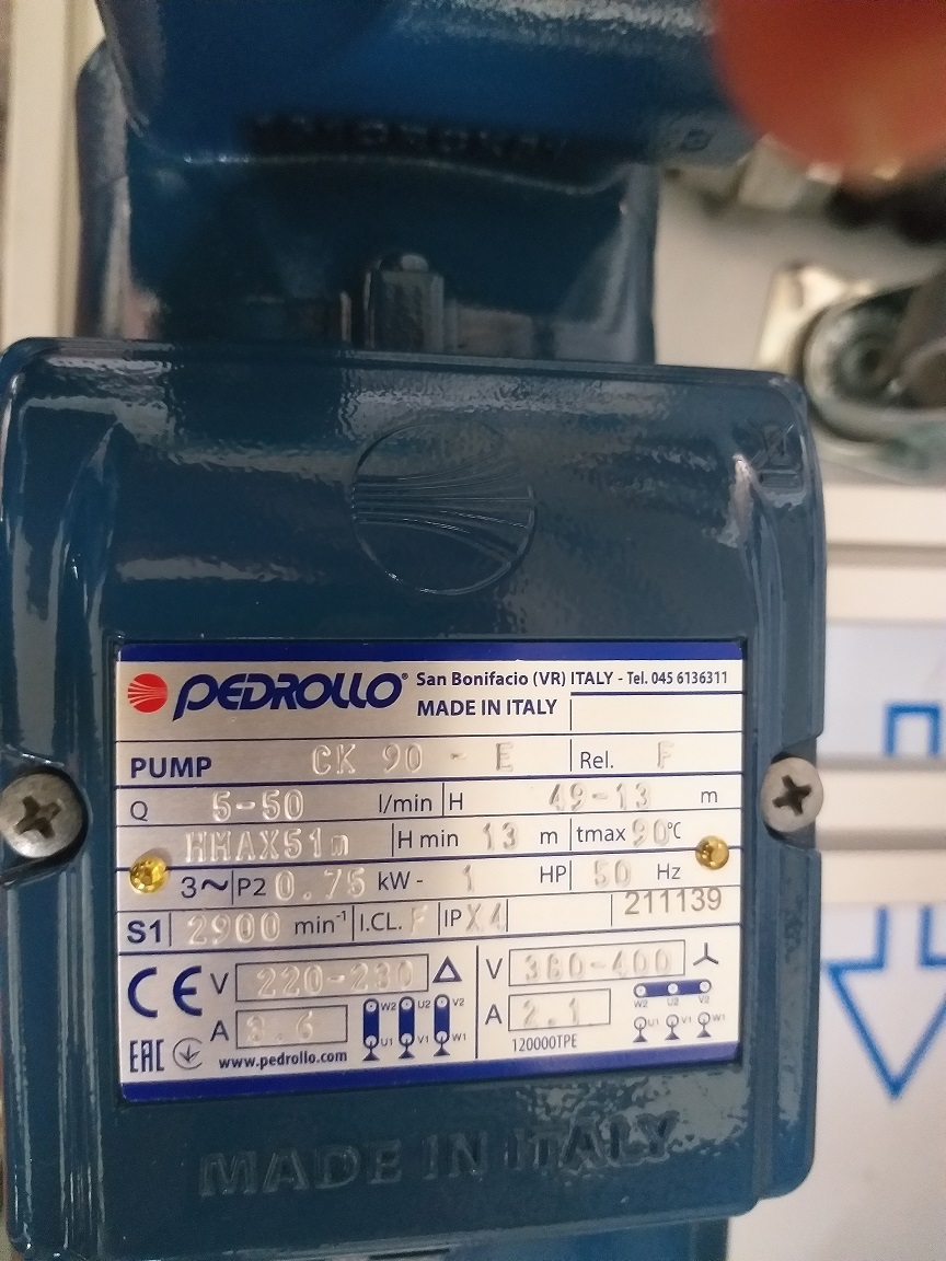

Buonasera a tutti,
vi scrivo per chiedere consiglio su come far avviare questo motore pompa trifase con i dati di targa riportati sulla foto allegata.
Mi richiedono di avviarlo con rampa di accelerazione e di fermarlo con rampa di decelerazione, e poi ovviamente tutte le sicurezze necessarie termica, magnetica e pulsante blocco emergenza. Può essere che in futuro serva un controllo di velocità, ma questo al momento non è richiesto.
Alla luce di questo pensavo quindi di utilizzare un inverter per motori in modo di poter creare le rampe e, a valle dell'inverter e a monte del motore, un salvamotore in modo da regolare bene l'intervento termico.
L'alimentazione dell'inverter può essere trifase 220 volt oppure monofase, sono disponibili entrambe.
Il mio problema è che non ho mai utilizzato un inverter e quindi volevo chiedervi dei consigli:
1) in commercio ce ne sono tanti, ma volevo scegliere una marca affidabile: avete suggerimenti ?
2) in seconda battuta mi interessava, molto, prendere un modello/marca che fosse facile/intuitivo da programmare con istruzioni chiare, magari se qualcuno ha esperienza su questo mi può dare qualche indicazione.
3)Per questo motore da 0,75kw pensavo di acquistare un inverter di 1,2 kW o pensate che sia opportuno prenderlo anche più potente ?
4) Per il salvamotore pensavo di prenderlo con regolazione della termica da 3,5 a 5-6 A ad esempio un modello come questo https://it.rs-online.com/web/p/protezio ... ri/7061816, ma anche su questo accetto consigli da chi magari li usa spesso.
Altri consigli sul tema sono molto graditi.
Ringrazio in anticipo tutti quelli che mi vorranno rispondere.

Rispondendo alle tue domande:
1) ti hanno già risposto, in ogni caso aggiungo la marca Delta...
2)generalmente gli inverters sono impostati di fabbrica per funzionare con motori 400V 50Hz, oppure se sono 230V, 230V 50 Hz. Quindi se ti sinceri di questo puoi collegare la pompa direttamente e vedere che in rampa raggiunga la velocità nominale. Questo è molto semplice.
3) dimensiona sempre l'inverter sulla corrente non sui kW, quindi compra un inverter con una corrente nominale di almeno 3.6 A (se leggo bene sulla targhetta), non hai bisogno di sovradimensionare l'inverter perché la pompa è un carico che non necessita di sovraccarichi.
4) Mai collegare un salvamotore tra inverter e motore o rischi che un suo intervento inopportuno danneggi l'inverter. Il salvamotore se lo vuoi montare va solo a monte dell'inverter.

riguardo al punto 4:
se vuoi proteggere il motore visto che sarà più piccolo dell'inverter a quanto dici puoi impostare una corrente massima ed un tempo di intervento in modo da creare una funzione Ixt sull'inverter che ti segnalerà allarme di "sovraccarico motorico" al superamento della soglia e del tempo.
Più o meno tutti gli inverters degni di questo nome hanno questa funzione.
Tieni però conto che la protezione sul motore fatta dall'inverter non è mai sicura al 100%, il 100% della sicurezza te la dà solo un sensore termico sul motore tipo PTC o altro.
Tra inverter e motore non devi mettere assolutamente niente, tanto meno dei fusibili! Ti ripeto se intervengono i fusibili mentre l'inverter è abilitato si potrebbe guastare!

rispondendo alle tue domande:
1) non ti so dire se avrai problemi di disturbi oppure no ai sensori analogici. Naturalmente gli inverters sono generatori di disturbi, ma è vero anche che questi si manifestano più o meno intensamente a seconda dell'"ambiente" della macchina. Tanto incide il modo in cui è fatto il quadro elettrico, cavi schermati, messe a terra efficaci, passaggio di cavi di segnale lontano dai cavi della potenza, ecc... comunque per stare dalla parte dei bottoni, potresti collegare un filtro EMC a monte dell'inverter, il codice del filtro e le caratteristiche lo troverai senz'altro nel manuale Allen Bradley dell'inverter.
2) si certo è possibile, fai la somma delle correnti dei motori collegati e ci colleghi un inverter con una corrente nominale pari al totale.
