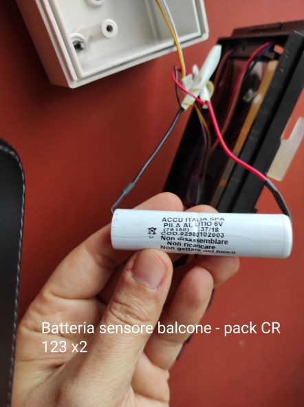

Buongiorno a tutti e buone feste,
Vorrei chiedere a chiedervi quanto nel titolo del post dato che ho pochissime nozioni di elettronica.
Allora, il sensore del allarme del balcone è alimentato da un pack (si chiama così?) formato da 2 batterie Duracell cr123a da 3v ciascuna (visibile in foto), quindi il pack eroga 6v al sensore.
Dato che ho difficoltà a reperire un pack di ricambio vi chiedo se è possibile costruirlo artigianalmente partendo sempre da 2 pile cr123a da 3v ciascuna (quindi lasciando inalterato il tensione), se sì come potrei costruirlo per tenere insieme le batterie? non riesco a trovare in internet un holder per 2 batterie cr123.
E' importante tenere lo stesso tensione ok, ma i mAh se non sono identici, cambia qualcosa?
anche se non si usano 2 batterie cr123 ma di un altro tipo, rispettando sempre i 6v, cambierebbe qualcosa?
grazie per l'aiuto O_/
foto pack batteria

oki1980 ha scritto:E' importante tenere lo stesso tensione ok, ma i mAh se non sono identici, cambia qualcosa?
E' fondamentale rispettare il valore di tensione richiesto, nel caso specifico di 6 V ed il tipo di batteria in questo caso al Litio; per quanto riguarda il discorso dell'intensità di corrente ovvero i mA, sono determinanti per l'autonomia del dispositivo, ovvero se sono maggiori dureranno di più le batterie. Altro aspetto fondamentale è rispettare le polarità (nero= negativo, rosso = positivo).
Per quanto riguarda la connessione delle batterie CR123 da 3V vanno collegate, o assemblate in serie (la tensione totale è la somma delle singole tensioni), realizzando una connessione del tipo:
realizzabile con termorestringente, o con un supporto adeguato.
