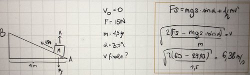

Un blocco di massa 1,5kg viene tirato su per un piano inclinato liscio da una forza F costante= 15N, parallela al piano. Il corpo parte da fermo nella posizione A. Calcolare la velocità del blocco nella posizione B, distante 4m da A, se il piano è inclinato di 30° rispetto ad un piano orizzontale.
Ho un paio di dubbi: in posizione B l'energia cinetica non si sarebbe trasformata tutta in potenziale?
Inoltre, quando calcolo l'energia potenziale non potrei fare mgh e trovare h scomponendo la F=15 N?

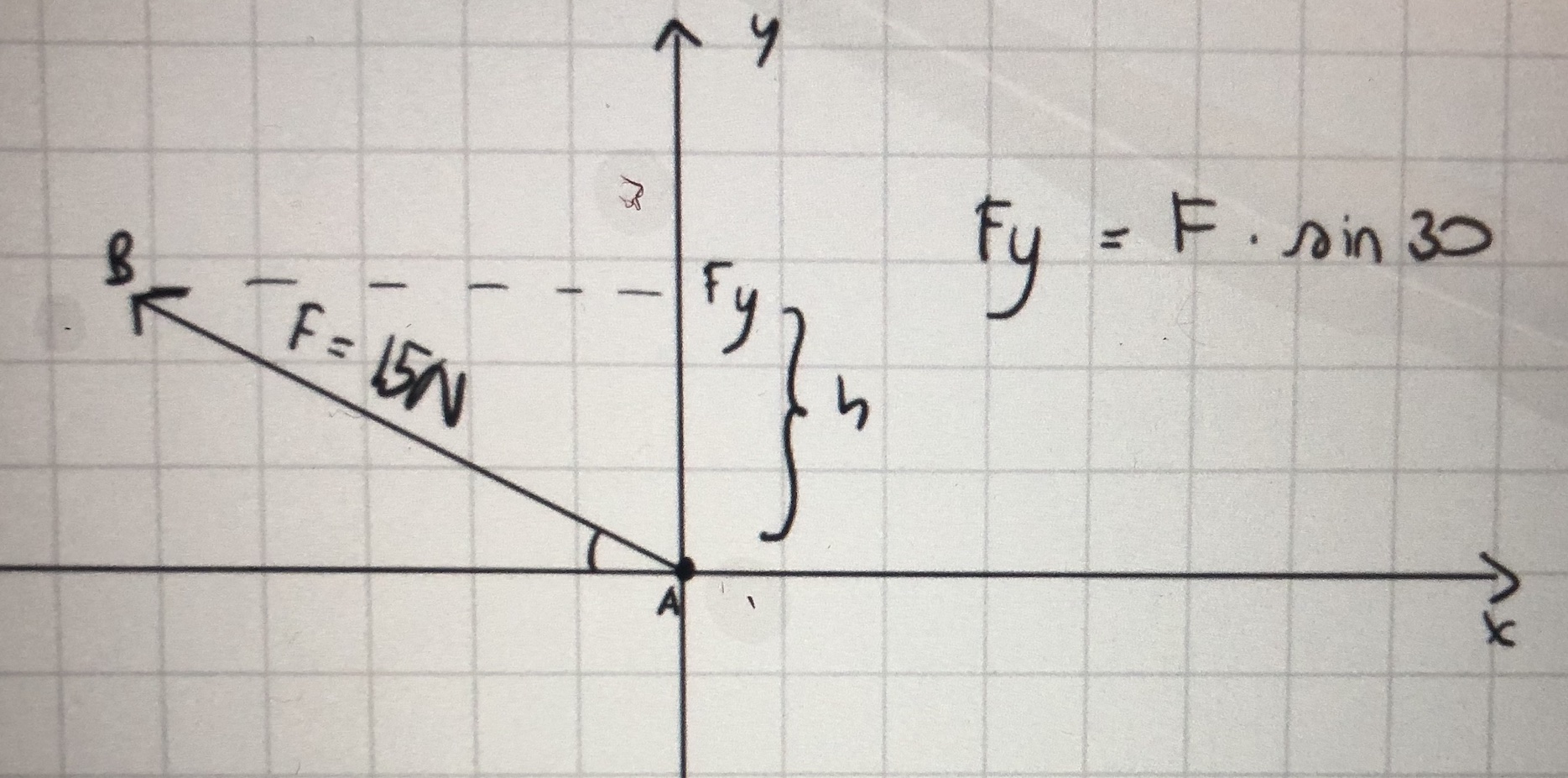

Messaggioda Foto UtenteMary898 » 15 feb 2022, 20:24
Sono riuscita a risolverlo però non riesco a spiegarmi perché se provo a trovare h scomponendo il vettore F per usarlo nell'energia potenziale non venga il risultato.. purtroppo non mi lascia aggiungere una foto di ciò che intendo :-|

Messaggioda Foto UtenteMary898 » 15 feb 2022, 20:36
ecco sono riuscita
questo porta al risultato corretto ma non mi spiego mgs sin angolo
ma proverei a trovare h così in modo da usare mgh

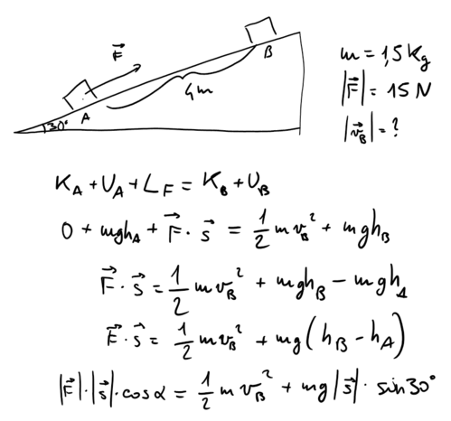

[8] Re: piano inclinato
Messaggioda Foto Utentedavi82 » 15 feb 2022, 20:51
Con lavoro ed energia lo farei così:
Secondo me tu hai commesso alcuni errori che si sono compensati tra loro :-)
Tieni presente il significato di \cos \alpha in questo caso (non è l'angolo di inclinazione del piano nella mia soluzione).
E' tutto limpido, chiaro e cristallino come l'acqua fresca di montagna?

Messaggioda Foto UtenteGioArca67 » 15 feb 2022, 21:19
Alfa vale 0 (nel testo esplicita che F è parallela al piano inclinato), perché quindi evidenziare l'angolo fra forza e spostamento?

Messaggioda Foto UtenteGioArca67 » 15 feb 2022, 21:22
Mary898 ha scritto:ecco sono riuscita
Attenzione nel primo disegno i 4 m sono lungo il piano inclinato (come mostrato da davi82), non sull'orizzontale.
