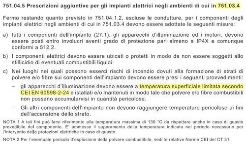

Messaggioda Foto UtenteDanielex » 1 apr 2022, 12:10
Oggi Mynorma è collaborativo.
Ho controllato anche la sezione 751.
Non c'è traccia di prescrizioni relative alla resistenza alla fiamma o accensione.
Però ho trovato questo:
Ecco, qui sorge il problema.
Sto sfogliando alcuni cataloghi, ma non trovo molte informazioni a proposito della conformità alla predetta serie di Norme.
Foto UtenteDanielex
5.344 3 4 8
Messaggi: 3870

Messaggioda Foto UtenteDanielex » 1 apr 2022, 13:41
Si quella prescrizione la conosco, ma è riferita a situazioni in cui è prevedibile la formazione di strati di polvere infiammabile.
Comunque in sostanza nella parte 5 si dice che tutti gli apparecchi devono essere conformi alla norma di prodotto.
Non riesco sinceramente a trovare apparecchi sulla cui scheda tecnica è indicata la conformità alla norma di prodotto.
Anche sui certificati è indicata la rispondenza a leggi, regolamenti e direttive.
Non ho ritrovato indicazioni relative alle Norme.
Ma mi sto perdendo qualcosa, sicuramente.
