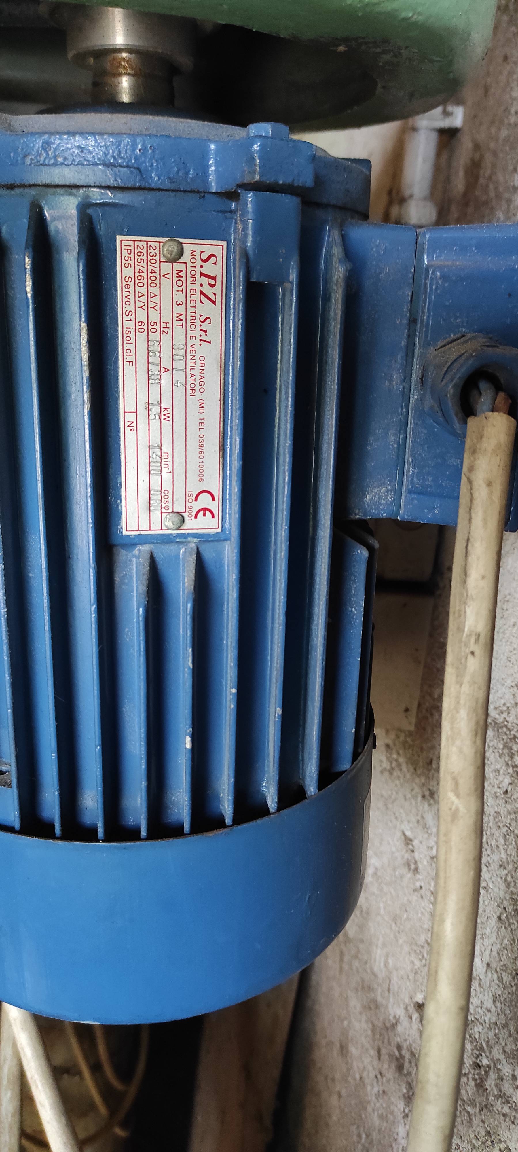

ma un motore trifase con targhetta come in allegato può essere alimentato a triangolo supposto che la tensione di alimentazione è di 3 fasi a 220 V più il neutro?
Faccio questa domanda perché era montato sotto un trapano a colonna e originariamente collegato a stella... appena l'ho collegato a triangolo si sono bruciati gli avvolgimenti

Quel motore, così come riportato sulla targhetta è costruito per funzionare a 230 V in configurazione triangolo e 400 V con collegamento a stella.
Che tipo di rete alimenta le tue utenze, sicuro sia a 220 V (concatenata), non ne sono rimaste molte in giro....

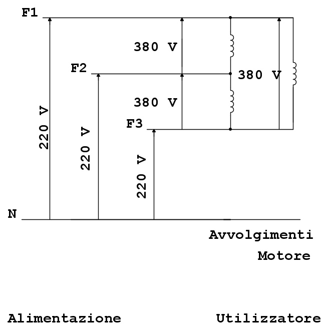

Scusami, tralasciamo al momento la targhetta e la parola "supposto", ho fatto un piccolo schema.
Il lato Alimentazione disegnato corrisponde al tuo? (3 fasi a 220 V più il neutro)
Il lato Utilizzatore ora non considerarlo.

[4] Re: MOTORE TRIFASE 380 V - collegamento STELLA\TRIANGOLO
Messaggioda Foto Utentemicdisav » 13 mag 2022, 15:27
continuando:

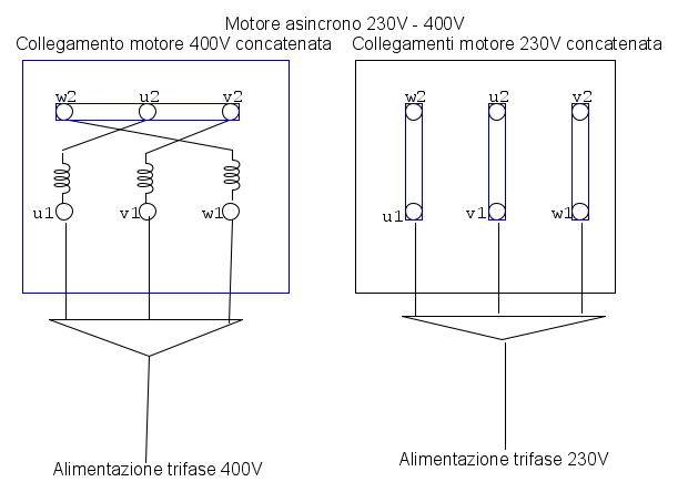

se il lato Alimentazione riportato in [3] corrispondente alla linea che ti riguarda è corretto, spostando i collegamenti motore da stella a triangolo, ogni avvolgimento è sottoposto a 380 V (quindi, neutro non mette lingua) e forse effettivamente, li hai bruciati.
Questa è la nuova configurazione:
Appunto, sempre che il lato Alimentazione sia quello riportato in entrambi gli schemi circuitali.
Michele

Si sono bruciati gli avvolgimenti perché come hai specificato, il motore era predisposto per l’alimentazione a triangolo, 230 V, e invece è stato alimentato a 400 V; inoltre il neutro non deve essere collegato nel motore. Probabile che il neutro nella motosega serva per alimentare altra cosa a 230V, forse una lampada..

concordo con StefanoSunda, collegandolo a triangolo la sua tensione nominale (come da targa) di alimentazione è di 230V, se è stato alimentato a 400 V, la cottura degli avvolgimenti è scontata.
