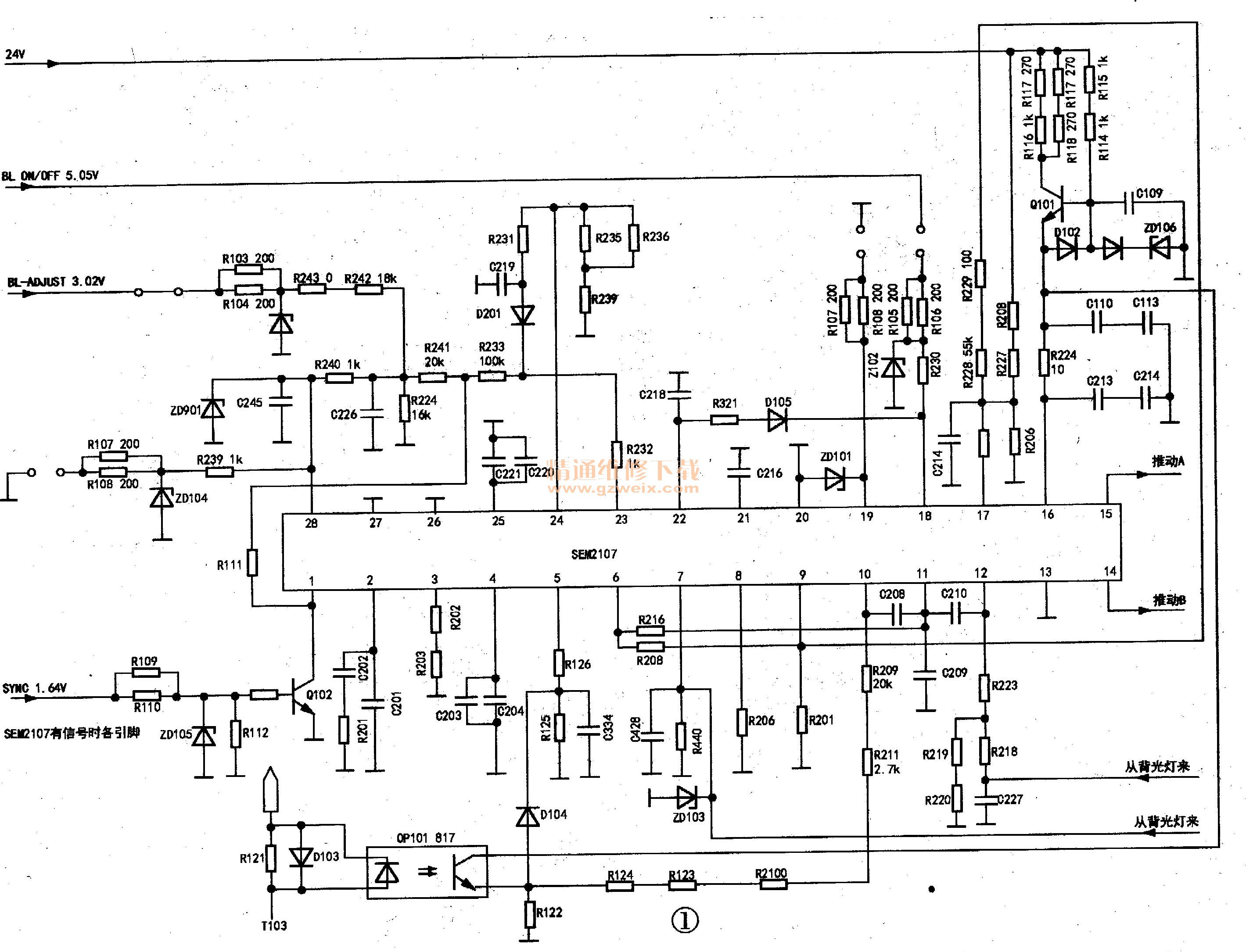

Buonasera a tutti.
su tv Toshiba lcd in oggetto (a lampade), il circuito di illuminazione ha smesso di funzionare, Il tv si avvia poi dopo qualche secondo inizia a lampeggiare il led giallo.Una volta è capitato che è rimasto in funzione regolarmente ma 99 su 100 fa il difetto. Volevo sapere come bypassare la protezione su questo inverter per fare una prova. Monta l'integrato SAM 2107. Le tensioni sull'alimentatore ci sono (5, stb, 12,18,24).
Vi ringrazio anticipatamente.

L'integrato dovrebbe essere questo:

[4] Re: tvc Toshiba 40LV685D
Messaggioda Foto Utentepicciw » 17 mag 2022, 20:27
sem2107 e non Sam...collegare diodo led dal pin 21 a ground...

[6] Re: tvc Toshiba 40LV685D
Messaggioda Foto Utentemistervolt » 18 mag 2022, 16:06
Grazie.
ho bypassato protezione e ho potuto constatare che le lampade sono in parte esaurite (zona d'ombra su lato destro (sx dal lato frontale). Ora mi domandavo: qualora volessi sostituire la retro con delle barre a led inserendo un'alimentatore a parte, come faccio a rimuovere il gruppo inverter evitando che entri in protezione il televisore?

[7] Re: tvc Toshiba 40LV685D
Messaggioda Foto Utentepicciw » 18 mag 2022, 20:30
Dovresti intercettare la 12/24 v. Che dalla psu alimentano il "gruppo inverter" e con quella alimentare l'alimentatore dei led..su YouTube ci sono dei video per la modifica! Se riesci a trovare lo schema fai ancora prima...!! (Prova su Elektrotanya)...
