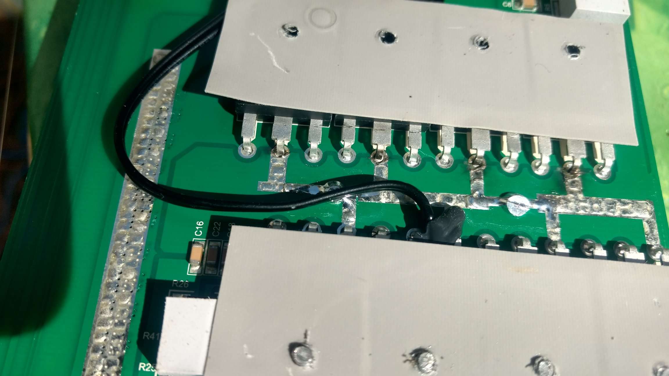

si tratta di un regolatore di carica fotovoltaico MPPT acquistato su Aliexpress, insomma converte la tensione in uscita dai pannelli solari, nella tensione adatta per caricare le batterie collegate
COSA E' SUCCESSO
collegato il pomeriggio tardi, quindi poco sole, tensione bassa e corrente pure, funzionava perfettamente
l'indomani, con il sole alto, quindi tensione e corrente ai massimi livelli, il regolatore ha fatto alcuni brevi botti, con relativi lampi visibile dalle feritoie laterali di raffreddamento
CONSEGUENZE
dopo i botti, tutta la parte a bassa tensione continuava a funzionare, quindi il display ed i 4 pulsanti di controllo funzionanti, ed anche corrette tutte le informazioni visualizzate sul display
ma la corrente in uscita pari a ZERO
SMONTAGGIO

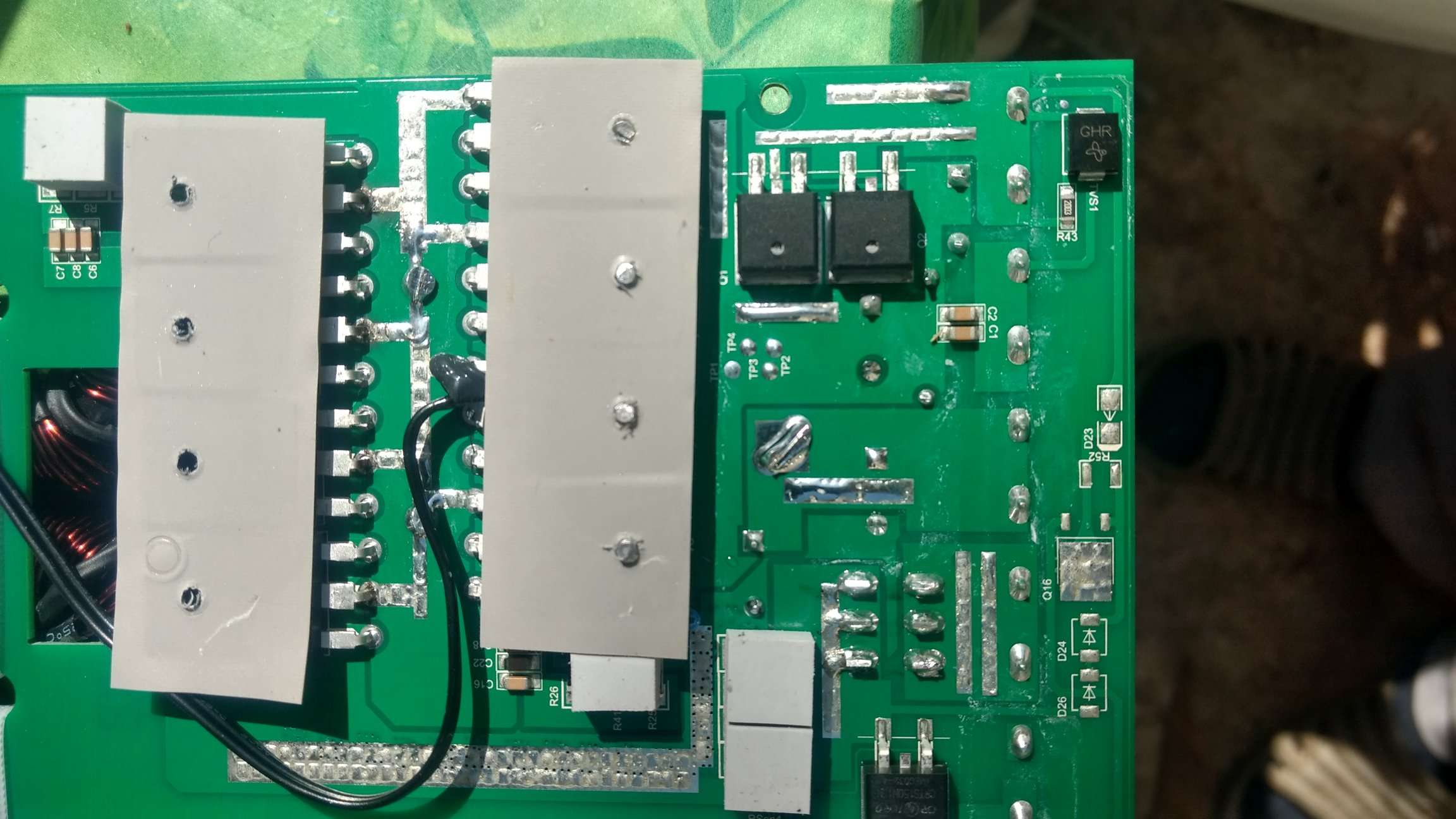

aperto il coperchio, la faccia superiore del circuito stampato non presentava bruciature
staccata la scheda dal coperchio posteriore, si vedono chiaramente le bruciature in corrispondenza di 4 piedini (vedere foto)
4 bruciature, 4 botti
Ed anche sul coperchio posteriore, si vedono le tracce di fumo delle 4 bruciature (vedere foto).
DOMANDA

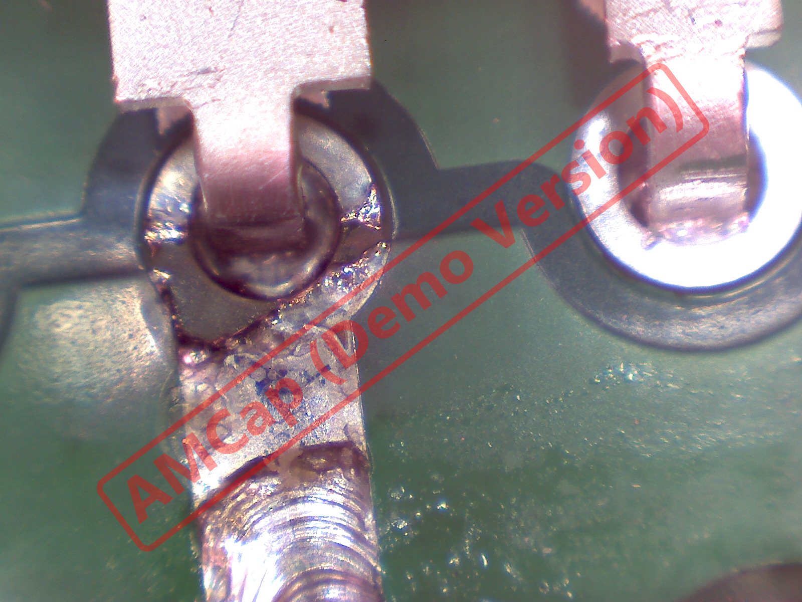

Siccome tutti i 24 piedini degli 8 componenti, forse mosfet di potenza, non sono stagnati, quindi non c'è continuità con le relative piste del circuito stampato, allora mi chiedo se i cinesi hanno dimenticato di fare le saldature, oppure hanno dimenticato di isolare i piedini dal circuito stampato?
Insomma non si capisce se c'è stato un corto circuito fra i piedini e la pista, oppure il debole contatto fra piedini e pista si è fuso all'aumentare della corrente?
chiarisco che sull'altra faccia del circuito, gli stessi 24 piedini sono stagnati a regola d'arte, ma la circuitazione intorno è a bassa potenza, solo componenti miniaturizzati.
grazie in anticipo per la risposta

dall'immagine che hai postato, si direbbe che nei reofori lato componenti la saldatura non abbia correttamente completato anche l'altro lato (componenti) non fornendo una connessione corretta ai reofori dei componenti di potenza, realizzando così (mia opinione da prendere con beneficio di inventario) un contatto verso le altre piste non sufficiente all'intensità di corrente richiesta.

grazie per la risposta, come dicevo, dall'altro lato della scheda i piedini sono saldati a regola d'arte e lo stagno proveniente dall'altro lato si vede anche all'interno dei fori del circuito stampato attorno a ciascun piedino, sembra assurdo, ma probabilmente hanno dimenticato di mettere lo stagno sul retro del circuito, proprio dove passano le alte correnti, infatti il regolatore è da 60A, ma la cosa bella è che ho contattato il venditore di AliExpress che invece di cercare ina soluzione ha dato la colpa a me che secondo lui avrei sovraccaricato l'apparecchio, quando è scritto chiaro nelle specifiche che è protetto da sovraccarichi, cortocircuiti e inversione di polarità
insomma, truffatori e delinquenti

Scherzi a parte, se gli scoppi non sono stati forti e lampi pure potresti provare a ristagnare quei reofori e con una lente di ingrandimento guarda che non ci siano altre saldature fredde, la vedo dura perche le scariche non fanno bene ai componenti di potenza, provare non guasta.

buongiorno, avevo appunto stagnato tutto in modo da far aderire i piedini alle piste adiacenti
sorpresa, quando ho collegato i cavi della batteria ha fatto un bel botto stavolta nei morsetti
purtroppo non avevo controllato e non mi sarei aspettato una cosa del genere, ma dopo le saldature il positivo e il negativo erano andati in corto e quindi immagina il botto con un pacco batterie da oltre 6000 watt

la scheda ha tre fusibili da 40 ampere e non si sono bruciati, si è semplicemente interrotta una pista inutile che portava il positivo ad un altro morsetto per collegare direttamente carichi alla batteria, riparare la pista è facilissimo ma siccome quei morsetti non servono può restare così com'è.
rimane il fatto che la ciofeca cinese non funziona, né con i piedini senza stagno, né con i piedini stagnati
tutta questa robaccia cinese è venduta con specifiche false, questo è il problema, perché fino a quando la corrente era bassa funzionava normalmente, appena è salita pur rimanendo entro le specifiche dell'apparecchio, si è guastato tutto
