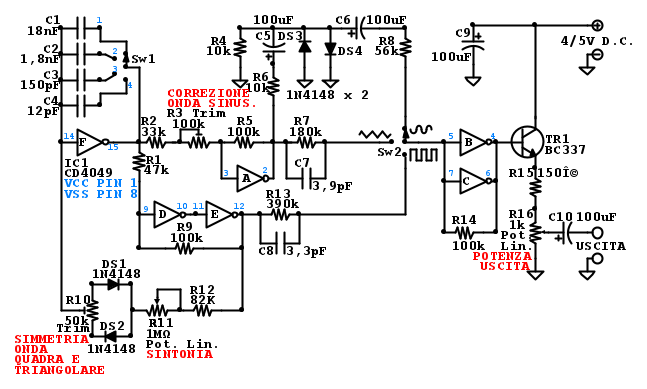

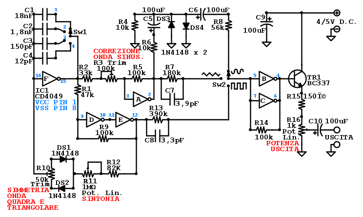

A me lo hanno regalato poi ho saputo che è un progettino della Rivista Nuova Elettronica, numero 62.
Come generatore funziona bene, poi dipende dall'uso che si intende farne.
