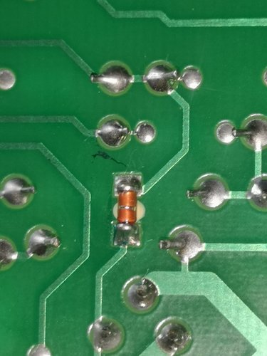

Ciao a tutti.
Ho una scheda stampata su cui, andando a verificare le giunzioni dei vari diodi, ne ho trovato uno in cui non viene rilevata nessuna giunzione sia in un verso sia nell'altro.
Ho dedotto, spero correttamente, che sia quindi bruciato e che sia un diodo zener (ci assomiglia, ma non ci metterei le mani sul fuoco visto che non ha nessuna scrittura sopra)
Vi allego la foto
Qualcuno sa dirmi se è un diodo normale, un diodo zener, e come potrei sostituirlo non sapendo un bel niente? :D
In rete ovviamente non c'è nessun riferimento agli schemi, e sulla scheda non c'è alcun riferimento alla numerazione dei componenti
Grazie in anticipo

Il diodo va al gate di un SCR, se può essere d'aiuto

AleEl ha scritto:Il diodo va al gate di un SCR, se può essere d'aiuto
Allora potrebbe essere un DIAC e se è così è normale che appaia aperto in entrambi i versi.

ricordati che se vuoi testarlo con un tester non ci riuscirai perché sia da un lato che dall'altro non segna nulla, non ne ho mai trovato uno bruciato.

elektronik ha scritto:ricordati che se vuoi testarlo con un tester non ci riuscirai perché sia da un lato che dall'altro non segna nulla.
Come si può riuscire a testarlo senza usare il tester? :)

Cibachrome ha scritto:Come si può riuscire a testarlo senza usare il tester? :)
con una tensione applicata al diodo, anche se per me difficilmente si bruciano, lo puoi testare anche con un prova zener

Io vedo saldature molto brutte. :D
