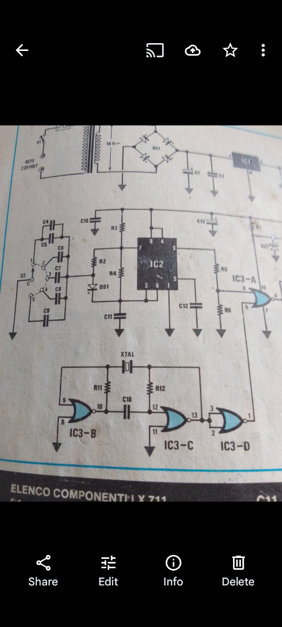

Salve amici, vorrei cambiare IL quarzo di 9 MHz operante in terza armonica con uno che vada piu' su in frequenza. IL circuito in foto si riferisce al kit di magnetoterapia della rivista Nuova elettrinica. Consigli?

E per quale motivo ?

Ma poi IC3 è in grado di lavorare a frequenze maggiori?

In quello schema il quarzo dell'oscillatore mi pare risuonare in fondamentale, nulla lo costringe a risuonare in terza armonica, ma potrei sbagliarmi.
Il mio consiglio: lascia perdere !
La magneto di Nuova elettrinica in alta frequenza ottiene benefici straordinari in Caso di ferite non granulanti ematomi causati da incidenti come sui dolori in seguito a contusioni, per le espettorazioni catarro bronchiale prove Tutte provate. Per Le altre applicazioni tipo contrazioni muscolari disfunzioni interne, niente. Molto probabile in Caso di affezione polmonari dovuti a infiammazioni covid avrebbero successo. Mia stima.
Dopo rilettura Testo confermo che IL quarzo di 9 MHz originale oscilla in fondamentale. Sono I quarzi da cb a 27mhz sostituibili che oscillano in terza.

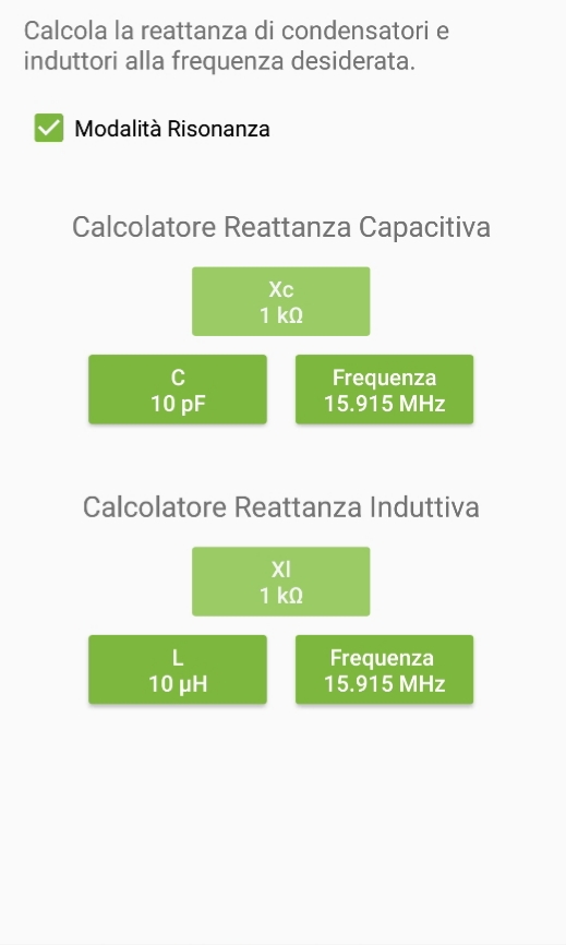

Potresti sostituire il quarzo con un induttore e un condensatore in serie.
Se metti L = 10 uH e C= 10 pF dovrebbe oscillare a 15,9 MHz.
Oppure L 5 uH e C 20 pF o valori prossimi.
La frequenza non sarà stabile come quella del quarzo, ma forse non ti serve la stabilità.

Io uso ogni tanto una App x smartphone che si chiama Electrodoc.
Non è male anche nella versione free ha diverse funzioni.
Fa diventare pigri e non bisogna abusarne. :mrgreen:

C'è l'ho da anni che me la ero dimenticata comunque niente a che vedere con radioutilitario ,quella si mi piacerebbe avere sul telefono.
