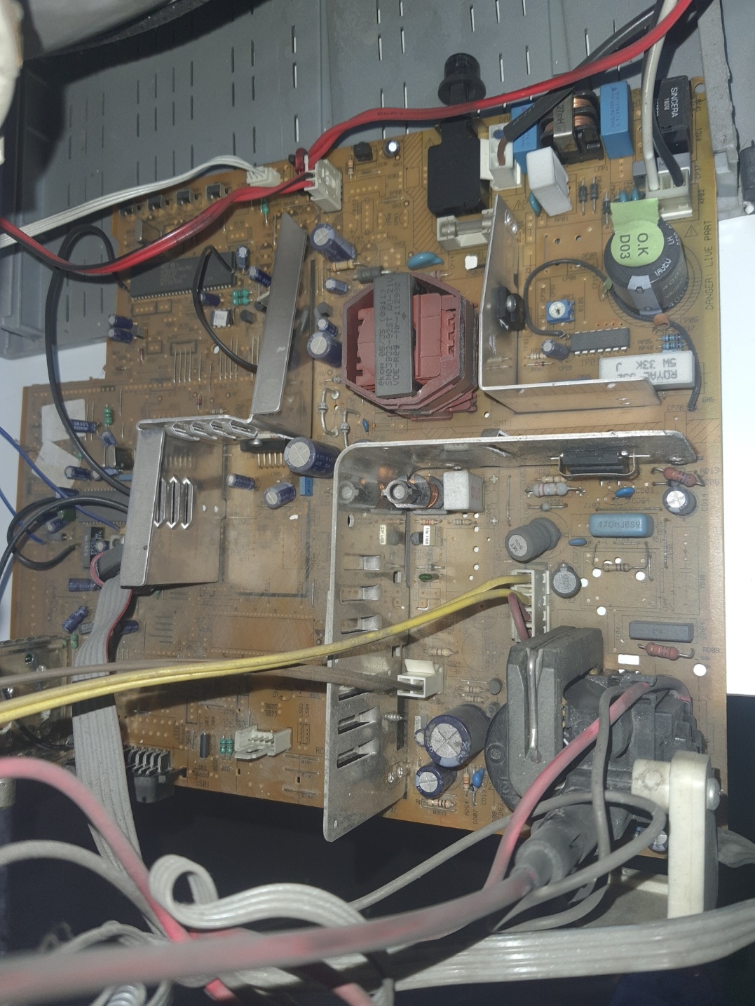

ciao amici,vorrei "provare" a ripare una tv 21" che si vede ma purtroppo non si sente,sarà partito il finale audio...? non saprei.. e non so neanche quale sia sulla PCB,come potrei iniziare dopo avre scarrellato fuori la scheda?

Messaggioda Foto Utentesgaragnone » 10 dic 2022, 16:02
il finale audio dovrebbe essere quello sulla sinistra della main posto sul dissipatore se non sbaglio è un integrato a 16 pin con di fronte due piccoli condensatori elettrolitici.
leggi la sigla di quel integrato da lì si può risalire a che funzioni funge.

Messaggioda Foto Utentesgaragnone » 10 dic 2022, 20:45
non ai messo la marca è il modello del TV come ti anno chiesto. cerca di fare una foto della main più ampia e chiara. oltre al integrato potrebbero difettare anche i condensatori vicino.

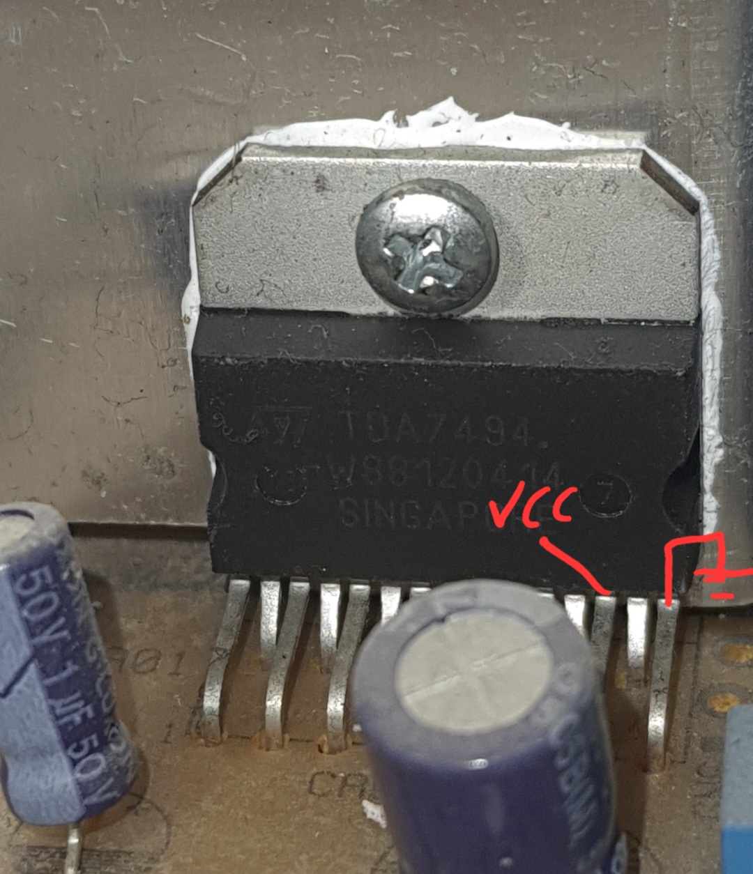

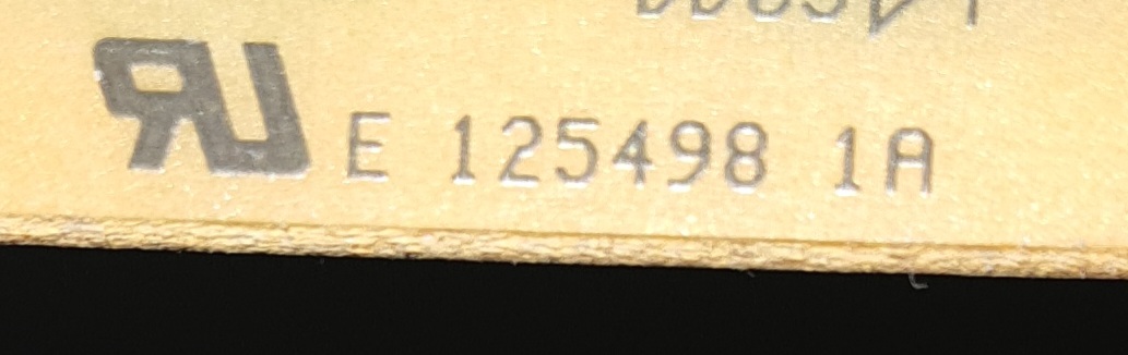

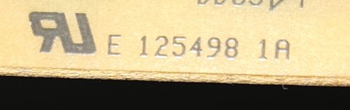

Messaggioda Foto Utentepino81 » 11 dic 2022, 12:06
buongiorno ragazzi,allora: la tv è una amstrad il modello non lo so... l'uscita cuffie c'è, ma anche la non si sente nulla,il finale è un TDA7494 e secondo il datasheet i pin di alimentazione dovrebbero essere il 13 e 15 ed ho misurato 24,04 volt, e proprio accanto il flyback la PCB riporta questa sigla sul bordo in foto

Messaggioda Foto UtenteMax2433BO » 11 dic 2022, 12:48
Hai un oscilloscopio per verificare se sul pin 3 è presente il segnale audio in ingresso?
Che tensioni hai sui pin 9 e 10? Se sono minori e/o uguali a 1,5 V il dispositivo è forzato in stand by/mute.
