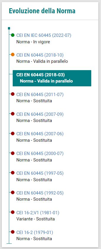

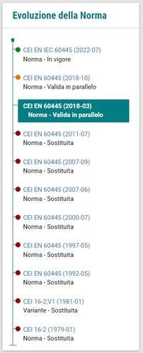

Messaggioda Foto UtenteGoofy » 29 dic 2022, 19:30
Non capisco il dubbio, visto che la norma riporta anche il bianco e il rosso.
P.S. La norma che citi risulta abrogata, sostituita dalla CEI EN 60445:2011-07, a sua volta ritirata (agosto 2022) ma attualmente applicabile fino a agosto 2024 in parallelo con la CEI EN IEC 60445:2022-07
Bello avere certezze :shock:
