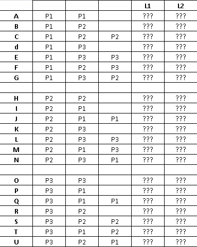

Messaggioda Foto Utenteelfo » 24 feb 2023, 20:33
Svolgo il compitino di Foto Utentenicsergio :-)
- P1 agisce sulle due lampade L1, L2 contmporaneamente
- P2 agisce su L1
- P3 agisce su L2
Partendo dalla situazione "L1, L2 spente", qual e' lo stato "finale" di L1, L2 (ON/OFF) premendo I pulsanti P1, P2, P3 nelle sequenze da A a U?

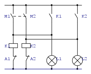

Messaggioda Foto UtenteSediciAmpere » 25 feb 2023, 11:13
io farei così:
M1-M2 è un pulsante con due contatti n.a. , se servissero tre lampade dovresti trovare un pulsante sul quale si possono montare tre contatti, oppure adottare uno schema leggermente più complesso con un altro contattore con tre contatti
