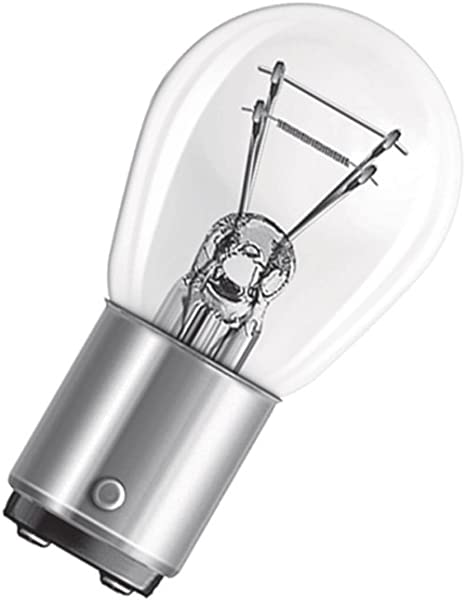

Buon Giorno,
ho tra le mani una lampadina a doppio filamento Cod. 12P21/4W.
Sto provando con un alimentatore a capire come si accendono i 2 filamenti.
Il fatto è che solo uno riesco a farlo accendere e sarebbe quello piu alto con il filamento piu sottile, l'altro piu basso con filamnento piu spesso no c'è verso di farlo accendere ( sarà bruciato) o c'è un particolare sistema per far si che si accenda?
Allego immagine della lampadina. ( chiedo scusa per l'immagine immensa ma non ricordo come ridimensionarla )

E' la classica lampadina posizione/stop per auto: per accenderla basta collegare un polo dell'alimentatore allo stelo (parte in metallo dove è presente la "chiave" per l'attacco a baionetta) e poi l'altro polo ad uno dei due contatti in basso.
Toccando un contatto si accende un filamento, toccando l'altro si deve accendere l'altro.

La filamento della lampadina fredda assorbe molta corrente, è possibile che l'alimentatore si "sieda" e il filamento non si eaccenda.

Allora uno dei 2 è saltato, perché se ne accende solo 1

illuminor ha scritto:Allora uno dei 2 è saltato, perché se ne accende solo 1
Può essere , ma può essere anche come da risposta numero 3 di MarcoD.
Solo tu puoi vederlo.
Fai una prova: alimenta il filamento che si accende e poi contemporaneamente alimenta anche l'altro e di cosa succede.

Se hai un tester puoi vederlo subito se è saltato
