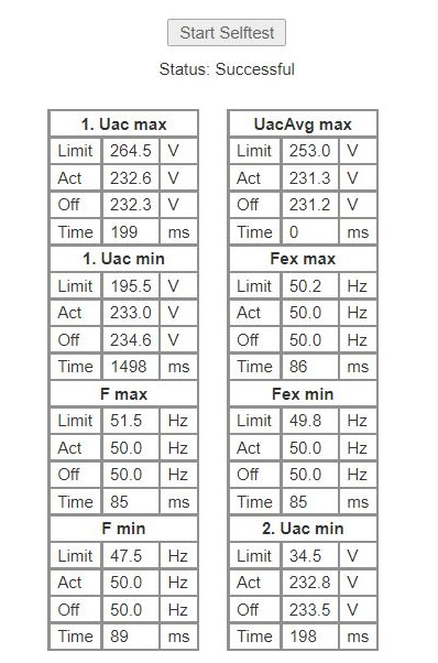

Salve sto facendo pratica allaccio imp. FV e l'autotest di un inverter da 5kW mi dai i risultati sotto riportati
Innanzitutto secondo voi devo riportare i dati ACT o OFF ?
Poi, molti valori mi sembrano fuori dai limiti, vuol dire che l'inverter non è tarato correttamente ?

Che inverter è?
Essendo autotest non è possibile modificare i parametri della rete cui è connesso, quindi l'autotest funziona al contrario: spostando la soglia verso la tensione di rete e non la rete verso la soglia.
Per cui ti ritrovi valori "sballati" essendo Limit il valore di soglia originario, Act il valore dei parametri di rete che hanno provocato lo scatto e Off il valore della soglia variato.
A te serve da riportare il tempo nel regolamento di esercizio: Time e Limit sono i tuoi valori di interesse.

Messaggioda Foto UtenteDuracell » 14 mag 2023, 16:13
Grazie della risposta
L'inverter è un Kostal PIKO MP plus 5.0
Scusa non ho capito ma i valori che devo inserire nel portale Enel sono Act o Limit ?
I primi sono sballatissimi i secondi andrebbero ovviamente bene
Per i tempi mi sembrano validi

Messaggioda Foto UtenteGioArca67 » 14 mag 2023, 16:39
Limit e Time

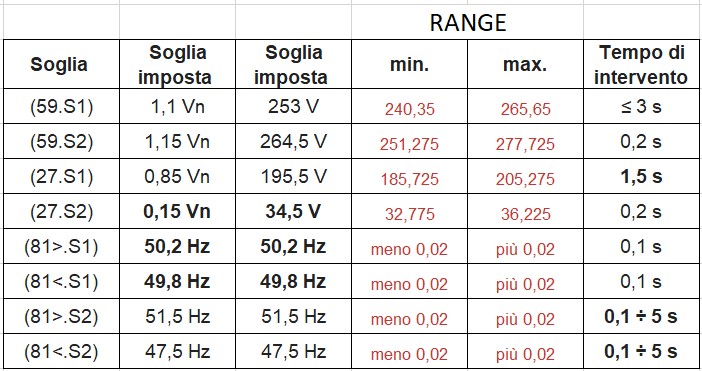

Scusate ma forse non ho ancora le idee chiare, vi allego due autotest di ZCS HYD6000, secondo me sono entrambi sballati ma l'installatore dice che la configurazione dell'inverter è corretta..... :roll:
grazie in anticipo
Questi i valori CEI 0-21 con in rossi i limiti che mi da il portale Enel per impianto monofase
