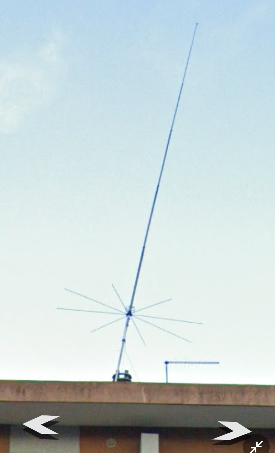

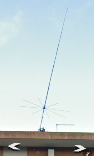

Buongiorno,
Una curiosità, ho visto passando per strada un'antenna molto grande posizionata sul tetto di un abitazione civile. Di cosa si tratta? Allego foto. Grazie

Dovrebbe essere un antenna per le bande radioamatoriali, una verticale, anche nota come antenna hertziana (dal suo inventore).
Questo tipo di antenne misurano un po' meno di un quarto della lunghezza d'onda per cui sono "centrate".
Anche se dalla foto le dimensioni non sono chiarissime sembrerebbe essere un antenna per la banda dei 40 metri.
Come sempre la storia è molto più complicata, ma in prima approssimazione le cose stanno così.

E se fosse una 5/8 onda (6,8 m) per le 27 MHz ?
Si vede la bobina di carico alla base dello stilo.
E se come scrivi, fosse 1/4 onda (10m) per i 7 MHz ? Quei radiali a stella sono insufficienti per realizzare un piano di massa passabile.
Meglio sarebbe montare un dipolo mezzonda o una inverted V (dipolo sostenuto da un palo centrale, e i cui bracci sono inclinati verso il basso).

Probabilmente è una antenna per la 27 MHz 5/8 stile Firenze2.
Una ottima antenna.
Dovrebbe essere alta quasi sette metri.

Voto anche io per i vecchi e sani 27 MHz.
Se guardavi sopra i tetti negli anni 80 - 90 ne vedevi molte.

Ma quali segnali può ricevere? È un retaggio del passato oppure potrebbe ancora essere in funzione?

Potrebbe essere ancora in funzione.

Ok anche se ancora attiva e sei nelle vicinanze non è un problema. Saluti.
