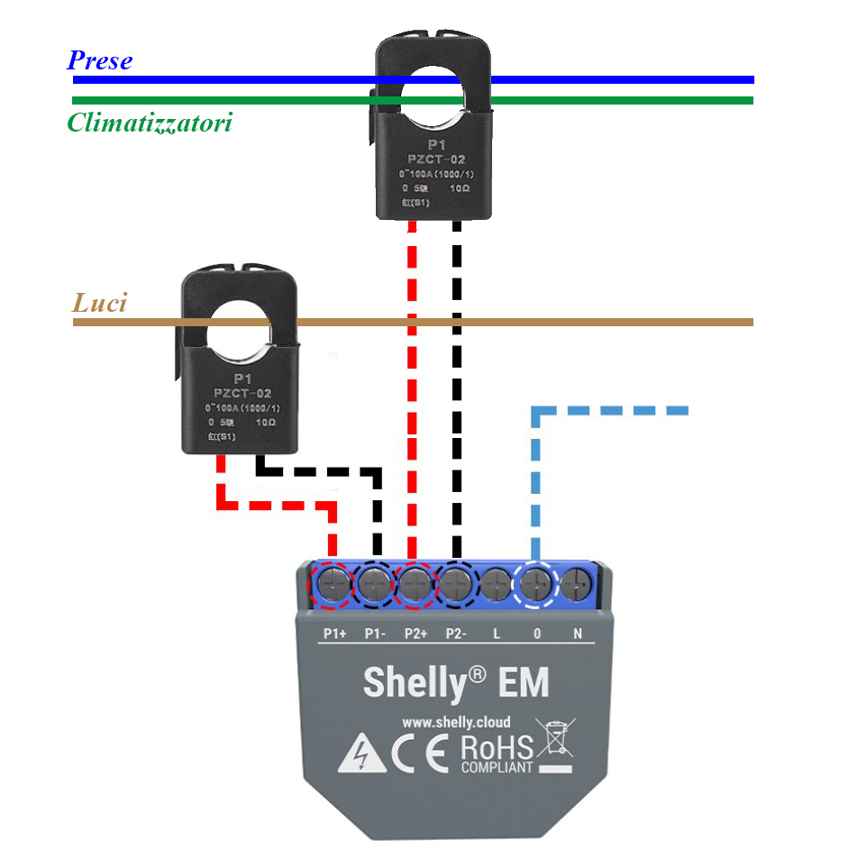

Ho acquistato uno Shelly EM con due pinze amperometriche.
Se all'interno di una delle due pinze facessi passare due cavi (linea prese e linea climatizzatori) riuscirei ad avere la somma dei consumi?
Spero che la domanda sia chiara e soprattutto non stupida...

Si, ma non devi abbracciare il neutro. Quindi se nell'immagine hai messo il blu solo per questioni estetiche del disegno ok, ma sull'impianto il blu indica il neutro e non devi farlo passare nel sensore.

GioArca67 ha scritto:Si, ma non devi abbracciare il neutro. Quindi se nell'immagine hai messo il blu solo per questioni estetiche del disegno ok, ma sull'impianto il blu indica il neutro e non devi farlo passare nel sensore.
No no! È solo per ragioni estetiche! :ok:
Ho letto che deve passare solo la fase...
