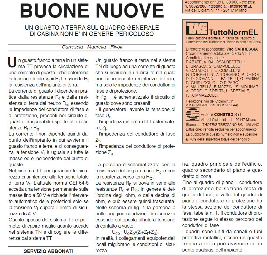

In alcuni articoli in rete e anche sul carrescia ho trovato il seguente passaggio in merito ai sistemi TN-S:
"...Un discorso particolare fa fatto per un guasto che si verificasse, nelle vicinanze del trasformatore (vedi anche capitolo “Cabina elettrica d’utente MT/BT”), su di una massa all’inizio dell’impianto (ad esempio il quadro generale di distribuzione nella cabina di trasformazione). Normalmente una situazione di questo tipo non introduce tensioni di contatto pericolose se la distanza della massa dal trasformatore non è eccessiva (a seconda della potenza del trasformatore e della sezione del PE la distanza limite può essere compresa tra i 10 e i 30 metri), data la prevalenza dell’impedenza del trasformatore ZT rispetto a quella del conduttore di protezione..."
Qualcuno riesce a farmi un esempio pratico/numerico di quanto sopra esposto?
Quale passaggio normativo della 64-8 riporta tale informazione?
Grazie.

Hai già visto TNE 12/1991?
Si tratta comunque di un partitore di tensione.
Nella 64-8 non dovrebbe esserci nulla: la norma ti impone di limitare la tensione di contatto, non come farlo.

In realtà il testo "Fondamenti di sicurezza elettrica" nella edizione che ho io tratta sommariamente la questione e, in una nota, rimanda per approfondimenti al numero citato della rivista TNE.

Ho controllato, effettivamente anche sulla mia edizione del 2009. Lo trovo assurdo, potevano inserirlo, per questo motivo rendo disponibile l'estratto, puoi scaricarlo qui

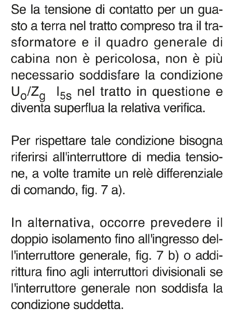

Ringrazio tutti per l'importante contributo. Dopo aver letto la trattazione della TNE il concetto è ora chiaro. Non è chiara solamente la chiusura sotto riportata.
In particolare non è chiaro se si debba prevedere doppio isolamento o relè di terra dato che poco prima viene asserito che il guasto non è pericoloso.
