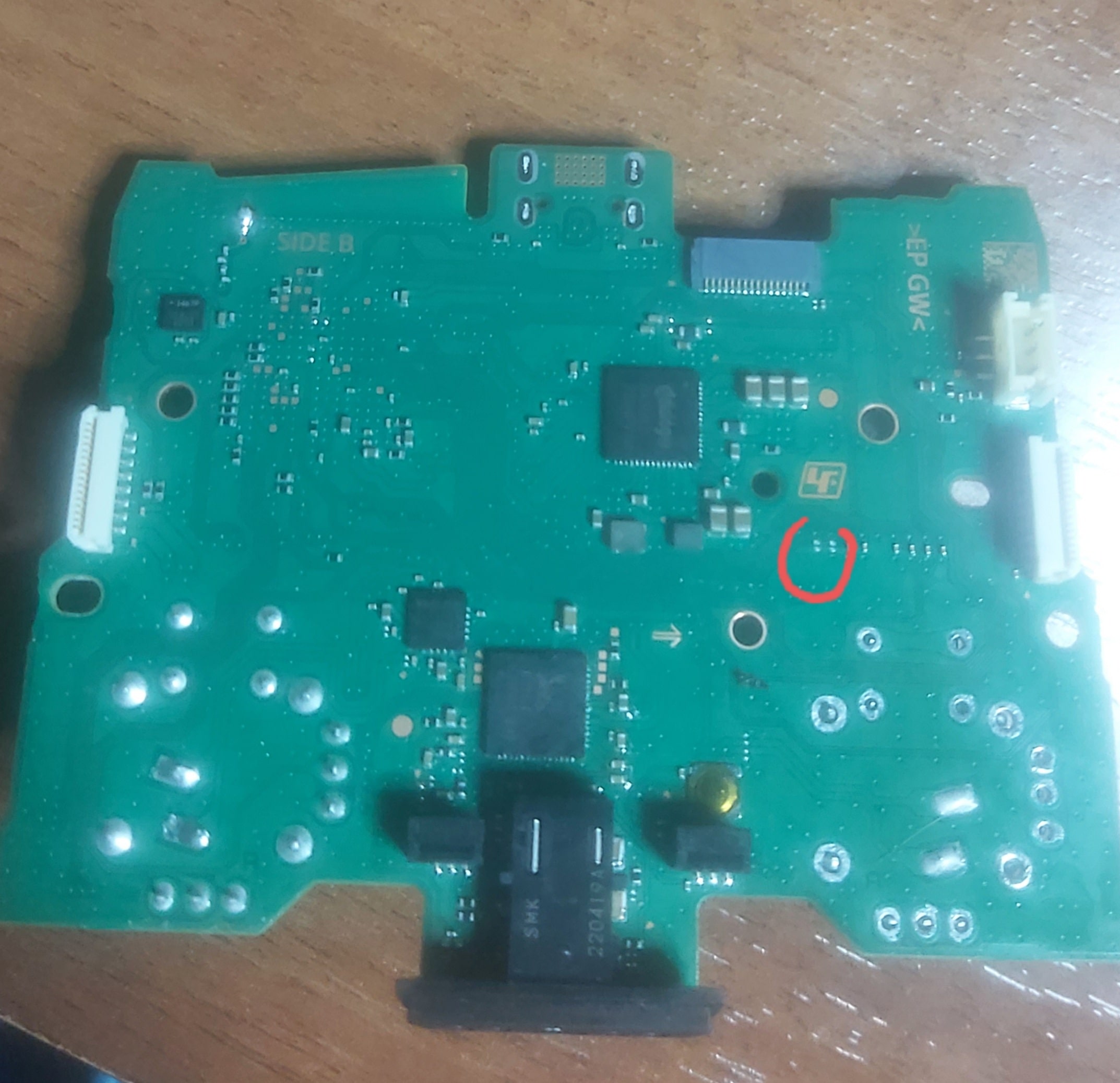

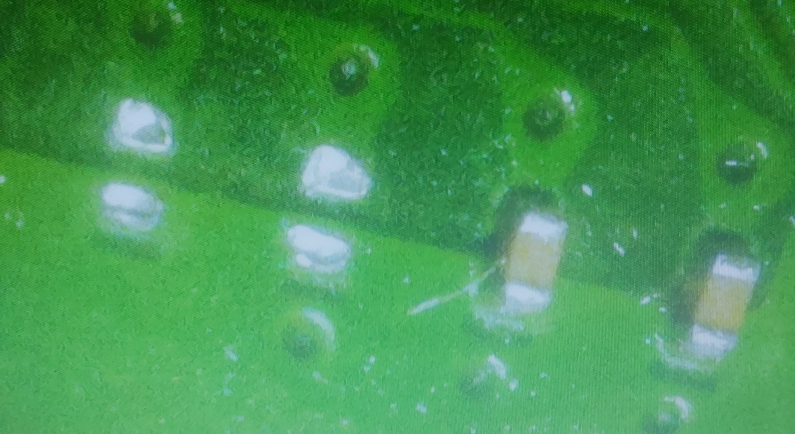

Salve a tutti, ho un joystick ps5 che monta una motherboard BDM-020. Andando a cambiare l'analogico sinistro sono saltati due componenti SMD, ma non riconosco la loro funzione e i loro valori. Erano identici a quelli in foto perché erano tutti vicini. Sapreste aiutarmi? Grazie anticipatamente.

Sono senza dubbio condensatori, per il valore vattelapesca... può darsi siano di bypass e allora tra la decina e il centinaio di nanofarad più o meno tutto fa brodo :roll:

claudiocedrone ha scritto:Sono senza dubbio condensatori, per il valore vattelapesca... può darsi siano di bypass e allora tra la decina e il centinaio di nanofarad più o meno tutto fa brodo :roll:
Grazie Claudio, ho un joystick Ps4 sul quale ci sono componenti uguali. Secondo te il valore qualsiasi esso sia non influenzerebbe il funzionamento?

Senza sapere il loro utilizo è difficile poter dire quanto può influire un valore non preciso.
Se come ipotizato sono di bypass direi poco.
Se hai un capacitimetro misuti quelli adiacenti e secondo me con un po' di approsimazione possono essere gli stessi che sono saltati
