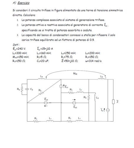

Ciao a tutti e grazie in anticipo a chi mi aiuterà a risolvere questo esercizio.
Ho sottolineato le domande/dubbi che ho a riguardo.
Sistema trifase -> credo sia un carico equilibrato senza impedenze di linea/neutro, ma non mi torna il disegno con R1 e L1 inseriti tra Es1 e il centro del sistema trifase (potrebbero essere R2, R3 e L3 impedenze di linea?)
Per calcolarmi le varie correnti considero i seguenti sottocircuiti:
Sottocircuito mutua induzione -> considero le maglie composte da: 1) Es1, Es3, R2(la devo considerare o è cortocircuitata?), R4+C4 e L4; e 2) L5, Z(la devo considerare o è cortocircuitata? Lo trasformerei in gen di tensione con Is1), Is1, L3 (devo considerare L3 o R3?)
z
Altri sottocircuiti -> 1) Es1, Es3, R2; 2) Es1, Es2, R3 (L3 la posso mettere in parallelo con R3?)
Tensione Is1 -> come calcolo la tensione di Is1 per poi calcolarmi la potenza? V=Iz * Z (con Iz composta da Is1 e la corrente di maglia calcolata prima)
Grazie dell'aiuto.

Da quel che vedo, l'estensore di questi problemi usa da diversi anni le stesse domande per le prove d'esame, ne segue che, a forza di fare copia e incolla, non si è accorto che in questo (assurdo) circuito il carico trifase equilibrato non esiste proprio.
Ad ogni modo direi che qui basta (sostanzialmente) applicare ripetutamente Ohm e, visto l'accoppiamento mutuo, una volta trasformato il parallelo destro (GIC, Z) con Thevenin, andare a risolvere un sistema in due equazioni (nelle due correnti in L5 e L6), ottenute via KVL a due "convenienti" maglie.

Il testo mi chiede proprio la potenza associata ai gen. del sistema trifase, quindi do per scontato sia quello composto con l'impedenza Z1 (R1 + jwL1). Sono le R2, R3 e L3 che mi sfuggono nella risoluzione. Le devo considerare nel sistema trifase o a parte nei sottocircuiti che uso per calcolarmi le correnti?

GioArca67 ha scritto:... Ma non è costituito dalle 3 R1 L1 collegate a stella?
Io, i carichi collegati fra fase e neutro li chiamo "carichi monofasi".
[7] Re: Esercizio
Posso essere d'accordo, magari alcuni aggiungono anche un "equivalente".
Però in generale 3 impedenza uguali collegate a stella o a triangolo (si può del resto benissimo passare dall'una all'altra con le note trasformazioni) in un sistema trifase vengono chiamate "carico trifase equilibrato", almeno secondo questo articolo https://www.electroyou.it/vis_resource.php?section=ArtCorso&id=13#p6
