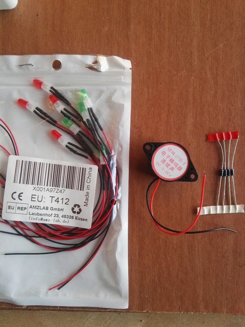

Ciao a tutti,
ho dei comuni led di questo tipo:
Argomento spostato in "Elettronica generale"
Sono previsti per alimentazione 12V e sono dotati ognuno di resistenza limitatrice, quindi nessun problema a collegarli direttamente, nel verso giusto, all'almentazione 12V.
Ma nel caso il led venisse collegato nel verso sbagliato, oltre a non far passare corrente, si brucerebbe?
Chiedo xche ho letto da qualche parte che comunemente questi led sopportano una tensione inversa non superiore a 5V, e nel mio caso invece ne ho ben 12.
E' vero?
Oppure questo dato limite di tensione inversa (5V) vale in assenza di resistenza limitatrice?
Se no, per proteggerli dall'inversione di tensione (che nel caso della mia applicazione, avviene nel normale funzionamento del dispositivo) dovrei mettere in serie un diodo? (es 1N4007)
Grazie!

lodovico ha scritto:Ma nel caso il led venisse collegato nel verso sbagliato, oltre a non far passare corrente, si brucerebbe?
Dipende dall'intensità della corrente e dal tipo di LED. Alcuni un minimo di corrente inversa lo sopportano, altri no.
per proteggerli dall'inversione di tensione [...] dovrei mettere in serie un diodo? (es 1N4007)
Si.

La maggior parte di quelli moderni arriva a circa 7V di tensione inversa massima, modelli piu vecchi l'avevano anche piu bassa, comunque si, con 12V il rischio c'e' , ma come gia detto, con un diodo in serie ( o anche contrassegnando i cavi per evitare l'inversione :mrgreen: ) si risolve.

Non serve a niente mettere diodi in serie o parallelo, basta la resistenza limitatrice.
Se anche il LED dovesse entrare in conduzione inversa la corrente sarebbe comunque limitata.

io penserei che comunque ho sempre 3 led in serie, quindi la tensione inversa va sommata per i tre led, anche perché,
ditemi se sbaglio
la rottura inversa avviene per un effetto valanga che porta alla forte conduzione del diodo inverso, ed avendo elevata tensione lo brucia istantaneamente, quindi in questo caso supporrei che la evantuale conduzione tra un led e l'eltro, porterebbe alla suddivisione delle tensioni di rottura tra la serie, quindi singolarmente non sarebbe sufficiente per portare in conduzione il diodo, inoltre il resitore serie migliorerà le cose.
saluti.
Foto Utentelelerelele
4.899 3 7 9
Messaggi: 5505
Iscritto il: 8 giu 2011, 8:57
Località: Reggio Emilia
[9] Re: Tensione inversa di rottura led
Messaggioda Foto UtentePietroBaima » 30 dic 2023, 13:23
In pratica devi vedere il LED come uno zener (in realtà qualunque diodo è uno zener, basta portarlo nella sua zona di breakdown).
Ogni LED avrà la sua tensione di zener (se i LED sono simili sarà simile) per cui mettendoli in serie avrai un innalzamento della tensione di zener equivalente della serie.
Ciò che distrugge il diodo non è il fatto di averlo portato in zona zener, quanto la corrente, se non limitata.
Se il LED ha una sua resistenza serie, quando viene pilotato in inversa e portato in zona zener, non si distrugge perché la resistenza serie ne limita la corrente.

Sui data sheet dei led c'e` un valore massimo di tensione inversa, ad esempio 5V, e questo valore nei progetti professionali non va superato.
Se invece uno fa lo hobbista (o il professionista cinese), allora le cose sono un po' diverse. Un diodo led polarizzato a rovescio si comporta come uno zener. Prima o poi va in conduzione, ma ci va piu` poi che prima. Ad esempio, a seconda del diodo, la tensione di valanga potrebbe andare da 20V a 80V, e quello che distrugge il led e` la potenza dissipata.
