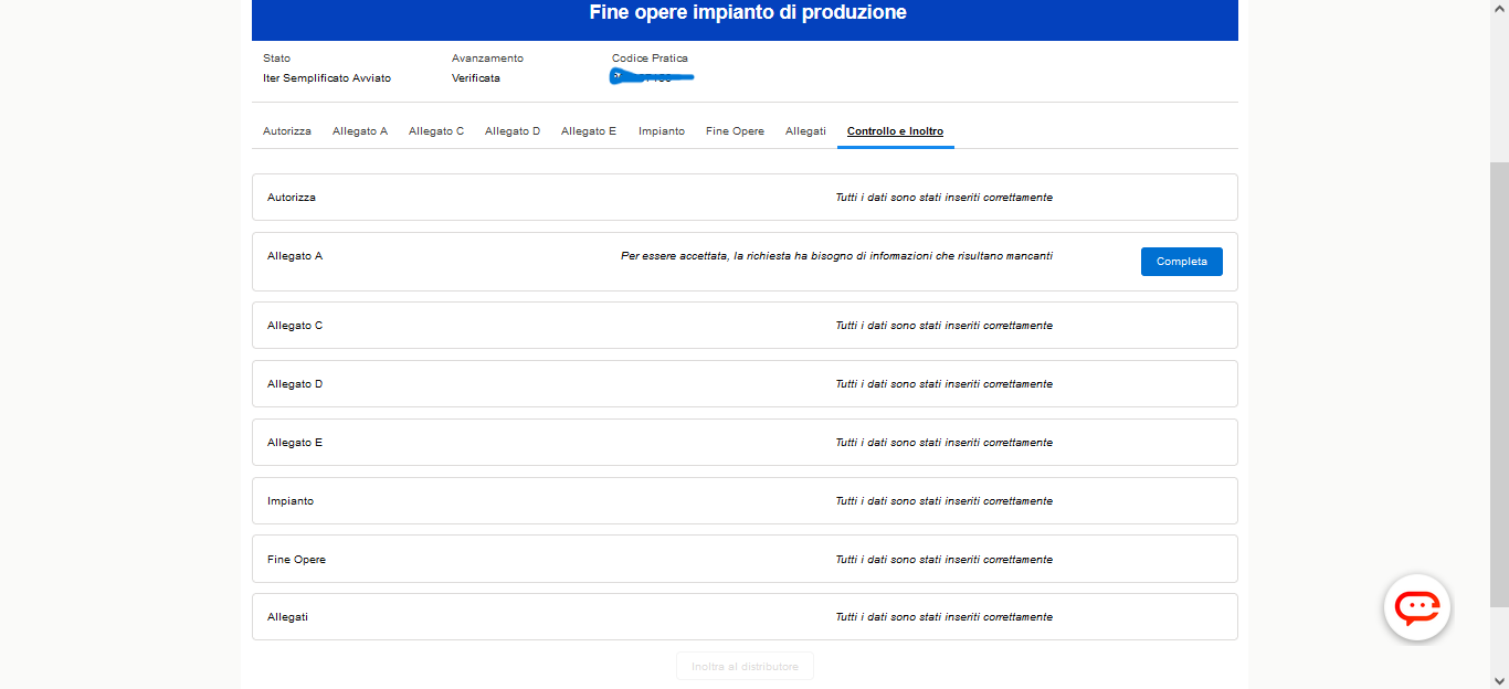

Buongiorno a tutti, mi sono appena iscritto, anche se da diversi anni capita di trovare nelle ricerche sul web delle risposte sul forum a dubbi o incertezze. Questa volta sono io che chiedo aiuto.
Sto compilando una pratica di connessione in iter semplificato per un impianto FV da 3 kW con accumolo di 5Kwh.
Mi sono bloccato nella parte finale della sezione "fine opere impianto di produzione". Quando arrivo in fondo alla voce "controllo e inoltro", mi segnala che l'Allegato A " Per essere accettata, la richiesta ha bisogno di informazioni che risultano mancanti" ed è da completare, e anche se controllo tutto sembra a posto anche nella stampa del regolamento di esercizio e modello unico parte II. Ho chiamato forse 10 volte il numero verde ma nessuno richiama e sa darmi una soluzione. E' un mese e mezzo che sono fermo. E' mai capitato a qualcuno questo problema? Grazie in anticipo a chi potrà dare delle indicazioni.

Ricontrolla bene.
A volte lo fa, ma ad es. premendo "salva" a me va a posto.
Fai un po' di screenshot e postali che li controlliamo

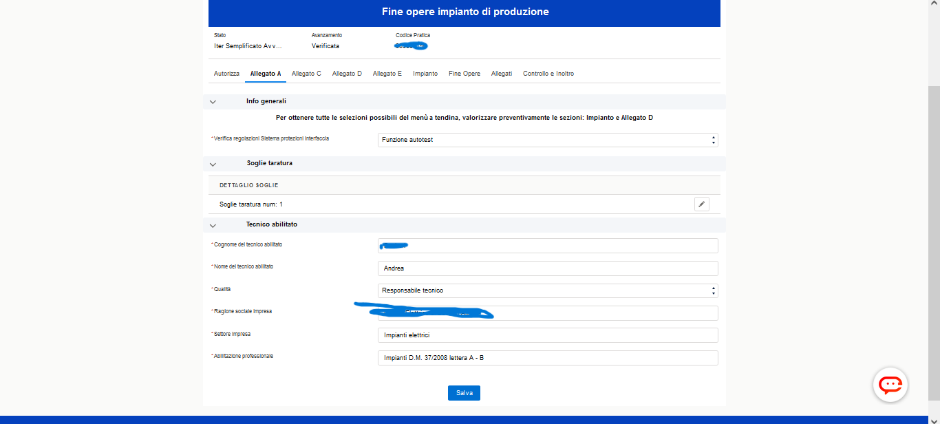

nell'allegato A c'è solo il tecnico e le soglie

Ciao, ho controllato reiterate volte ma niente. Ho provato a salvare e rigenerare il Pdf ma niente. Oggi sorpresa, mi hanno richiamato e anche loro erano perplessi. Mi hanno detto che provavano a forzare l'applicazione e che mi richiamavano. Vediamo che succede. Ho allegato le foto della schemata spero siano chiare.

ho fatto un podi casino spero di allegare la schermata giusta.
ciao

Ok aspetta loro.

Ultimamente ho problemi nell'invio di dichiarazioni di fine lavori. Il portale non mi carica gli allegati (mi succede con le pratiche in iter ordinario).
Sento il tecnico di riferimento della mia zona e dopo un po' di "maltrattamenti" vari giro la documentazione via mail direttamente a lui e la pratica viene chiusa mediante "forzatura" del portale.

E' il mio primo iter semplificato e visualizzo la stessa schermata allegati di Andrea63, in questa fase non trovo il campo per allegare la relazione tecnica "il progetto" dell'impianto.
Nello specifico l'allegato B viene descritto con:
"Schema elettrico dell’impianto a corrente alternata a valle del punto di connessione, timbrato e sottoscritto da tecnico abilitato, si riferisce all’ impianto verificato, con data e firma del dichiarante."
Quindi viene menzionato solo lo schema e a questo punto presumo che la relazione tecnica potrà essere richiesta in un secondo momento, è tutto regolare o sto sbagliando qualcosa io?
