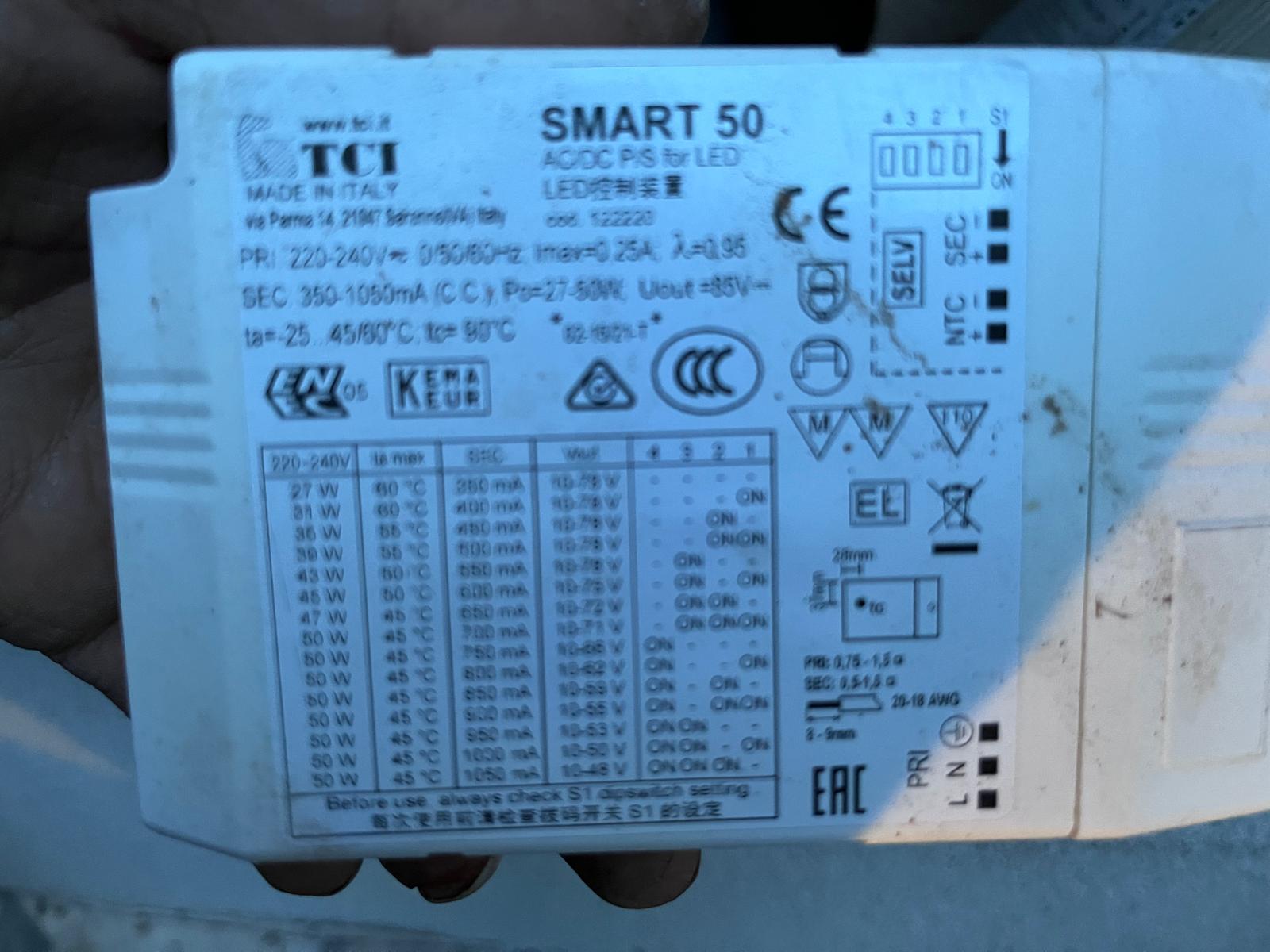

Ciao a cosa serve questo alimentatore? E a cosa serve l'uscita per una sonda ntc su un alimentatore luci grazie per le risposte saluti

Riesci a postare una foto migliore? E' quasi illeggibile

Dovrebbe essere un driver per led "multistandard" (diverse tensioni, correnti e/o potenze selezionabii con i dip-swtch) con protezione termica (la NTC, da accoppiare ai led), ma come dice edgar, avere una foto piu a fuoco sarebbe meglio, se possibile ;-)

Come ha detto Etemenanki è un driver per led, c'è anche scritto sotto SMART50

ciao grazie per la risposta purtroppo non ho foto migliori ma online si trova il modello per i dettagli a cosa serve accoppiare una sonda di temperatura hai led? grazie saluti

Come protezione, se i led scaldano troppo si danneggiano molto velocemente, se il driver (come sembra) ha una protezione termica, quando superano la soglia riduce la corrente per evitare di cuocerli.
Di solito va attaccata al dissipatore su cui sono montati i led.
