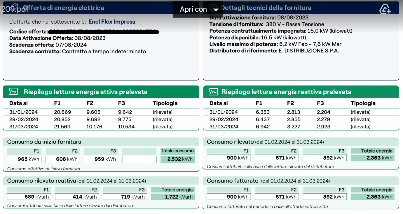

Un cliente lamenta di avere una pot. reattiva molto alta e l'elettricista vorrebbe mettergli un rifasatore
Sulla bolletta purtroppo non è riportato il cosfì, però dai dati che riporto è possibile ricavarne il valore ?
comunque dal dettaglio delle spese non vedo una voce legata alla reattiva, quindi Enel non mi sembra li stia facendo pagare penali per la reattiva.

Magari andare a cercare qual è l'apparecchiatura con carico sfasato sarebbe meglio.
La penale scatta quando la quota di energia reattiva supera il 33% di quella attiva con potenza impegnata superiore a 16.5kW

ciao,
anche se non riportato lo puoi calcolare, hai tutti i dati per farlo.
cos\varphi=\frac{E_a}{\sqrt{E_{a}^{2}+E_{r}^{2}}}
dove:
E_a è l'energia attiva in \textrm{kWh}
E_r è l'energia reattiva in \textrm{kvarh}
ricordo che per utenze in bassa tensione fino a 15 kW, non è previsto il pagamento della reattiva, ma sarebbe meglio controllare.
puoi avere maggiori delucidazioni in merito visionando la bolletta "completa", e non la ridotta, scaricabile dal sito venditore previa registrazione.

Ok grazie per le dritte, quindi se ho capito bene le penali per la reattiva scattano con potenze disponibili > di 16,5kW, quindi loro non dovrebbero pagare nulla anche se hanno la reattiva > del 33%
In riferimento in bolletta il cosfì e di 0,808. Se prevedi in seguito che le bollette si discosteranno poco di quella attuale, si può studiare se sia conveniente rifasamento distribuito, consiste: nell’installare un condensatore di adeguata capacità direttamente in derivazione ai morsetti di ogni utilizzatore, in tal modo il condensatore entra in servizio contemporaneamente all’utilizzatore. Oppure puoi effettuare rifasamento globale. A ogni modo studiati il sistema con il tuo elettricista.

Duracell ha scritto:comunque dal dettaglio delle spese non vedo una voce legata alla reattiva, quindi Enel non mi sembra li stia facendo pagare penali per la reattiva.
Infatti, non paga la penale per cui se ne può fregare altamente di rifasare per la rete del DSO, anche perché non avrebbe alcun beneficio economico nel installare una centralina di rifasamento. Il rifasamento avrebbe senso decentralizzato, direttamente sui carichi, in questo modo riduce le perdite sulle sue linee. A spanne dubito che il risparmio ottenibile dalla diminuzione delle perdite per effetto joule ripaghi il costo del rifasamento per macchina.

In base a cosa scegli il collegamento a triangolo piuttosto che a stella ? Vantaggi e svantaggi ?
La connessione a stella a parità potenza reattiva richiede capacità tre volte più elevate e sottopone i condensatori ad una tensione √(3 )volte più bassa.
Nel caso a stella la corrente di linea nominale è In = 2 * π * f * C * Un = nel caso a triangolo la corrente di linea è In = √3 * 2 * π * f * C * Un =
Per Mike, sono d'accordo con te per la scarsa convenienza del rifasamento, anche in rif. distribuito.
