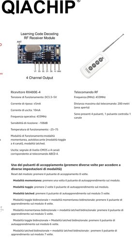

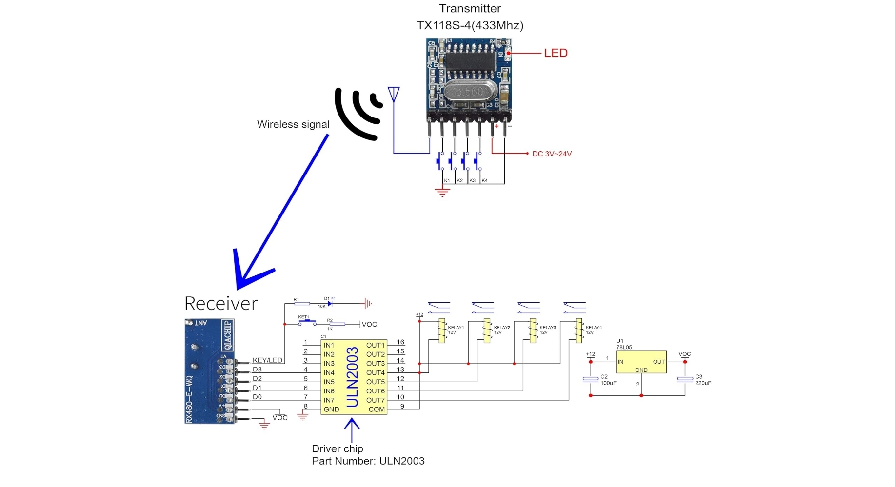

stavo guardando lo schema di questo trasmettitore e corrispondente ricevitore:
mi chiedevo questo, in riferimento al driver ULN2003:
sono in possesso di alcuni relè per arduino, pilotabili collegandoli direttamente ad uno dei PIN di uscita digitale di arduino
Secondo voi, usando questo tipo di rele', ULN2003 e' necessario oppure si puo' collegare direttamente il PIN signal del rele' all'uscita D0/D1/D2/D3 della ricevente?

Messaggioda Foto Utentesetteali » 29 ago 2024, 23:52
Ciao, non sapendo quanta corrente può fornire l'uscita del ricevitore, metterei l'ULN2003, sei più sicuro.

Grazie...
Boh qui c'e' scritto segnale di uscita di livello CMOS
... che significa?
I relè sono KY-019 , che da quanto leggo necessitano di 5V sul signal

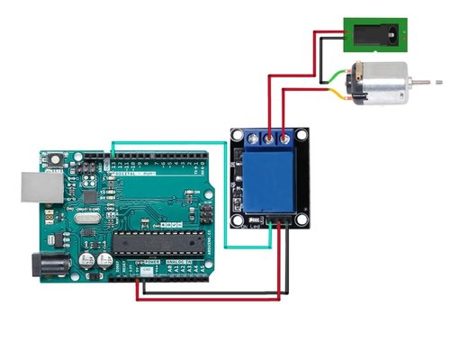

Messaggioda Foto Utentealessandrovo » 1 set 2024, 8:54
nei moduli KY-019 il rele' è pilotato dal transistor Q1 , se segui il connettore del segnale incontri un resistore da almeno 1k Ohm e da li arrivi al minuscolo Q1, non ti servono i Darlington ULN2003
254 1 5
Messaggi: 165
Iscritto il: 2 giu 2020, 17:50
[6] Re: Radiocomando 4ch
Messaggioda Foto UtenteThEnGi » 1 set 2024, 8:58
I moduli relè per "arduino" solitamente hanno un BJT che pilota il relè ma ho notato che i modelli a 5V fanno fatica ad essere pilotati a 3.3V, probabilmente la resistenza di base è troppo alta.
Inoltre non hanno la resistenza che vincola la base del transistor a terra, rendendo incerta la fase di accensione.
Se questi vincoli per te non sono un problema, credo tu possa pilotare direttamente il modulo con il tuo ricevitore
