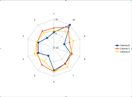

Messaggioda Foto UtenteMax2433BO » 10 ott 2024, 15:59
E fare un "grafico a rete" (almeno così lo chiama Lbreoffice Calc, un parente di Excel)?
In pratica sul bordo esterno del grafico sono indicate le serie di valori (in questo caso ci sono 10 serie), per ogni serie il punto è posizionato all'interno del grafico in base al valore da rappresentare: i valori più alti verso il bordo esterno (in questo caso 10) i valori più bassi verso il centro (-10).

Foto UtenteMax2433BO, non capisco cosa intendi.
Io ho terne di valori: [corrente A, corrente B, tensione A]
Dov'è la terza dimensione nel grafico a rete?
Posso avere la corrente A all'angolo e la corrente B al raggio. In quel punto ci devo mettere la tensione A. Ma come?

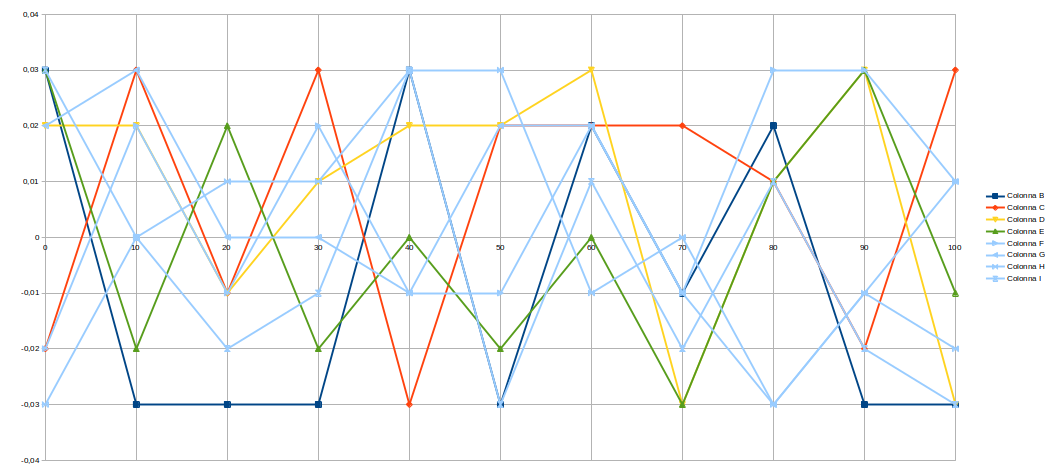

Adesso che vedo la tabella, il grafico che ti ho proposto non funziona: servirebbe un grafico per ogni colonna. #-o
Un'altra possibilità sarebbe un normale grafico lineare con una linea per ogni colonna di corrente, però verrebbe un obbrobrio del genere (è il risultato di una tabella simile alla tua, con valori casuali di tensione ottenuti con la funzione 0,01*(casuale.tra(-3; 3)), con 8 colonne di corrente Ib e altrettante 11 righe di corrente Ia).
Sul grafico appare:
- in ascissa il valore di corrente Ia
- in ordinata il valore della tensione
- ogni grafico rappresenta la relativa colonna di corrente Ib (purtroppo non sono riuscito a capire come impostare colori diversi per le ultime 4 colonne... :cry: ).
Sicuramente con tutti colori diversi, forse, diventerebbe più leggibile, anche con la corretta attribuzione della legenda per ogni singolo colore.

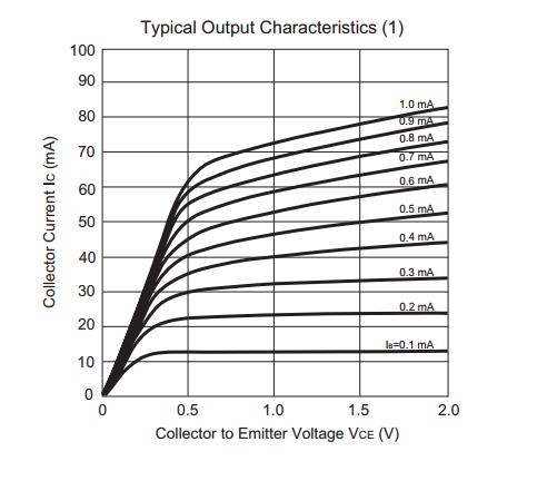

Messaggioda Foto UtenteGuidoB » 10 ott 2024, 19:51
Se puoi permetterti di quantizzare una delle due correnti di carico, potresti tracciare un fascio di curve su un piano, tipo:
In questo esempio le due variabili di ingresso sono VCE (continua) e IB (quantizzata).

Foto UtenteGuidoB, è una buona idea :ok:
Ma devo provare a tracciarlo e vedere se è leggibile (e prima devo effettuare le misure (e prima deve passarmi il raffreddore))
