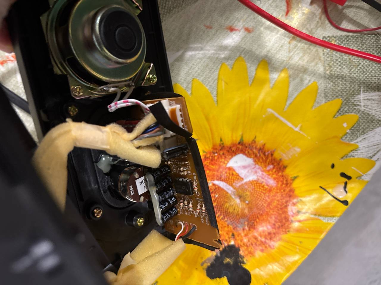

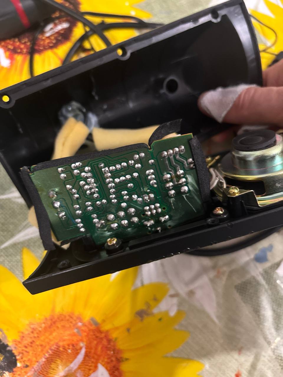

Buonasera a tutti,
eh niente, il fatto di non riuscire ancora a padroneggiare l'elettronica come vorrei mi fa arrabbiare. Con la teoria bene o male me la cavo...ma quanto si tratta di fare analisi di un circuito per vedere perché non funziona, li è un disastro, non ci capisco niente e tutta la mia bella formazione elettrotecnica su carta sbiadisce miseramente :shock:
Così ho comprato a prezzo di rottame un oggetto di altri tempi volutamente rotto, ed elettronicamente semplice, per cercare di ripararlo cominciando REALMENTE a imparare qualcosa senza rischiare di rovinare una delle mie amate console (che colleziono). Un set di casse 2.1 per il computer (fa molto anni 2000 vero?)
Il problema riscontrato è che non si sente l'audio dalla cassa Sinistra TUTTAVIA dalla cassa sx parte il segnale per il subwoofer (da cui peraltro proviene l'alimentazione) e per la cassa dx passiva e queste due funzionano. Stesso comportamento che si osserva in cuffia, il cui jack è posto sempre sulla suddetta cassa sx.
Aggiungendo che il tipo che ne l'ha venduta diceva che la cassa "faceva contatto" sul jack e che "muovendolo si sentiva di più o di meno": ho pensato a una saldatura fredda o a un condensatore sbrodolone. Quando mi è arrivata e l'ho provata, però, la cassa è sempre stata muta.
Ecco, vorrei chiedervi se poteste darmi una mano a "capire" il circuito, di cui vi mando delle foto e cosa potrei provare per tentare di individuare il guasto. Ho testato la continuità ed i condensatori con un tester: visivamente sembrano ok e solo sul primo il tester mi da errore di misurazione, mentre gli altri 5 mi misura correttamente la capacità. Lo sostituirò, ma qualcosa mi dice che non è quello il problema.
Intanto, potete darmi qualche suggerimento e, anche se le foto credo non saranno di grande aiuto, aiutarmi a "capire" questo circuito?
vi ringrazio moltissimo!
PS il cerotto è perché mi sono infilzato con il cacciavite cercando di sganciare le clip...cominciamo proprio bene ?%

[4] Re: Riparare casse del PC (ovvero: provare a imparare qualco
Messaggioda Foto Utenteclaudiocedrone » 11 mag 2025, 1:02
Le foto che hai messo sono dimostrative di che? Del dito bucato? :mrgreen:
"Stesso comportamento" in cuffia cosa significa, sempre che la sinistra è muta?
Se smuovendo il jack (a dire del venditore) si sentiva perché hai pensato a qualche condensatore?
Non sarebbe un problema elettronico :?
Probabilmente il problema risiede proprio nella presa jack che ha il contatto corrispondente al canale sinistro smollato o alla fine proprio spezzato, lo hai verificato?
Per farlo ti serve un jack (ovviamente TRS) con dei conduttori accessibili o un cavetto con jack da entrambe le estremità e esegui la prova di continuità tra jack e piste del PCB corrispondenti ai contatti della presa.
Se tutto ciò lo avessi già fatto e non lo hai scritto ti frusto :mrgreen:

[6] Re: Riparare casse del PC (ovvero: provare a imparare qualco
Messaggioda Foto UtenteGabrioB » 11 mag 2025, 10:11
Grazie mille ragazzi è bello sapere che su questa community anche i post più tontoloni vengono considerati ^_^
Tornando a noi, si il comportamento in cuffia è il medesimo che si ha sui diffusori, ovvero si sente solo un canale. Inoltre, stando alla piedinatura di quell'orribile connettore proprietario a 9 poli, l'inserimento del jack causa il distacco - ovviamente - di tutti gli speaker compreso il sub, mettendo a massa uno dei poli (mio prossimo test). Questo effettivamente avviene, ecco perché credevo di poter escludere problematiche meccaniche.
Muovendo un po' il jack delle cuffie nella sua sede, non cambia niente. Comunque, farò tutto un giro di verifiche meccaniche, giusto per scrupolo :)
Dalla piedinatura del connettore ieri ho poi scoperto che il circuito funziona al contrario di quanto avessi immaginato: il segnale arriva allo spekaer attraverso RCA, viene regolato con potenziometro, poi da li' col connettore a 9 poli val al sub, dove viene amplificato, e sempre con il connettore a 9 poli poi torna agli speaker, passa per quel blocco di condensatori (a proposito...perché 5?!? me li aspettavo - scusate la faciloneria - in numero pari!), passa per l'operazionale (credo) e infine al diffusore.
Prossimo test: vedo con l'oscilloscopio fin dove vedo il segnale audio e magari, sempre a fini educativi, provo a seguire le piste e disegnare il circuito e lo porto qui...sempre meglio delle foto col dito bucato* :D

[8] Re: Riparare casse del PC (ovvero: provare a imparare qualco
Messaggioda Foto UtenteGabrioB » 11 mag 2025, 12:57
Si, provo a fare uno schema ma ci vorrà un po' credo :) è bello incasinato eheh
tornando a noi, questo è strano. Ho provato a prelevare i segnali audio con l'oscilloscopio e seguire il segnale per un po'. Ebbene, il segnale della cassa sinistra risulta muto all'oscilloscopio già all'ingresso della PCB e se lo ponticello con quello funzionante (che, superfluo dirlo, visualizzo benissimo sull'oscilloscopio) la cassa riprende a funzionare.
Quindi un banalissimo problema sul jack o sul cavo o sulla saldatura. Evvai, mi dico, un problema veramente da niente, mi dico...
...solo che avevo già testato la continuità del cavo e risultava e risulta ok :O questa cosa veramente non riesco a spiegarmela...un falso positivo sul test di continuità? Mi sembra una cosa così strana...

[10] Re: Riparare casse del PC (ovvero: provare a imparare qualco
Messaggioda Foto UtenteGabrioB » 12 mag 2025, 0:34
Ok ora sono ufficialmente perplesso.
Ho cambiato il jack e il cavo, saldandone uno nuovo sulla PCB. Non è cambiato assolutamente nulla (beh, almeno il mio multimetro funziona ancora).
Ad una più attenta lettura all'oscilloscopio ho visto che in realtà il segnale non è proprio assente, ma solo a volume molto molto basso. Parliamo di una lettura immediatamente dopo il punto di saldatura del cavo quindi a monte di tutto. Sarà un condensatore molto più a valle? Ho staccato il connettore a pettine che portava al preamp: nessun cambiamento.
Colto da atroce dubbio, ho misurato il segnale in uscita alla sorgente audio (il PC), sia dall'uscita cuffia che dal line out: volumi regolari, ma uno strano mescolamento dei canali destro e sinistro (ma magari è una diavoleria spatial audio di Windows eh). Ho connesso delle cuffie con il cavo che non usavo da un po' al PC: tutto ok. Il PC funziona.
O no?!?
Allora ho collegato le casse all'uscita cuffie della Switch. VOLUMI REGOLARI! Le due casse funzionano perfettamente. :roll:
PEr finire, ho collegato un audio extractor dall'uscita HDMI del PC e ho connesso l'audio analogico da li' alle casse e ho finito il lavoro. Tutto bene quel che finisce bene?
Beh, NO!
1- Non ho capito cosa è successo (voi avete qualche idea? Posso immaginare che sarà qualche diavoleria di Windows, comunque)
2- Non c'era niente da riparare e quindi non ho imparato niente. Ed era l'unico motivo per cui le avevo prese :|
Guardiamo il lato positivo...ho fatto pratica con il saldatore :/
