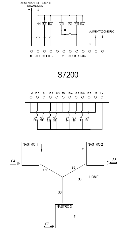

Come si rappresenta schematicamente un PLC in uno schema elettrico professionale?
Quasi tutti gli schemi che ho visto usano una rappresentazione più o meno stilizzata dell'effettivo modello di PLC usato, come in questo schema.
Siccome per un esame dovrò disegnare manualmente uno schema elettrico, una rappresentazione di quel genere sarebbe troppo laboriosa.
Ho trovato questo schema e quest'altro che rappresentano un generico PLC in maniera semplificata. Quest'ultimo tipo di rappresentazione sarebbe accettabile in ambito professionale? Ce ne sono di alternative? Grazie.

Se lo scopo non e' "estetico" ma funzionale, un rettangolo con le indicazioni ben chiare di ingressi, uscite e funzioni, probabilmente dovrebbe bastare.
Dico questo semplicemente basandomi sulle mie preferenze personali, ovviamente ... in uno schema che non conosco, preferirei cento volte un semplice rettangolo con i "fili" che escono, ma dove per ogni connessione fosse ben specificato funzione, tipo, valori, ecc. , piuttosto che un bel disegno realistico del PLC, ma con poche o nulla specifiche.
Se poi e' necessario specificare dettagliatamente la posizione delle varie connessioni, fare riferimento al manuale dell'oggetto dovrebbe essere sufficente, al massimo se ne allega una copia o si indica dove reperirlo.
In merito ad eventuali normative, invece, devi aspettare la risposta di qualcuno piu esperto nel campo.
