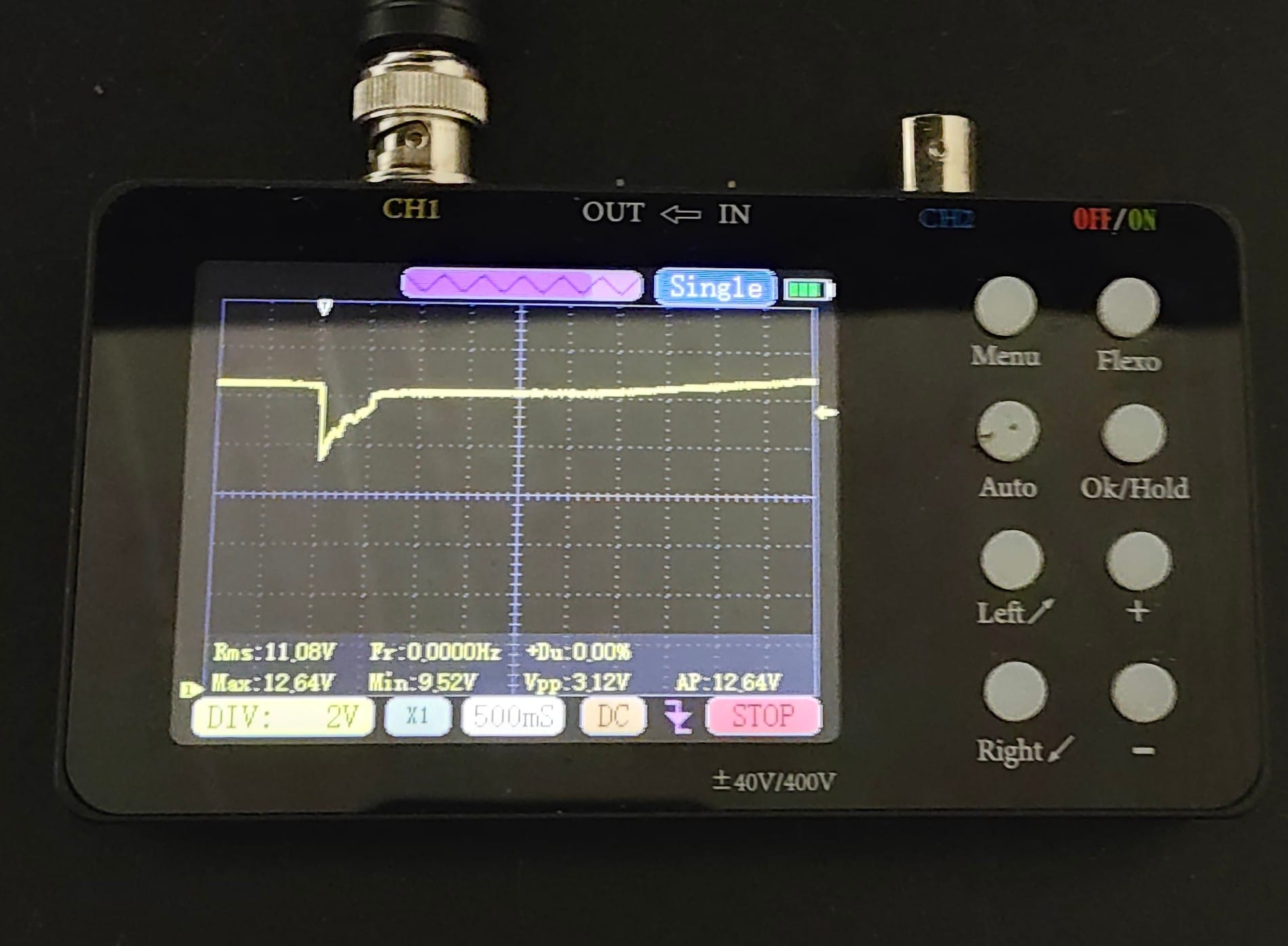

Ho dei dubbi sul buon funzionamento di una batteria auto di ormai 6 anni.
Riporto l'andamento della tensione della batteria durante l'avviamento, rilevata con un oscilloscopio digitale in traccia singola con trigger a 10 V sul fronte di discesa.
La tensione allo spunto scende fino a circa 6,5 V,
la durata dell'avviamento è circa 1,5 secondi.
Lo stato della batteria è accettabile?
Avete mai rilevato valori simili?

I 6,5 volt allo spunto mi sembrano veramente pochini. Normalmente la tensione di una batteria in buone condizioni scende fino a 10 volt durante l'avviamento del motore, non di più.
Se la tua batteria ha sei anni... direi che sarebbe opportuno sostituirla.

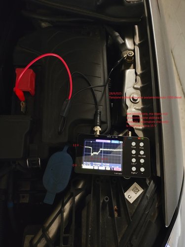

Scherzi a parte dovresti misurare la tensione proprio sulla batteria come si fa sugli shunt che hanno i morsetti voltmetrici indipendenti.
Il negativo sembra che sia misurato sul cavo di massa.
Prova a mettere i puntali sui due poli non sui morsetti o sui capicorda.
Magari cambia poco però dovrebbe andare meglio.
In ogni caso la tensione per qualche istante va sicuramente intorno agli 8V essendo la corrente di spunto di diverse centinaia di ampere.

Stavo osservando meglio il tracciato sul tuo oscilloscopio.
Una batteria caricata correttamente e lasciata riposare circa 24h dovrebbe avere la tensione a riposo tra 12.6 e 12.9 V con questa temperatura sicuramente 12.9.
Nel tuo caso la batteria è a 12V quasi esatti quindi o non era completamente carica o c'è qualcosa che la scarica si sono accese le candelette (diesel) o c'è qualcosa che ci sta sfuggendo.

non mi sono mai preoccupato di misurare con scilloscopio la batteria in avviamento,
ho sempre usato il tester, mi pare che le tensioni fossero al limite sui 9/10V, con 6.5V mi pare abbastanza difficile che giri il motore, ma se parte l'auto.....sarà ok.
hai provato direttamente su poli della batteria? misurando altrove potresti avere forti cadute di tensione, e magari la batteria è ancora buona, io trovai il cavo primario tra il meno a la carrozzeria, che dopo 15 anni perdeva qualche volt, dopo avere saldato a stagno i terminali non ebbi piu problemi.

Grazie per i commenti.
Confermo che ho misurato la tensione non direttamente sui morsetti batteria. Proverò a rimuovere il coperchio e accedere direttamente ai morsetti, ma dovrebbe cambiare poco.
L'auto è un Mercedes classe B 180 1600 diesel. La batteria dovrebbe essere una
Bosch AGM S5A start/stop 70 Ah 760 A,
da cui si ricava 12 V/760 A = 0,016 ohm di resistenza interna nominale.
Ho avuto la possibilità di misurare la tensione batteria anche di un'auto nuova. La tensione cala da 12,6 a solo fino a 9,52 V.
Ho rifatto il conteggio, la batteria ha 7 anni. Adopero poco l'auto, prevedo di tenerla almeno altri tre-sei anni, finche sarò abilitato ad guidarla. Mi conviene cambiare la batteria ora, e non rischiare di non avviare.
