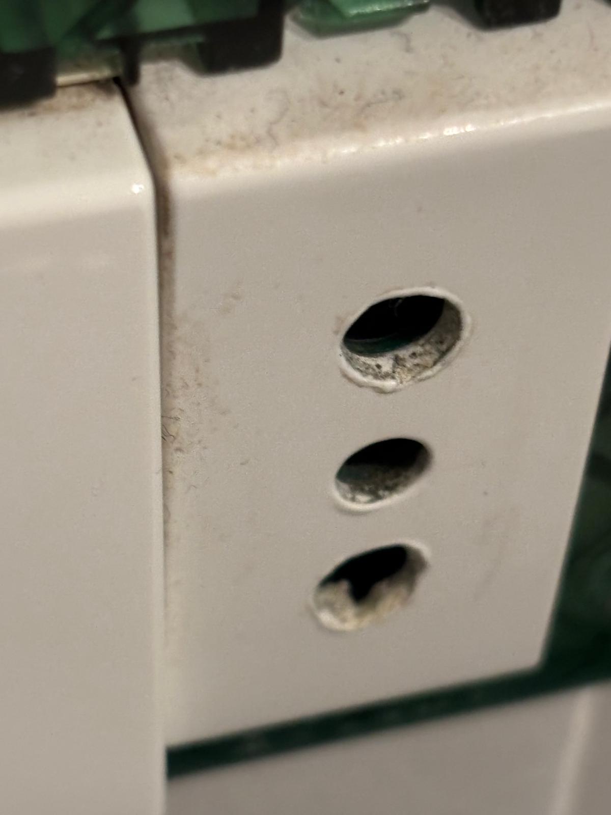

Mi è stata richiesta una perizia per ipotizzare il motivo dello scoppio del vetro di una lampada a incandescenza (la lampada è rimasta intatta e continua a funzionare) ma non mi capacito di come sia possibile.
Spiego la situazione, la mia cliente dopo la doccia inserisce in una presa italiana P11 (10A) un adattatore a cui collega un Phon. all'inserimento (probabilmente con i tasti del phon accesi) vede una scintilla (ipotizzo un arco elettrico favorito dal vapore per mal contatto con gli alveoli della presa), uno sfarfallio della lampadina a incandescenza sopra allo specchio e lo scoppio del vetro con (a detta sua ) boato annesso che avrebbe danneggiato l'orecchio della mia cliente (affittuaria dell'appartamento).
La mia ipotesi è che a seguito dell'arco si sia creata una sovratensione causata dal carico induttivo e dalla variazione nel tempo della corrente. il transitorio ha quindi aumentato la tensione e di conseguenza l'intensità della lampada a incandescenza. A seguito di questo aumento di intensità potrebbe non aver retto il vetro che è esploso.
Qualcuno se darmi la sua opinione in merito? allego una foto della presa

Sei il CTP o il CTU?
Io direi, pensando a doverlo dimostrare con almeno della letteratura, che non riesco a stabilire un nesso di causalità tra lo scoppio della lampadina e l'uso del phon.
Vedere la foto della lampadina magari darebbe qualche idea.
Forse di fianco alla presa c'è l'interruttore di accensione della lampada.
Infilando la spina del phon probabilmente l'interruttore è stato parzialmente schiacciato provocando qualche spegnimento e riaccensione rapidi.

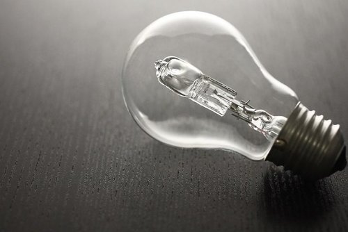

Vi chiedo scusa per la tarda risposta e vi ringrazio infinitamente. Le vostre opinioni per me sono state sempre fondamentali fin dai tempi dell'università.
Mi sono spiegato molto male in effetti e vorrei chiarire un punto. la lampadina alogena aveva intorno a se un bulbo di vetro simile a questo che vedete in foto.
Da quel che dice la cliente (una studentessa universitaria) a seguito della scintilla causata dall'inserimento del phon nella presa elettrica sarebbe (a detta sua) scoppiato il vetro intorno ma non la lampadina. Pare che fosse pittosto vetusta e senza nessun tipo di protezione intorno.
Lei sostiene di essere stata asciutta e esclude che una goccia abbia (per lo spavento) toccato il vetro. Ciò ovviamente non mi fa comunque escludere lo shock termico. Magari la condensa del bagno potrebbe aver contribuito. Ciò che non mi fa escludere la natura elettrica è la coincidenza dei due eventi inserimento phon+scoppio. ad ogni modo, io farò delle semplici ipotesi, sarà l'avvocato a spingere sui punti che interessano di più alla cliente, la quale vive in una casa del tutto insicura visto che la maggior parte delle prese non sono collegate a terra.

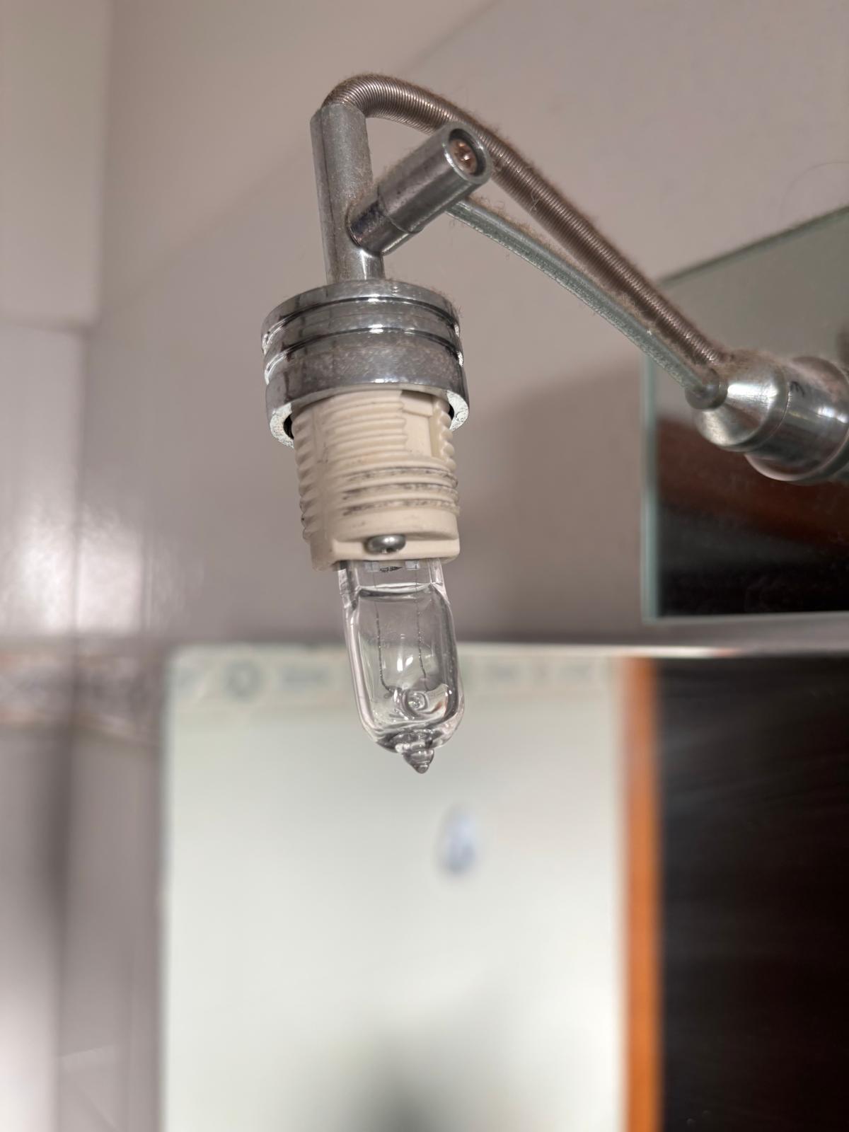

PS. il vetro purtroppo è stato buttato ma la lampadina la allego come foto
Grazie ancora
Grazie ancora
A seguito della "scintilla" è intervenuta la protezione magnetotermica (è saltata la luce) oppure la corrente è rimasta?
Il botto non potrebbe essere stato generato dalla presa?
Dopo di che, anche solo girando per strada ci sono rumori ben più forti e frequenti di quello che può produrre un bulbo... un palloncino che scoppia o un soffiafoglie ad esempio.
Mi sembra tutto troppo strano.
