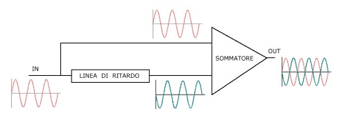

Autocorrelazione
In estrema sintesi, l’autocorrelazione consiste nel sommare ad un segnale periodico quanto si voglia complesso, se stesso, però ritardato di un certo tempo “t”. Accade che, fra tutti i segnali presenti all’ingresso del sommatore, uno sarà annullato, cioè quello il cui ritardo “t” corrisponde al suo semiperiodo. Solo in questo caso infatti i due segnali diretto e ritardato, si presenteranno all’ingresso del sommatore in opposizione di fase, cioè sfasati tra loro di 180°, per cui si elideranno a vicenda e non saranno più presenti all’uscita del sommatore, mentre tutti gli altri saranno presenti. Col disegnino che segue spero di essere più esplicito.
In poche parole, con tale tecnica è possibile implementare nel pic un filtro notch, cioè un filtro escludi banda, ossia un filtro che non si lascia attraversare dal segnale sinusoidale per il quale è stato progettato. Ciò accade comunemente con l’elettronica analogica, ne abbiamo visti in tutte le salse, dai semplici circuiti LC, ai più sofisticati circuiti con amplificatori operazionali.
Implementare un filtro notch digitale è abbastanza semplice, occorre solo creare una linea di ritardo pari a mezza lunghezza d’onda del segnale ricercato, ed eseguire la somma del segnale diretto e del segnale ritardato. La linea di ritardo ovviamente è costituita da un certo numero di locazioni di memoria RAM, dove si va a scrivere il segnale campionato presente all’ingresso del ADC, e dopo un certo tempo “t” programmabile, si va a rileggerlo per sommarlo al segnale diretto. Accade che, la frequenza il cui semiperiodo è impostato sulla linea di ritardo sarà annullata, azzerata; così come descritto pocanzi.

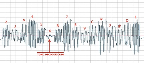

Decodifica
Immaginiamo adesso di avere due filtri notch digitali in serie, e di poter modificare ed impostare a nostro piacimento, la loro frequenza di funzionamento. Immaginiamo inoltre, di avere all’ingresso di tali filtri, la coppia di toni dtmf relativa al numero “1”, ossia le due frequenze di 1209 Hz e 697 Hz. Vedi tabella.
Come avrete certamente intuito, se i due filtri sono programmati per funzionare uno a 1209 Hz e l’altro a 697 Hz, all’uscita del secondo filtro non troveremo alcun segnale, troveremo cioè zero. Infatti, il primo filtro annullerà il tono a 1209 Hz lasciando passare l’altro, che sarà annullato a sua volta dal secondo filtro, all’uscita del quale non ci sarà più niente.
Supponiamo adesso di non sapere quale sia il tono dtmf all’ingresso dei filtri, per scoprirlo basterà impostare sui filtri notch, una dopo l’altra a rotazione, tutte le sedici coppie di frequenze possibili a noi note, vedi tabella. Ebbene, solo in un caso l’uscita dei filtri sarà zero, e quando ciò accadrà avremo anche trovato le due frequenze che compongono il tono dtmf, e di conseguenza il codice dtmf associato ad esse.
Per tutte le altre coppie, il segnale d’uscita dei filtri sarà diverso da zero, infatti può accadere che un filtro blocchi e non lasci passare una delle due frequenze, ma l’altra passerà, e se non sarà bloccata dal successivo filtro ce la ritroveremo all’uscita, e di conseguenza sapremo che non è quello il tono dtmf che stiamo cercando.
Funzionamento
Per cominciare il segnale d’ingresso viene digitalizzato con una frequenza di campionamento di circa 29,4 Khz, e se il segnale campionato supera il valore prefissato come tensione di soglia, viene memorizzato sulla RAM del pic. La soglia altro non è che una sorta di circuito squelc, indispensabile per evitare di memorizzare il fruscio di fondo del ricevitore.
Questa operazione viene ripetuta fino a memorizzare 240 campioni, per un tempo totale di 8 mS circa, campioni più che sufficienti per consentire le successive operazioni, che naturalmente richiederanno un certo tempo di elaborazione. Questo significa come vedremo più avanti, che già un segnale dtmf dalla durata di appena 25 mS sarà riconosciuto e decodificato correttamente.
A seguire sul segnale così memorizzato, eseguiremo il primo filtraggio, e sarà quindi riletto dalla RAM da due punti differenti. Il primo punto è quello iniziale che chiamiamo segnale diretto, il secondo punto che si trova più avanti che chiamiamo segnale ritardato, dista dal precedente esattamente di un certo numero di locazioni, per un tempo complessivo pari a mezz’onda. I due segnali quindi sono sommati tra loro ed il risultato salvato su un secondo blocco di RAM.
Tali operazioni naturalmente vanno eseguite dalla prima all’ultima cella di memoria, per tutte le 240 locazioni e sempre con lo stesso ritardo; quindi con le coppie n0+n8; n1+n9; n2+n10 e cosi via. Adesso occorre ripetere la stessa procedura adottata per il primo blocco di RAM, anche sul secondo blocco. Supponendo che i ritardi impostati siano quelli giusti, una frequenza sarà annullata dal primo filtro e l’altra dal secondo, ed all’uscita del secondo blocco ci ritroveremo zero.
Se così sarà, vuol dire che quelle sono le due frequenze che componevano il tono dtmf che abbiamo quindi individuato. Se così invece non sarà, ripeteremo per sedici volte le operazioni di filtraggio, cambiando di volta in volta i ritardi introdotti in modo appropriato, fino a quando almeno per una di tali operazioni il risultato sarà zero, e quando ciò accadrà sapremo anche che quello è il tono riconosciuto e decodificato.

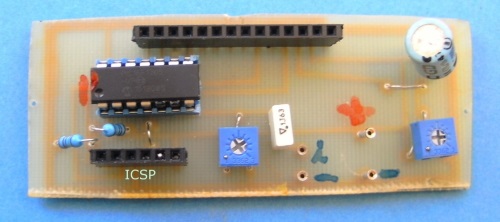

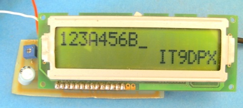

Lo schema elettrico come visibile dalla figura che segue, è veramente ridotto all’osso. Troviamo il solo pic, che oltre ad occuparsi della decodifica dei toni deve pilotare anche il display, e se aggiungiamo altro software, sarà possibile realizzare ad esempio una chiave dtmf senza l’ausilio di decodificatori dedicati, o tutto ciò che la nostra fantasia può immaginare.
Il primo potenziometro collegato al display serve a regolarne il contrasto. Il secondo, bisogna regolarlo fino a leggere sul suo pin centrale evidenziato dal pallino rosso, una tensione di circa 1,3V, questo sarà il valor medio di tutti i campioni memorizzati. Al centro tra le due resistenze da 15K, deve essere presente una tensione di 2,5V, che sarà la tensione di riferimento massima per il convertitore ADC del pic.
Nel circuito non ci sono altri punti di taratura, Per le mie prove ho sempre prelevato il segnale dalla presa dell’altoparlante esterno del mio ricevitore VHF, con un livello del segnale di circa 1,5V; anche se ho verificato che regolando il volume, per livelli di tensione compresi tra 0.6 e 2 Vpp, la decodifica è sempre stata perfetta.
